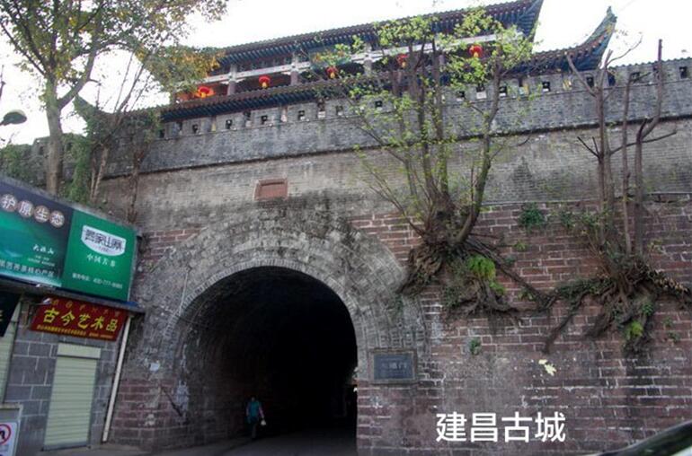

位于西昌老城区的建昌古城,始建于明代的洪武二十年,距今已经有600多年历史。
由于岁月侵蚀,目前西昌古城仅保留着大通门等小段古城墙。
根据规划,西昌市启动了老城区综合整治工程,按照修旧如旧的原则,重现数百年前的古城风采。其中,古城墙修复是其中重点工程之一。
西昌市文管所所长马玉萍介绍,古城墙将按照原貌修复,最大的特点是采用古人修复城墙的办法,即全部用糯米灰浆(糯米+石灰)代替现代水泥。目前,大约有近200名工人正在紧张施工,预计在7月15日之前完工后,可向广大游客开放。

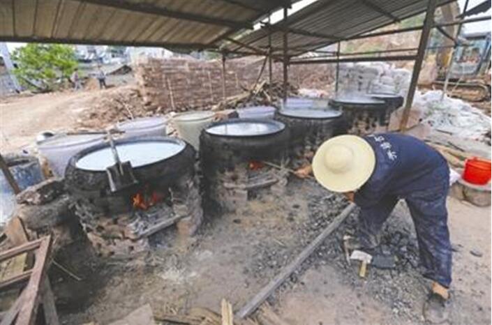

6月19日上午,在西昌古城墙修复现场,10口大铁锅冒着滚滚热气,吸引了众多路人的注意力,炉灶下面燃烧着熊熊大火。酷热的火炉旁,几名工人满头大汗,不时用铁铲搅动着锅里的米,周围时而飘出稀饭的香味。
“这不是普通的稀饭,熬的都是糯米,准备和石灰混合成糯米灰浆,用来修复古城墙的。”
工人们向围观的市民解释。
每天4名工人两班倒,10口大锅不熄火,日均熬制六七十锅“糯米粥”,目前已经熬了2个月。陈军告诉成都商报记者,修复这段不到一千米的古城墙,预计整个工程需要50吨糯米。
