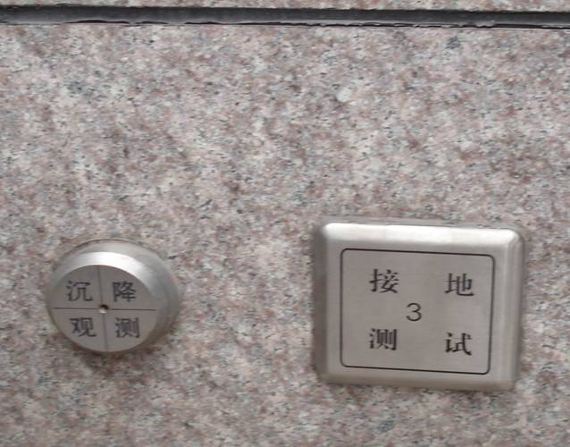

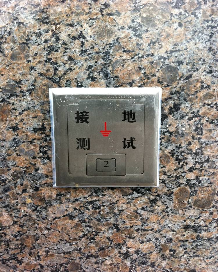

(一)避雷测试点
1、标识加符号及数字:编号及接地符号
2、用不锈钢板制作,电脑刻字(在盖板上)
3、与沉降点观测 最好一致
4、地插面板,在上面用自喷漆喷的字及符号(先刻板)
