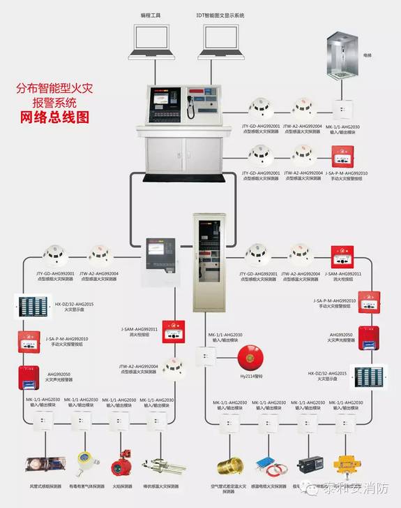

火灾自动报警系统
1、火灾探测器:选型与场所不符;安装不牢固、松动;安装位置、间距、倾角不符合规范和设计要求;探测器编码与竣工图标识、控制器显示不相对应,不能反映探测器的实际位置;报警功能不正常。
2、手动火灾报警按钮:报警功能不正常;报警按钮编码与竣工图标识、控制器显示不相对应,不能反映报警按钮的实际位置;安装不符合规范和设计要求;安装不牢固、松动、倾斜。
3、火灾报警控制器:未选用国家质量认证的产品,安装不符合要求,柜内配线不符合要求,火灾报警控制器电源与接地形式及隔离器的设置不符合要求,控制器13种基本功能(供电、火灾报警、二次报警、故障报警、消音复位、火灾优先、自检、显示与记录、面板检查、报警延时时间、电源自动切换、备用电源充电、电源电压稳定度和负载稳定度功能)不能全部实现,主、备电源容量、电源电性能试验不合格。
4、火灾显示盘:未选用国家检测中心检验合格的产品,安装不符合要求,电源与接地形式不符合要求。
5、消防联动控制设备:未选用国家质量认证的产品,安装、配线不符合要求。

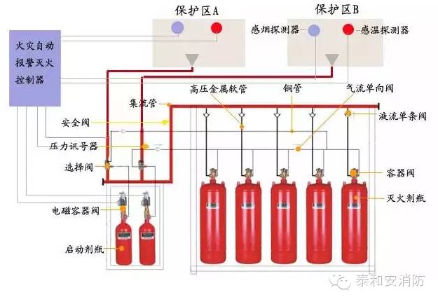

气体灭火系统
1、围护结构的耐火极限和抗压强度不足,未设置泄压口。
2、火灾时,气体灭火系统的联动控制不能做到关闭开口、停止风机等功能。

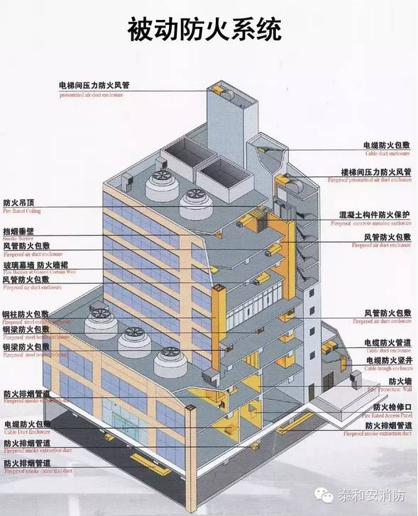

防火分隔系统
1、用于疏散通道上的防火卷帘两侧未设置手动控制按钮,疏散通道上的防火卷帘不能实现“两步”降。
2、用作防火分隔的防火卷帘,火灾探测器动作后,卷帘没有下降到底。
3、同一防火分区内用作防火分隔的防火卷帘,火灾探测器动作后,多樘卷帘没有群降。未按着火层和上、下层同时动作的要求进行调试。
4、防火卷帘动作及到底的反馈信号在消防控制室内不能显示。
5、普通防火卷帘没有设置独立的闭式自动喷水系统保护。
6、防火门未安装膨胀密封条,住户的防火门都带有猫眼,防火门联动控制时,防火门不能自动关闭且不能向消防联动控制装置反馈动作信号。
7、常开式双扇防火门未装设闭门器和顺序器等。

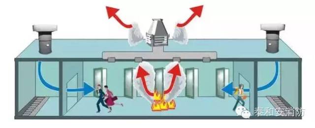

防排烟、空调通风系统
1、自然排烟时开窗面积不足,位置偏低,不能方便开启。
2、机械排烟系统的排烟量偏小,机械防烟系统的正压送风量偏小。
3、设置机械排烟的地下室未设置送风量不小于排烟量50%的送风系统。
4、地下室机械排烟系统的排烟口与排风口不能联动切换。
5、排烟口、送风阀打开不能联动风机启动。
6、通风、空调系统的风管穿越防火分区、穿越通风空调机房及重要的或火灾危险性大的房间隔墙和楼板处未设防火阀。
7、厨房、浴室、厕所等垂直排风管道,未采取防火回流的措施,未在支管上设置防火阀。
8、防排烟风机远程不能停止,并未设手动直接控制,原有的大部分工程防排烟风机远程控制均能启动,但远程停止不能实现。
9、同一楼层的几个送风阀(排烟口)的反馈信号并接而未串接。
10、排烟风机入口处和在排烟支管上未设排烟防火阀,排烟防火阀未与排烟风机联锁,平时不能自动关闭。
11、送风口设置位置偏高,排烟口设置位置偏低。
12、正压送风系统的新风入口设置位置不当。
13、防排烟风机设计安装位置不当。
14、机械加压送风系统的吸入口未设置止回阀或与风机联锁的电动阀。
15、控制室不能显示通风和空气调节系统防火阀的工作状态,且不能关闭联动的防火阀。
16、排烟机与排烟管道连接的软接头采用普通帆布。
17、防火阀、排烟防火阀未设置独立支架和作防火处理。
18、任一排烟阀开启时,排烟风机不能自动启动。
19、砖砌的竖井有漏洞,且内表面未采用砂浆抹平,竖井底部未封。
