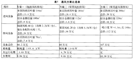

2. 2三种方案经济性比较
经通风及设备选型计算 , 三方案的初投资、 运行费用等方面的经济性比较下表1 。
注 : 1、年运行水电费: 按一年通风系统夏季运行3个月, 负荷率60 %, 一天运行24 h计,电费按成本电价0.2 4 元/度计。
2、年费用: 设备费按15年直线折旧考虑。

( 1 ) 从通风效果 看 , 由于自然通风靠热压通风,气流组织不好控制,易产生气流死角,局部地方可能产生过热; 机械通风是强制排风,故其风压大, 比自然通风降温速度快,效果也要好。
( 2) 从初投资看,方 案一最 低( 6 6. 2 万元) , 方案二略高( 8 0 万元) , 方案三最高( 1 6 7
万元) 。
( 3 ) 从年费用看, 虽然方案一、 二每年运行电费约4万多元,方案三不需耗能 , 但由于方案三初投资最高,考虑设备折旧费,方案一年费用最低 。
( 4) 从维护管理看,方案一采用轴流排风机, 不易发生故障, 如果发生故障, 维修也比较方便; 方案二采用屋顶风机,长期在室外运行, 环境条件相对恶劣, 风机容易发生故障, 而一旦发生故障, 需要上屋面维修; 方案三采用屋顶通风器,长期运行无运动部件, 维护工作量小。
( 5 ) 从建筑结构看,方案一轴流排风机布置在外墙上,每台风机只有2 0 0 k g重, 设备轻;方案二风机设在屋面, 每台风机重7 5 0 k g, 2 8台风机共重2l t, 本工程屋面为轻型结构, 增加了土建结构荷载; 方案三屋顶通风器每米重6 5 0 k g, 长 1 4 0 m总重9 1 t, 屋面荷载增加较大, 对屋面结构不利。 因此,在这方面比较,方案一 优于方案二、 三。
通过上述分析,结合主厂房布置及当地的气候条件, 本工程主厂房通风推荐采用方案一即自然进风、 轴流风机机械排风方案 。
