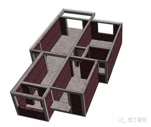

为方便大家看图,我把天花板设置成透明,大家可以跟上面的平面图对照一下。灰色的是混凝土,红色的是砌体。砌体墙与透明楼板之间,是混凝土圈梁。事实上,每一片墙体都在为结构贡献抗侧刚度。有的人可能会说,“我就拆一点点墙体,没事的”。的确,拆一点点墙体,房子是不会塌下来,但是,地震的时候,可能刚好就差那一点点侧向承载力......我并不是危言耸听,大自然是很残酷的,这一点点承载力的差异,导致的可能就是地震中幸存与倒塌的区别。
而且,一般砌体结构都是老房子了,可能当时修建的时候,设计、施工标准本身就不高,又上了岁数,老胳膊老腿已经经不起折腾了。所以,我的建议是,对于砌体结构,也不用辨别了,死了这条心吧,别再动拆墙的主意了。
不光不能拆墙,也不能拆构造柱,也不能破坏楼面梁和圈梁,更不能加墙。这些砌体结构的设计承载力本来就很勉强,有些楼板还是预制空心板,甚至个别的还有木楼板。千万不要在楼板上加砌砖墙!轻则楼板开裂,重则楼板坍塌,非常可怕。如果确实需要,请采用轻钢龙骨石膏板、蜂窝纸板、玻璃隔断等轻质干法墙体。

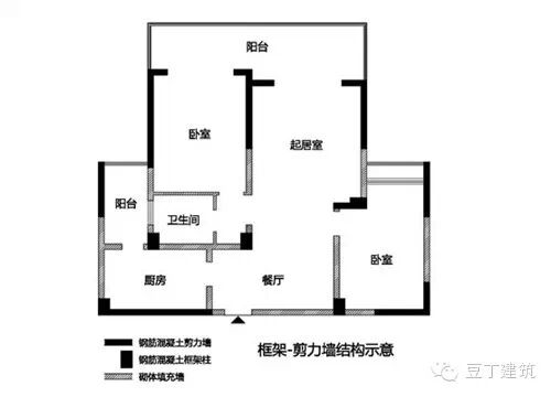

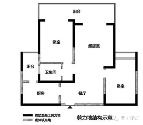

上图是个比较典型的剪力墙结构住宅,两室两厅,基本上是一梯三户的中间那一户。图中涂黑的墙体就是钢筋混凝土剪力墙,一定不要破坏。斜线填充的是砌块墙体,原则上并不起结构作用,所以可以适当的改建。

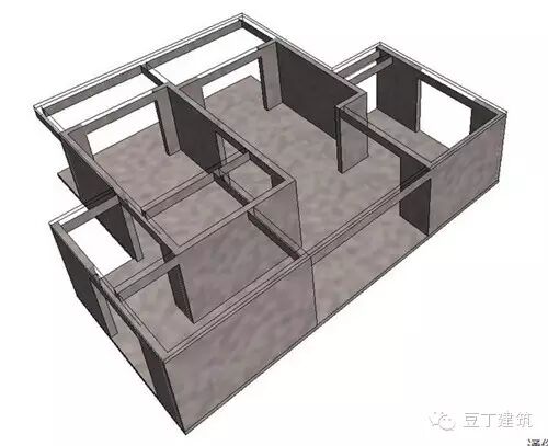

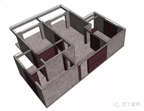

就像上图所示,灰色的是混凝土,红色的是砌体填充墙。注意,不仅仅是混凝土墙体不能破坏,混凝土连梁、楼面梁都不能破坏。注意看,填充墙上方一般都有混凝土连梁,千万不要把混凝土连梁一并砸掉。我见过一些野蛮装修的,直接把这根连梁都锯掉了,这个后果非常严重。
通俗的说,这张图显示的是混凝土主体结构,对比一下上下这两张图,下图少掉的红色墙体,就是可以拆除的部分。当然,跟砌体结构一样,拆填充墙可以,但是不要随意的加填充墙。如果一定要加,也跟砌体结构一样,用轻质墙体,不要砌砖。另外,改建墙体的时候,保温、隔声都要自己打算好,不要不管不顾,一味野蛮施工,结果自找烦恼。
