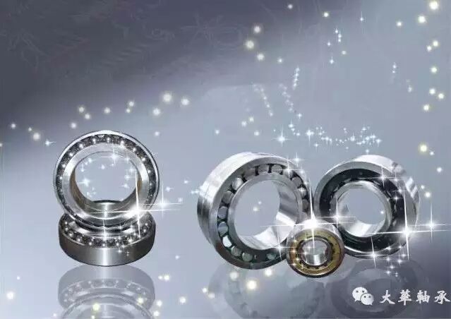

如果说滚珠相当于轴承的灵魂。那么,密封圈一定是轴承的皮肤。轴承没有密封装置,它的寿命将大打折扣。
▶密封装置的主要作用有两个:
①防止外界的污物,如金属颗粒、灰尘污垢、水分、酸气等侵入轴承;
②是防止轴承内部的润滑剂溢出,以保证良好的润滑。
▶若密封不良,则会造成轴承工作条件急剧变坏,大大降低其使用寿命。
例如:
润滑剂漏出,不仅浪费油料,污染环境,而且会使轴承因缺油发热而被烧坏;
外界有坚硬污物侵入,会在滚动表面产生压痕,导致应力集中和过早疲劳失效;
外界有腐蚀介质侵入,会使轴承发生锈蚀等现象,导致轴承非疲劳失效。所以说轴承的密封非常重要。
