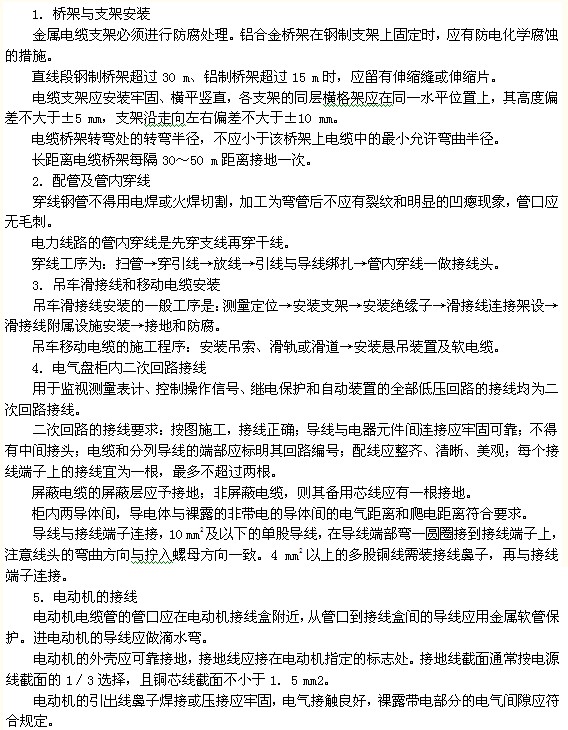

    架空电力线路安装程序:挖电杆和拉线坑→基础埋设→电杆组合→横担安装→绝缘子安装→立杆→拉线安装→导线架设。
    架空电力线路电杆组立后进行拉线安装及调整,方可以进行导线架设。导线架设程序:导线展放→导线的连接→紧线→绝缘子上导线固定和跳线连接。
    电杆上的电气设备安装应牢固可靠,电气连接应接触紧密,不同金属导体连接应有过渡措施,瓷件表面光洁无裂纹、无破损。
    2.接户线施工
    低压架空进户管宜采用镀锌钢管,其管口应装有防水弯头。入户处螺栓固定式横担应在建筑外墙装饰工程结束后安装。同一回路的相线和中性线必须穿在同一进户管内。
    接户线架设时,应先绑扎杆上一端,后绑扎进户端。

    对电缆及其附件的外观和电缆结构进行现场检查。
    电缆在施放前必须进行绝缘电阻测量、直流耐压及泄漏电流测量、充油电缆的绝缘油试验。直埋电缆敷设要求:
    (1)电缆埋设深度距地面不应小于0.7 m。
    (2)与其他地下管线交叉时要保持规定的距离,严禁平行敷设在其正上、正下方。
    (3)不应受到化学、动物和人为等其他原因的损坏。
    (4)人工开挖电缆沟时,沟两侧应留置边坡,防止塌方。
    (5)电缆敷设时的弯曲半径不应小于电缆允许弯曲半径。

    1.敷设要点
    (1)不得损坏电缆沟、隧道、竖井、人孔井的防水层。
    (2)电缆应从电缆盘的上端引出。
    (3)用机械敷设时,机械牵引力不得大于电缆允许牵引强度。
    (4)有防止电缆铠装压扁、电缆绞拧、护层断裂、绝缘破损等机械损伤的措施。
    (5)黏性油浸绝缘电缆最高点与最低点之间的位差应符合制造厂规定。
    (6)绝缘电缆切断后,要立即做好防潮密封。
    (7)并列敷设电缆,有中问接头时应将接头位置错开。明敷电缆的中间接头应用托板托置固定。直埋电缆的中间接头盒外面应有防止机械损伤的保护盒。
    (8)电缆敷设中应及时整理,做到横平竖直、排列整齐,避免交叉重叠。及时在电缆终端中间接头、电缆拐弯处、夹层内、隧道及竖井的两端等地方的电缆上装设标志牌。标志牌上应标明电缆线路的编号、电缆型号、规格与起讫地点。
    2.防火措施
    在电缆穿过的竖井、墙壁、楼板、进盘孔洞处,用防火堵料密实封堵;在电缆沟和隧道内设置阻火墙;采用阻燃型电缆;设置报警和灭火装置。

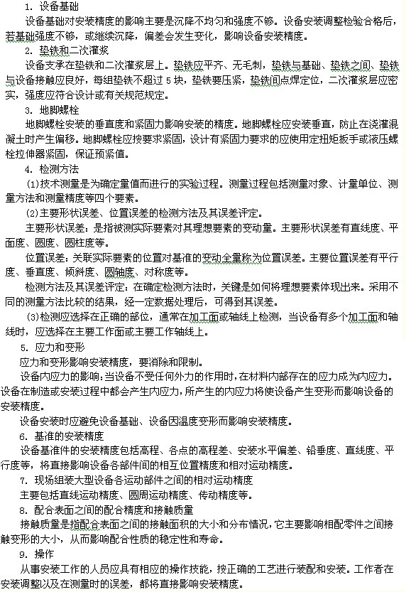

    机械设备安装精度包括的范围
    机械设备安装工程是将一系列设备组合成一套装置或一条生产线,从而构成一个技术装备系统,并最终形成生产能力。设备安装精度包括在安装过程中为保证整套装置正确联动所需的各独立设备之间的位置精度、单台设备通过合理的安装工艺和调整方法能够重现的设备制造精度、整台(套)设备在运行中的运行精度等三个方面的精度。
    影响设备安装精度的主要因素及控制方法:
    控制设备安装精度的偏差方向:
    1.补偿温度变化所引起的偏差
    机械设备安装通常是在同一环境温度下进行的,许多设备在生产运行时则处在不同温度的条件下。
    2.补偿受力所引起的偏差
    机械设备安装通常仅在自重状态下进行,设备投入运行承载后,安装精度的偏差有的会发生变化。
    3.补偿使用过程中磨损所引起的偏差
    设备安装装配中的许多配合间隙是可以在一个允许的范围内选择的。
    4.连续生产机组中各设备安装精度偏差的相互补偿
    连续生产机组是由许多单体设备组成的,在安装中将各个单体设备安装的允许偏差从整个机组考虑,控制其偏差方向,合理排列和分布,不产生偏差积累,而是相互补偿的效果,对机组的运行是很有益的。
