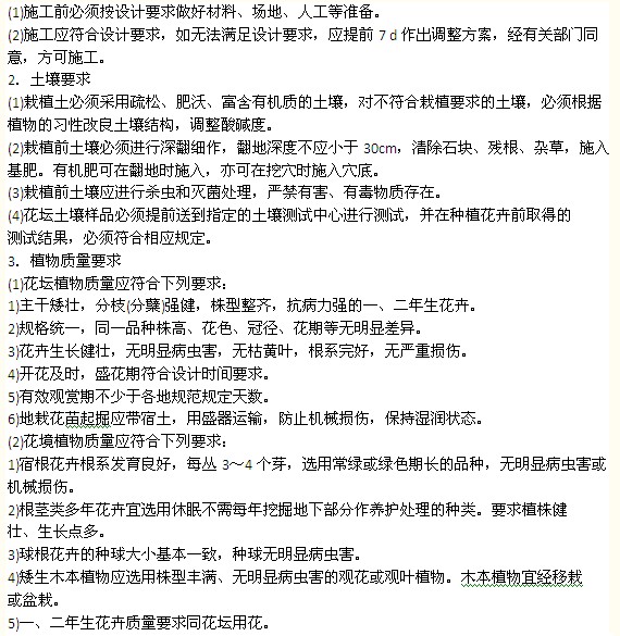

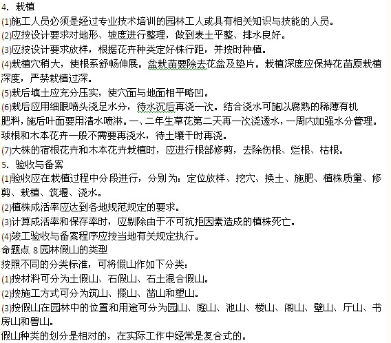

    花坛、花境建植的施工要求:

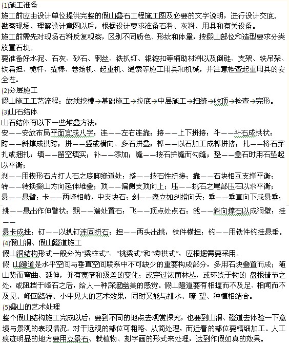

    假山的施工要求:

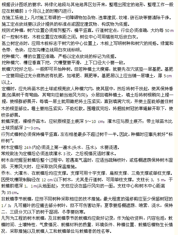

    树木栽植的概述:
    树木栽植成功与否,受各种因素的制约,如树木自身的质量及其移植期,生长环境的温度、光照、土壤、肥料、水分、病虫害等。
    树木有深根性和浅根性两种。种植深根性的树木应有深厚的土壤,在移植大乔木时比小乔木、灌木需要更多的根土,所以栽植地要有较大的有效深度。
    出于安全考虑,树木与架空线、地下线及建筑物等应保持一定的安全距离。
    树木与架空线的距离应符合下列要求:
    (1)电线电压380 V,树枝至电线的水平距离及垂直距离均不小于l.00 m。
    (2)电线电压3 000~10 000 V,树枝至电线的水平距离及垂直距离均不小于3.00 m。树木与地下管线的间距:
    (1)乔木中心与各种地下管线边缘的间距均不小于0.95 m。
    (2)灌木边缘与各种地下管线边缘的间距均不小于0.50 m。
    道路交叉口、里弄出口及道路弯道处栽植树木应满足车辆的安全视距。

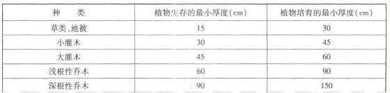

    植物生长所必需的最低限度土层厚度:

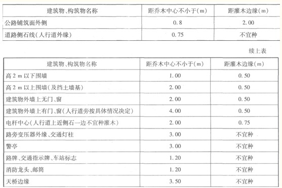

    树木与建、构筑物的平面距离:
