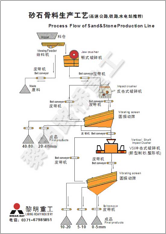

    新型砂石骨料生产工艺——高速(高等级)公路、高速铁路客运专线、水电站推荐
    VSI高效立轴冲击式破碎机与公司生产的HPC液压高效圆锥破碎机、PF硬岩反击式破碎机、PE深腔颚式破碎机以及筛分洗选等系列设备配套,可设计专用高速(高等级)公路、高速铁路、水电站行业骨料生产的新型砂石破碎筛分生产工艺;该破碎筛分联合设备按安装方式分为固定式,半移动式(雪橇式)和移动式破碎站三种,其生产能力在30-500吨/时,成品粒度和级配根据用户需要而定,通常为0~40mm;所生产的成品骨料砂石级配合理、粒形良好、针片状颗粒含量可控制在5%以内,成功使用在郑(州)西(安)、武(汉)广(州)、石(家庄)太(原)高速铁路客运专线,沈大、连霍、京珠、京沪、大运、南百、厦成、广巴、沪昆高速公路,宝泉水库、红旗渠水库、葛洲坝田湾河电站等国家重点项目中。
