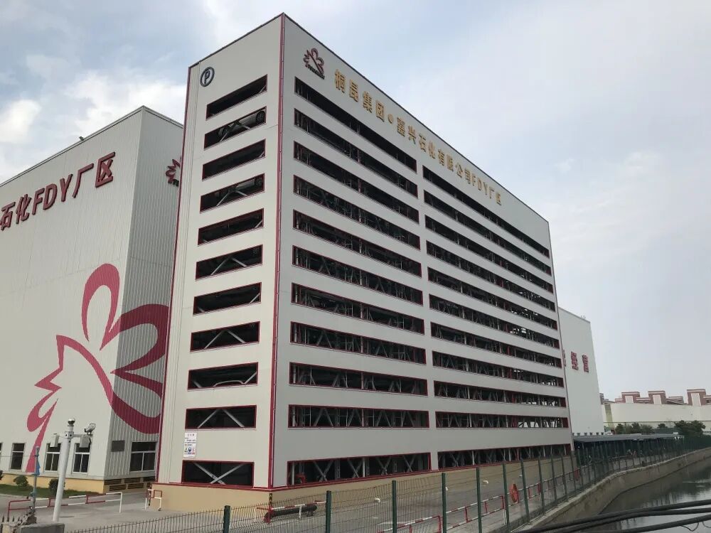

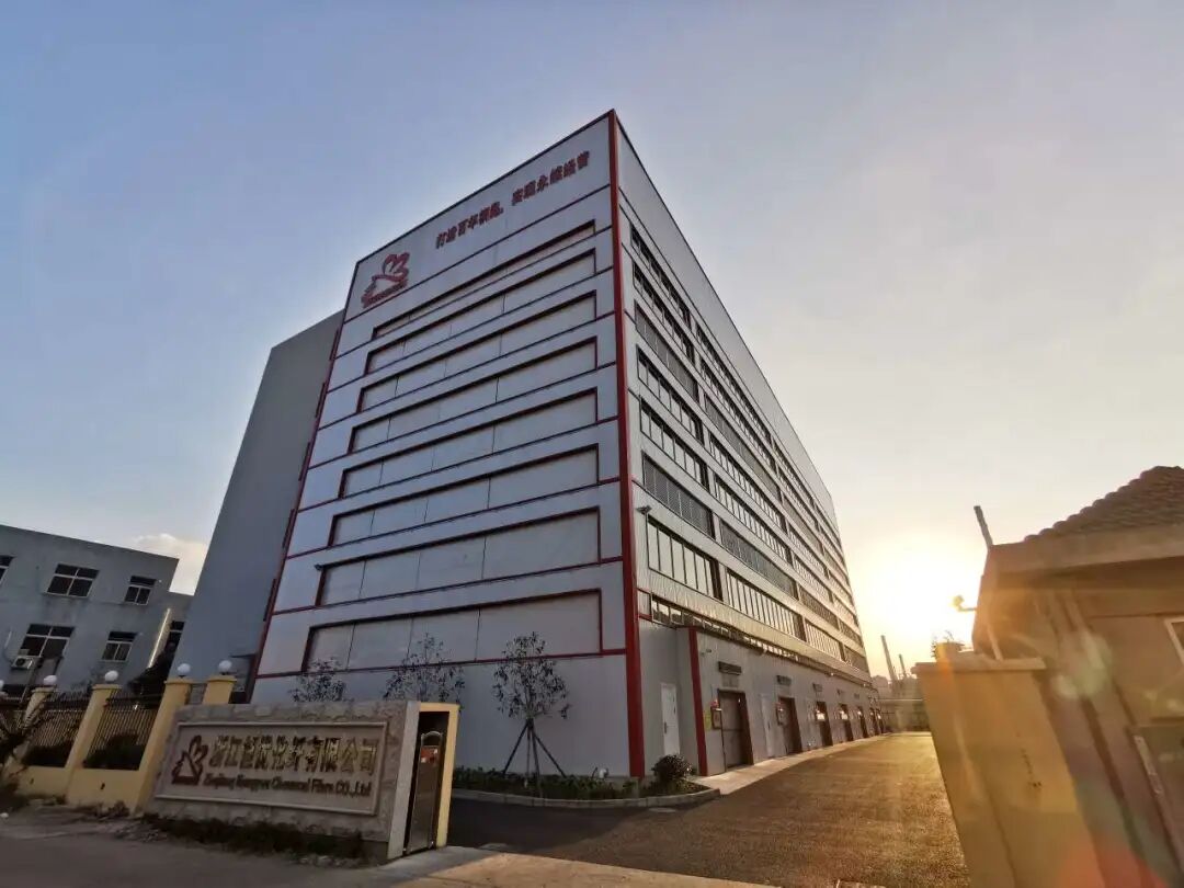

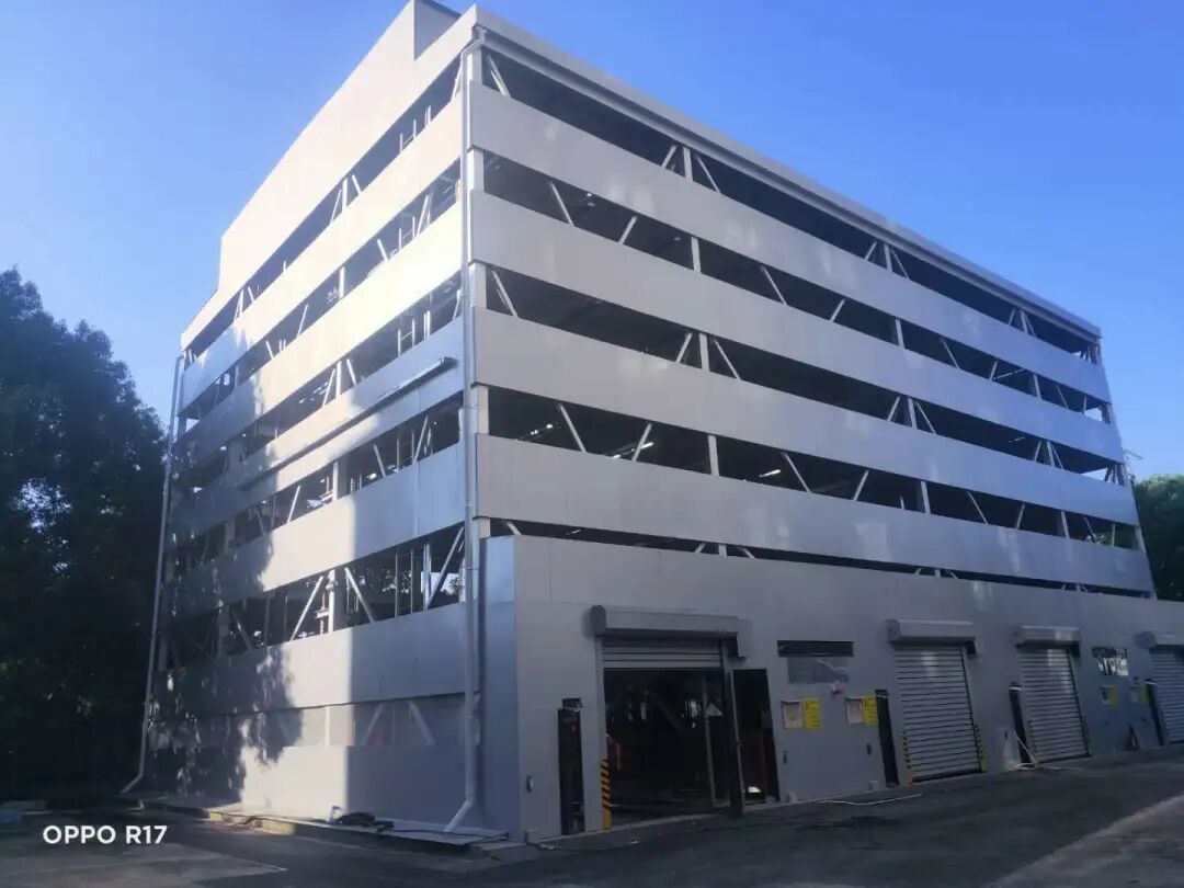

在垂直升降式立体车库基础上,采用梳齿式通道载车平台,利用其可伸缩的交错结构和双通道的优势,可以更有效率地在有限的空闲空间存放更多的车辆,这样就可以在城市的边角地带既保证车辆存取的效率又能保证城市的绿化面积。
立体车库结构
智能梳齿式立体车库的钢架支撑机械系统、传动系统和停车产生的载荷。智能梳齿式立体车库使用电控系统控制,驱动系统及液压传动系统保证车库的正常运行,通过减速电机带动传动系统,在牵引构件-链条的牵引下,汽车升降载车板将车托起或放下,并结合通过液压缸带动汽车横移载车板进行伸展或收缩来实现车辆的存取。
