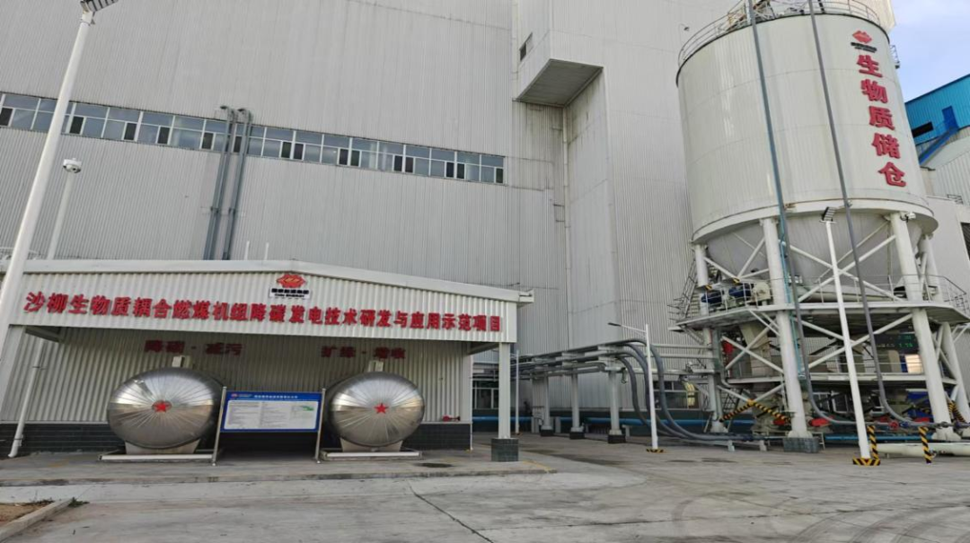

图为锦界公司沙柳生物质掺烧项目生产现场
2024年11月,内蒙古能源公司布连电厂沙柳生物质颗粒生产线开工,锦界公司沙柳生物质破碎磨粉耦合燃煤机组降碳发电技术研发与应用项目投入运行,为沙柳生物质耦合燃煤机组降碳发电技术的研发与应用提供了有力支撑,更为电厂周边100公里范围内的生物质资源找到了一条高效的利用途径。改造后的燃煤机组每年可掺烧沙柳生物质10至20万吨,代替标煤5.7至11.4万吨,减少二氧化碳排放14.8至29.6万吨。

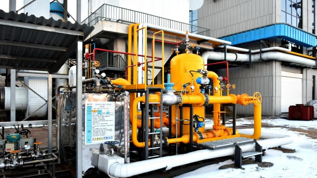

图为氨供应系统
想要精准控制氮氧化物的生成量、掌握氨燃料的燃尽程度,离不开一套精细的计算流程与模型。开发了适用于工程应用的混氨燃烧简化反应机理及混氨燃烧的三维CFD数值计算模型,来评估不同混氨方式和混氨比例条件下,锅炉混氨燃烧对锅炉传热分布与氮氧化物排放的影响。应用这一计算模型后,氮氧化物排放的计算偏差可缩小到4.25%,这样一来就能更好地指导优化锅炉在不同负荷下混氨燃烧的运行模式,确保氮氧化物的排放在可控范围,减少大气污染。
有了理论和计算数据的支撑后,又把步子迈到了实践上。设计搭建了混氨燃烧机理小尺度实验台,进行了不同混氨位置与比例、不同混合燃料、不同燃尽风位置与比例、不同炉膛温度等条件下的混氨燃烧机理实验,验证了燃煤机组混氨燃烧对燃料燃尽影响很小,氮氧化物的排放虽有升高,但仍在可控范围,而且有很大的优化潜力,开辟出了降碳减污的新路子。
2022年1月20日,这一技术路线成功落地,世界首个燃煤锅炉混氨燃烧技术工业应用项目在山东烟台成功投运,国际上首次在40兆瓦燃煤锅炉实现混氨燃烧热量比例达35%的中试验证,氨燃尽率达到99.99%,达到国际领先水平。与纯煤燃料相比,氨煤混燃碳减排幅度超过35%,为我国燃煤机组提供了一条从源头实现大幅度碳减排的技术路径。

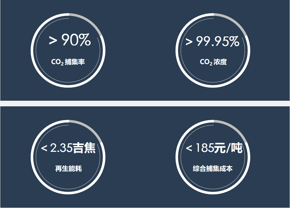

在国际上首次实现CO2捕集率大于90%、CO2浓度大于99.95%、再生能耗小于2.35吉焦/吨CO2的重大突破,综合捕集成本低于185元/吨,整体性能和经济指标国际领先,探索出了一条末端减碳的新路子。主要技术成果在煤电、钢铁等行业万吨级、十万吨级CCUS示范项目中得到应用。

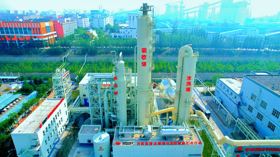

除了传统的吸收捕集技术,国电电力还在化学链矿化技术方面取得了创新突破。2022年12月,在大同公司建设了国内首套化学链矿化CCUS项目,每年可将1000吨二氧化碳气体转化为微米级碳酸钙产品,烟气中二氧化碳的回收利用率大于80%,实现了长期稳定固碳,进一步降低了碳排放量。
图为CCUS项目现场
