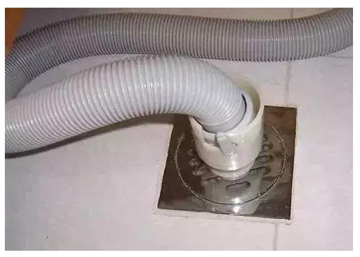

问题3:阳台洗衣机排水地漏下部排水支管未设置存水弯,将导致今后阳台地漏返臭。
原因分析:设计图中只说明了地漏为洗衣机专用地漏,但该地漏存水弯深度不满足50mm深度。
解决措施:阳台设洗衣机地漏的,地漏下部支管必须带存水弯,以保证有效水卦深度,避免阳台返臭。(优先采用密闭防涸地漏)。

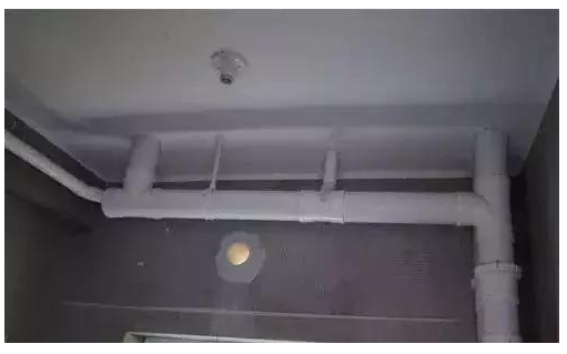

问题8:管道井内未设计排水地漏,如给水管爆裂积水无法排出。
原因分析:管道井内给水管道较多,但一般情况下均未设计排水措施,一旦出现爆管事故,积水将漫至井外走道和电梯井,造成更大损失。
解决措施:设计时应考虑在管道井内布置排水地漏,接至室外雨水井。喷淋泄水及喷淋末端试水一般都可考虑排入室外雨水井。

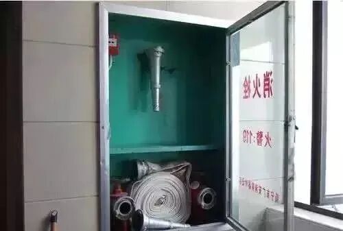

问题10:楼层公共部位消火栓位置不当,导致无法按规范要求安装。
原因分析:消火栓箱设置于楼梯休息平台处,因此处有外窗,故箱体安装高度不够。
解决措施:应与建筑及结构专业沟通,将消火栓箱布置在既能满足规范安装要求,又不影响公共部位使用空间的地方,建筑专业应预留箱体孔洞,必要时结构专业应在剪力墙上预留箱体孔洞。(消火栓忌安装在住户家门口,商铺消火栓最好设置在室外;必须设置于室内时,应采用暗装形式)。
