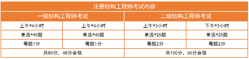

注册结构工程师执业资格专业考试分为一级和二级,均采取开卷考试的方式。
时间为1天,分上下午两场。与其他注册考试的区别是只考察案例题,没有知识题内容。
一级结构工程师考试需通过基础考试后报名,共计80道题,上、下午各 40 道题,每题 1 分,共 80 分,以 48 分合格;考试时长为 8 小时,上、下午各 4 小时,平均每题做题时间为 6 分钟。
二级结构工程师考试无需通过基础考试直接报名,共计50道题,上、下午各 25 道题,每题 2 分,共 100 分,以 60 分合格;考试时长为 6 小时,上、下午各 3 小时,平均每题做题时间为 7.2 分钟。

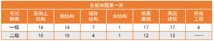

考题分值设置
考试内容设置

1.混凝土结构
混凝土结构在我国应用十分广泛,也是结构设计中最常用的结构形式。  从上述的题量分配可以看出,混凝土结构历来是注册结构工程师专业考试的重点科目之一。各位考友 应对此予以足够的重视。
