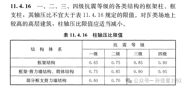

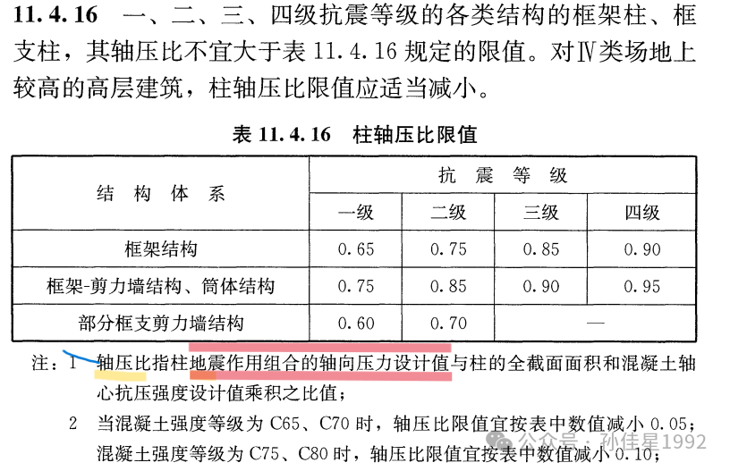

1 《混凝土结构设计规范》11.4.16
关于轴压比,计算公式分子上一定是地震作用组合下的轴向压力设计值,即使非地震作用组合(1.3恒载+1.5活载)的压力设计值大于地震组合压力设计值,也要采用地震组合的压力设计值。
因为轴压比是跟抗震等级挂钩的,因此压力设计值是与地震组合相关的。而非地震组合是不发生地震时的荷载组合,因此轴压比限制应该不大于1.0就可以。

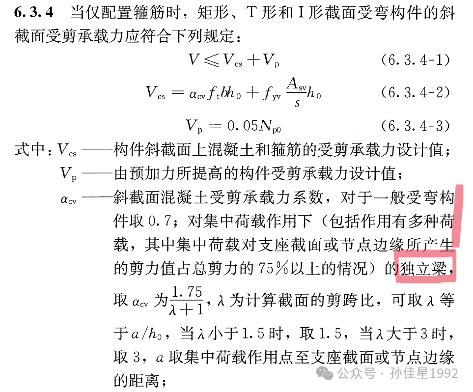

2 《混凝土结构设计规范》6.3.4
注意“独立梁”。
“独立梁”是两侧均没有楼板的梁。
对于两侧有楼板的梁,那么“受剪承载力系数”直接取0.7,不需要验算集中荷载/均布荷载比例。

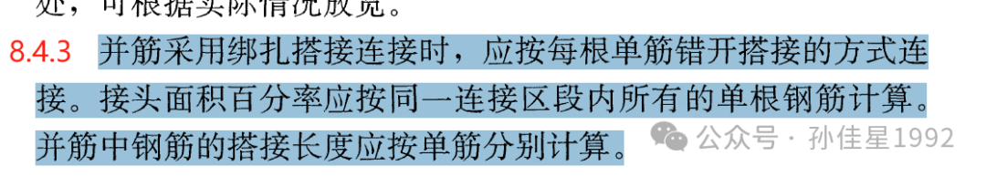

3 《混凝土结构设计规范》8.4.3和4.2.7条文说明
这两条是完全矛盾的。8.4.3条并筋接头面积百分率计算要求按单根钢筋计算,在4.2.7条文说明中又说要按照并筋等效直径计算。
这种自我矛盾的条文,考试考到还是按照正文来吧,正文怎么说也比条文说明重要。
我个人理解,举个例子,对于2根20钢筋的并筋,在计算接头面积百分率的时候,如果2根钢筋在同一个位置搭接,那么就应该将这两根钢筋当作一根钢筋来计算,钢筋直径取等效直径;如果两根钢筋不在一个位置搭接,那就按照2根钢筋来计算,钢筋直径按实际直径。

5 《混凝土结构设计规范》11.4.16和11.4.17
在求解配有箍筋柱子的轴压比限值的时候,考虑了表11.4.16和表下面的小注之后,还要去11.4.17验算箍筋体积配箍率能达到的轴压比限值。
比如一根框架结构800*800的柱子,抗震等级为一级,箍筋配筋为10@100(6)。
根据11.4.16得到轴压比限值为0.65.
但是计算得到体积配箍率大约是1.3% ,查表11.4.17,对应的轴压比为0.5。
那么这根柱子的轴压比就要取小值0.5.如果这跟柱子受轴压比0.6大小的轴力时,箍筋的配筋率就不满足规范要求了。
6 《混凝土结构设计规范》6.3.12
上图中红色框中,当偏心受压构件承受均布荷载时候,剪跨比取1.5。这是没问题的,然后结合6.3.4和6.3.12一起理解,那么,当同时承受均布荷载和集中荷载时,集中荷载对支座截面或节点边缘所产生的剪力值占总剪力的75% 以下的情况,剪跨比同样取1.5.
也就是说“同时承受均布荷载和集中荷载时,集中荷载对支座截面或节点边缘所产生的剪力值占总剪力的75% 以下”这种情况,也是属于“承受均布荷载”。

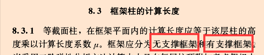

10《钢结构规范》8.3.1
在区分有支撑框架和无支撑框架时,当一个方向设置了支撑,那么所有的框架柱在这个方向上都是有支撑框架柱。即某一榀X方向框架上没有支撑,但是只要X方向的其他榀有支撑,那所有框架柱在X方向都认为是有支撑框架。

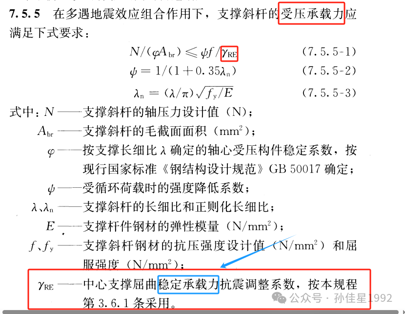

11 《高钢规》7.5.5
公式7.5.5-1中的抗震调整系数取值为0.8.千万不要因为看到是承载力计算就取了0.75.
这里的承载力是稳定承载力。

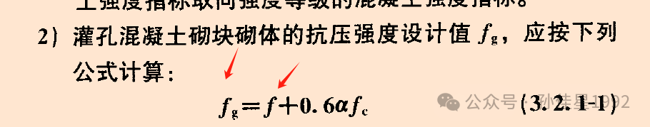

12《砌体》公式3.2.1-1
当需要采用条文3.2.3对灌孔混凝土砌块砌体就行调整的时候,需要将调整系数ya乘以f,而不是ya乘以fg。

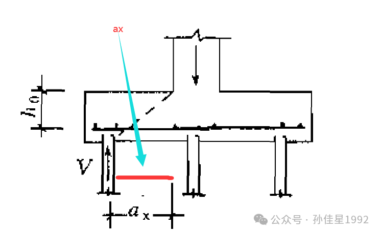

13《建筑地基基础设计规范》图8.5.21
图中ax的标注是错误的,正确的应该是我画红线的长度,从桩边到柱边,而不是桩心到柱边。

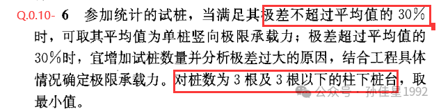

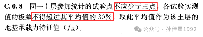

15 《建筑地基基础设计规范》C.0.8和Q.0.10-6
这两个条文对比看一下,不太一样。
对于Q.0.10-6第二个红色框中的桩数,是指的总桩数,不要理解为试验桩数。C.0.8中的3是试验数。

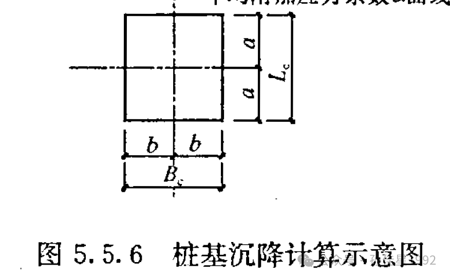

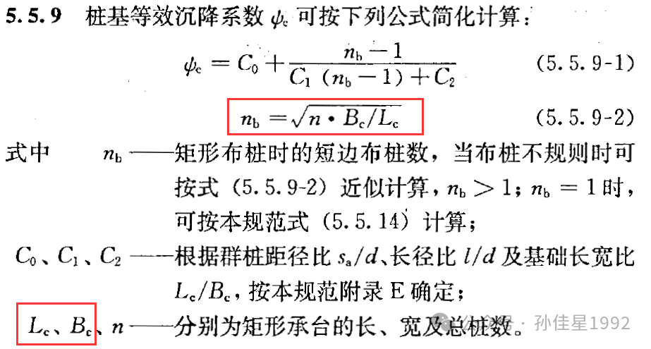

16 《建筑桩基技术规范》5.5.6和5.5.9
Bc是承台短边,Lc是承台长边。
我之前一直默认B是弯矩受力方向的边,这是不对的,思维定势了。

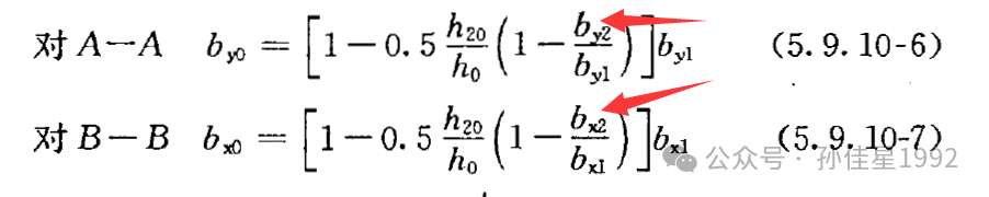

18《建筑桩基技术规程》公式5.9.10-6 和5.9.10-7
公式中的BY2和BX2是不对的,这里的BY2和BX2是指的柱子长和宽,正确应该是承台顶面的长和宽。
《建筑地基基础设计规范》附录U里的计算是正确的。
以前我认为《建筑桩基技术规程》公式5.9.10-6 和5.9.10-7是用来计算柱边位置的剪力承载值,《建筑地基基础设计规范》附录U是用来计算承台顶边位置剪力承载值。
这种想法是不对的,不管计算柱边还是承台边的剪力设计值,都应该采用《建筑地基基础设计规范》附录U中的计算公式,《建筑桩基技术规程》公式5.9.10-6 和5.9.10-7是完全没道理的。

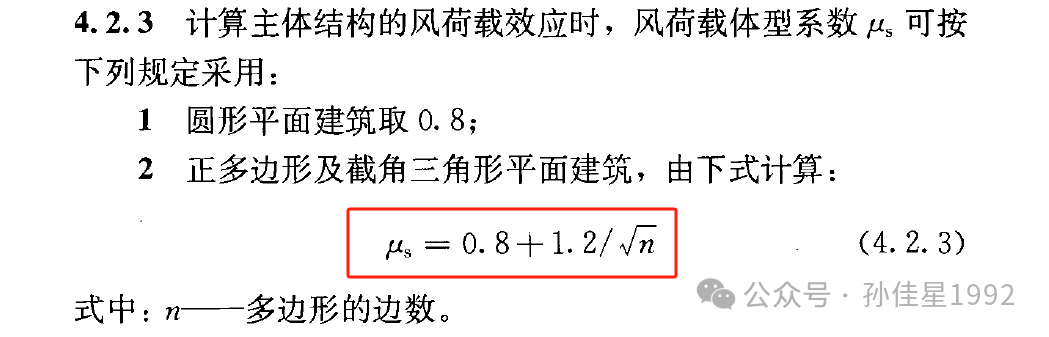

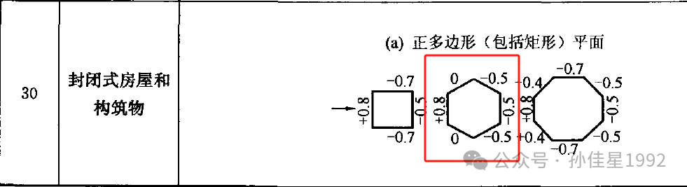

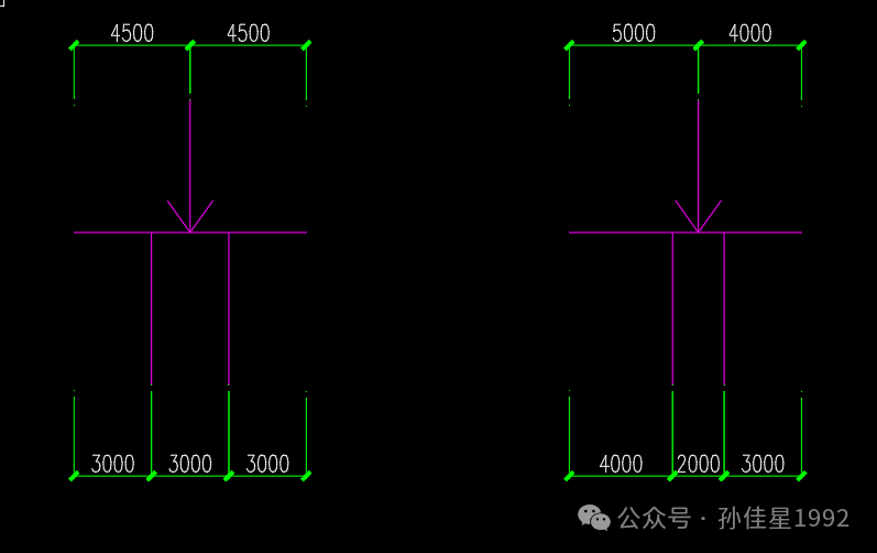

19《高规》4.2.3-2和《荷载规范》8.3.1-30
对于正六边形结构体型系数的求法。
《高规》
求正六边形结构体型系数
0.8 + 1.2 /(根号下6) = 1.29
《荷载规范》8.3.1-30
求正六边形结构体型系数
0.8 *0.5 + 0.5 = 0.9
这两种计算结果不同。原因是高规求解的体型系数为结构模型填写的那个体型系数,应该可以认为是各个方向风荷载包络过的。
荷载规范求解的那个体形系数,只是图中那一个方向的体型系数,风向变了,就不能这样计算了。

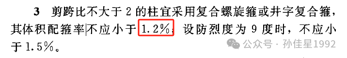

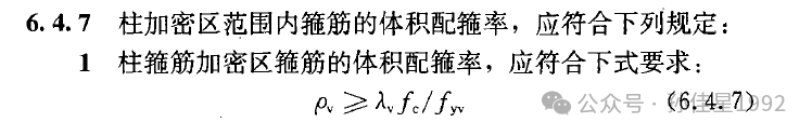

20 《高规》6.4.7和11.4.6
在确定柱子加密区箍筋最小体积配箍率的时候,普通混凝土柱子和型钢柱最小体积配箍率计算公式是不同的。
对于剪跨比小于2的柱子,普通混凝土柱子和型钢柱体积配箍率限值也是不同的,注意区分。
结构既然都用上了型钢混凝土柱,那就很有可能出现剪跨比小于2的情况。由于型钢柱最小配箍率特征值也是去6.4.7查,因此容易直接用了6.4.7的公式,需注意。

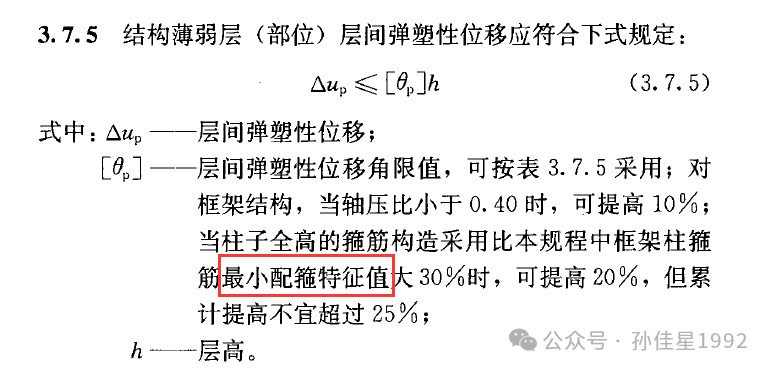

22《抗规》5.5.5和《高规》3.7.5
大震弹塑性位移,当柱子箍筋加大到一定程度,框架结构的位移角限值可以增大。
但是《抗规》和《高规》在这个问题上有点不一致,一个是最小配箍率特征值增大30%,一个是体积配箍率增大30%。
两种求解方法有可能得到相同的结果,也有不小的可能得到不同的结果,考试要注意题目提示用哪本规范。
