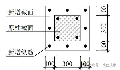

2024年一级注册结构工程师专业考试中,有一道关于《混凝土结构加固设计规范》GB50367-2013的加固考题,见如下:
某普通钢筋混凝土柱,安全等级二级,设计和施工均满足国家现行标准。经现场检测,原柱截面300x300mm,C30混凝土强度,钢筋4x14mm,箍筋8mm@200,原箍筋和新增箍筋均符合规范规定。假定,不考虑地震设计状况,按整体截面计算加固后承载力,构件稳定系数?=1.0,试问加固后柱轴心受压承载力设计值不小于3550kN,新增纵筋最少配置与下列何项最为接近?

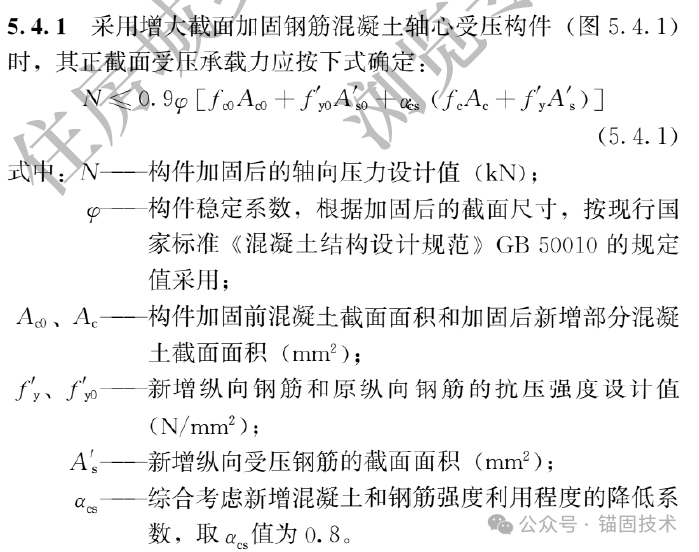

根据《混凝土结构加固设计规范》GB50367-2013章节5.4 受压构件正截面加固计算,公式5.4.1 “采用增大截面加固钢筋混凝土轴心受压构件时,其正截面受压承载力应按下式确定:
套用以上的公式和已知的参数,可获得以下的计算公式:
(工程案例 - 新增柱子的加大截面)
