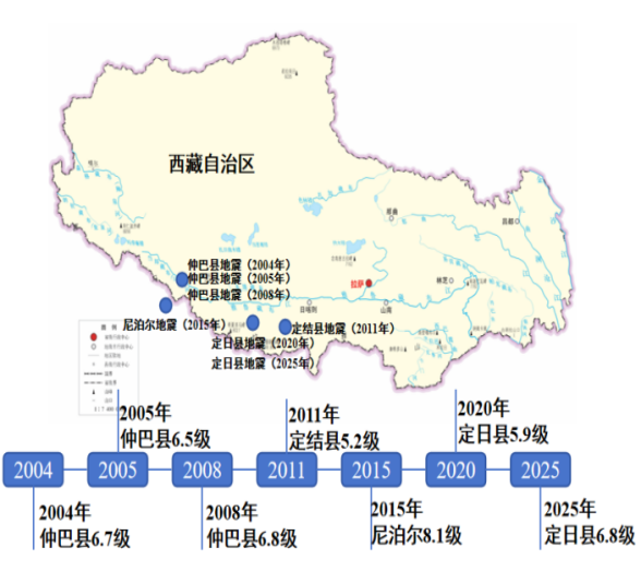

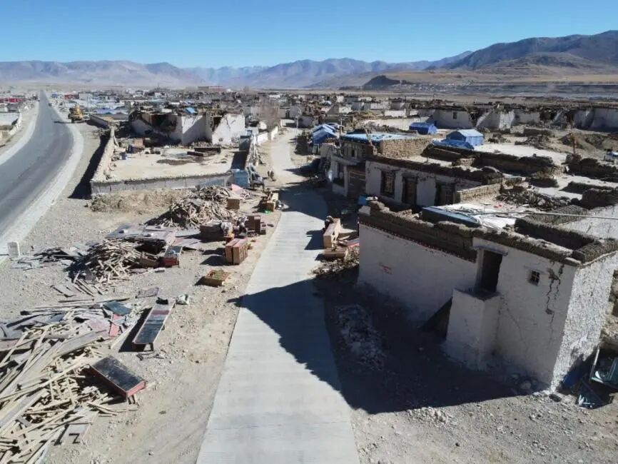

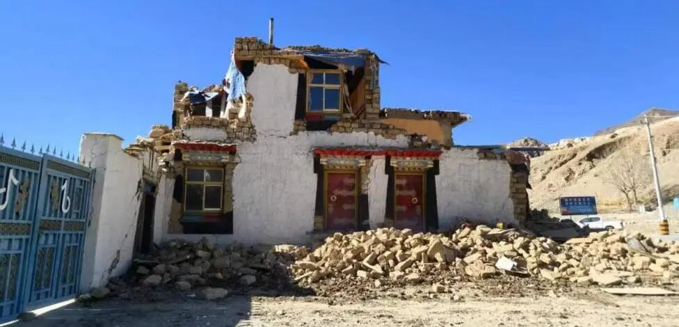

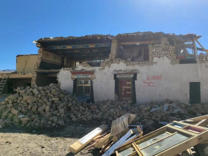

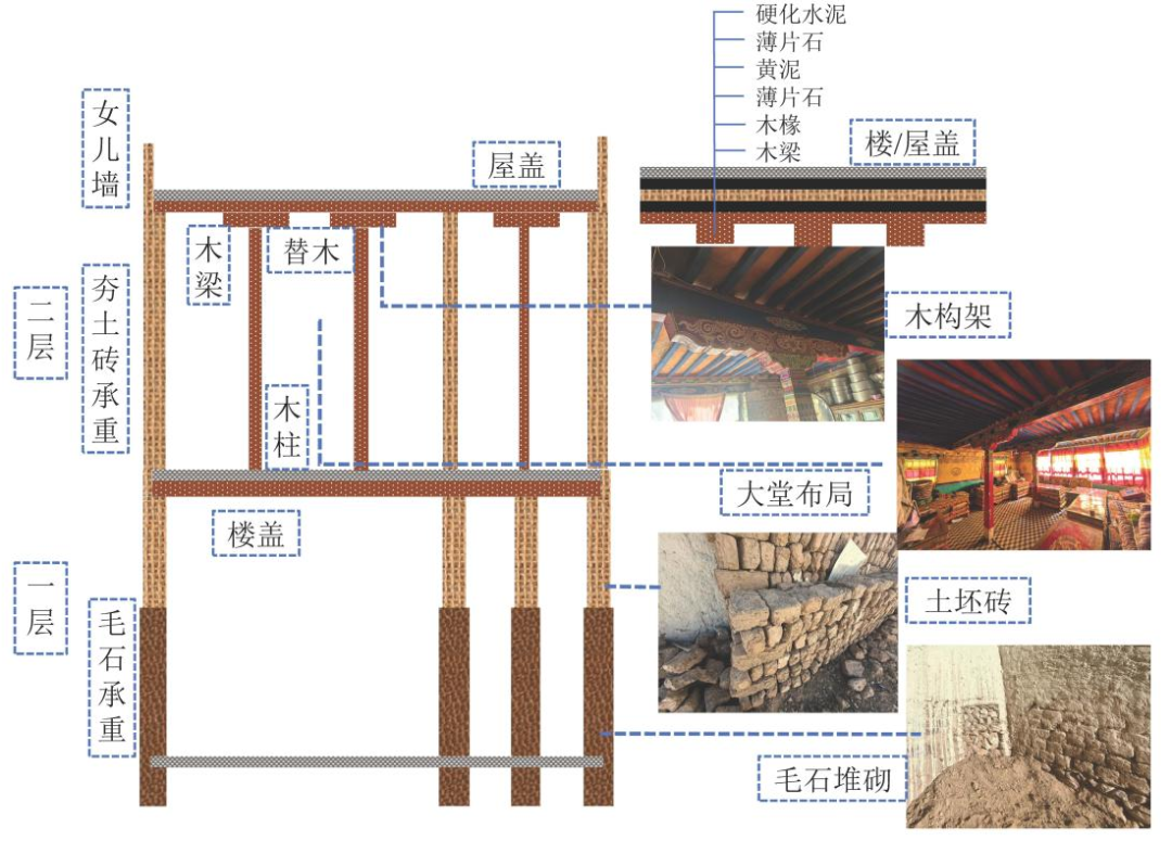

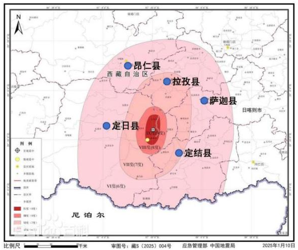

答:北京时间2025年1月7日,西藏日喀则市定日县发生6.8级地震,此次定日Ms6.8级地震是继2015年尼泊尔地震以来,西藏自治区经历的破坏最大的一次地震(图1~2)。因为2015年自己参与过4·25尼泊尔地震震后日喀则地区的抗震救灾工作,所以从新闻中得知发生地震后,我第一反应是,这个震级的地震对于西藏地区传统民居的破坏应该是巨大的,因为藏式传统民居的建筑材料主要以夯土墙或土坯墙木结构为主(图3),其砖砌(夯土)分隔或围护墙体与主体结构缺乏有效连接,结构体系不合理、建造材料强度低、房屋整体性较差和缺乏抗震构造措施,在地震中发现多有山墙歪闪倒塌、榫卯节点破坏、屋盖倒塌和墙体开裂等特征。
由于日喀则地区深处高寒、高海拔地区,加之地震发生在寒冬时节,当地建筑物实际破坏情况如何,居民住房安全如何解决是我最想了解的。在地震发生后,我随时做好了奔赴前线的准备工作,为灾区震后评估和重建尽一个结构工程师的绵薄之力。

▲ 图2  定日6.8级地震烈度图及震害调研位置
▲ 图3  藏式传统民居剖面示意

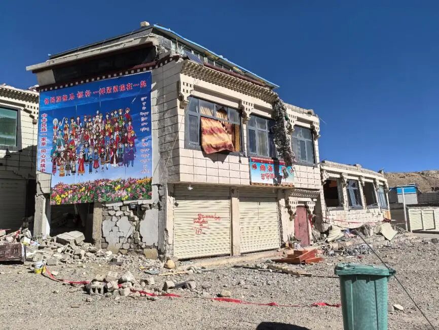

答:本次救灾过程中发现,受灾最为严重的是藏式传统民居,经过正规设计的公共建筑如小学、医院等破坏相对较轻。藏式传统民居中在建造过程中,限于经济条件,主体材料均选用土坯砖和木构件,在震后主要表现为纵横墙交接竖向裂缝、门窗洞口角部竖向或斜向裂缝、梁檩搁置处局部受压裂缝。此外,木梁端部榫头显著拔出、木柱端部移位、楼屋盖与竖向承重墙体脱开均由于结构无可靠连接,整体性较差,导致房屋发生震损,甚至倒塌现象。女儿墙作为非结构构件,与下部屋面结构无合理有效的拉结构造措施,土坯墙抗弯、抗剪能力极低,在此次地震中出现大量损毁坠落。
▲ 图6   震后传统民居倒塌照片

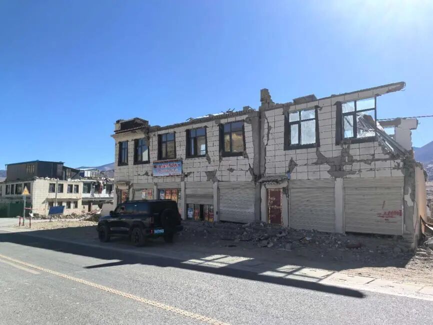

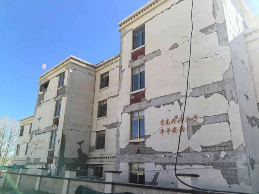

答:在现场排查检测过程中,看到的情况与历次地震中结构破坏类型基本一致,但还是有一些问题是我们在结构设计中常常忽视的情况,在本次地震中暴露出来,比如:女儿墙、框架结构内部填充墙等的开裂倒塌问题,以及装饰吊顶和广告牌掉落的问题,虽然没有直接对结构安全造成影响,但这些问题引起的安全逃生通道破坏和坠落砸伤问题,也增加了地震的伤亡情况。这些情况给我的感触巨大的,也给了后期结构设计人员提供了警示,让我们对非结构构件的抗震问题引起重视,同时也提高对此类构件的设计要求。
▲ 图10  框架结构房屋填充墙严重开裂照片
