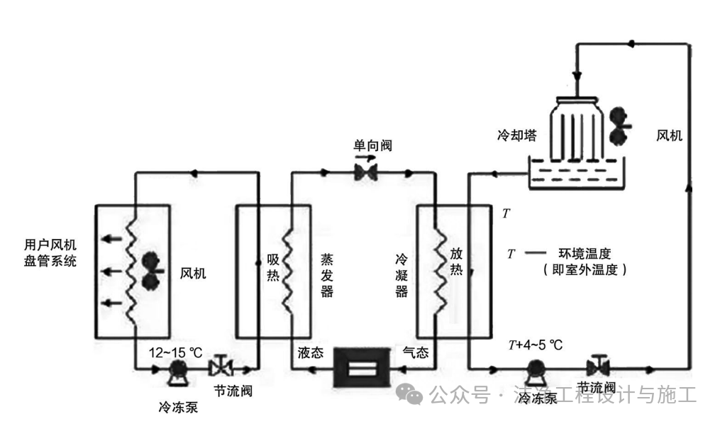

2? 空调水系统施工
空调水系统中最为常见的问题是循环系统问题,导致空调水系统出现循环问题的原因 主要包括管内污物堵塞和管内存气两点。管内污物堵塞是影响空调水循环最常见的问题, 暖通施工时管道清理不仔细会造成管道内存有 砂砾或焊渣,这些物质在随着空气循环运动时会堆积在一起导致管道堵塞,造成空调水系统出现循环问题。 因此,在空调水系统施工时,不仅要注 意到安装的完整性,还要注重管道的清洁安 装,在管道过滤位置安装排污阀,定期对管道 进行排污处理,从而确保空调水系统的运转正 常。管内存气是造成空调水循环问题的又一大 因素。在实际的暖通施工过程中,管道的安装不会直来直往,很多时候会需要绕过障碍物, 很容易导致管道出现存气现象。另外,管道的 供水线若存在配置不合理现象也会导致管道出 现存气,因此在管道安装操作中要将排气点设置在最高处,确保整个循环系统可以通气顺畅。 中央空调系统如图 1 所示。 空调水系统是调节电子厂清洁室温度和 湿度的主要设施,构建完善的空调水系统施工 制度,是确保空调水系统正常运行的重要措施。
