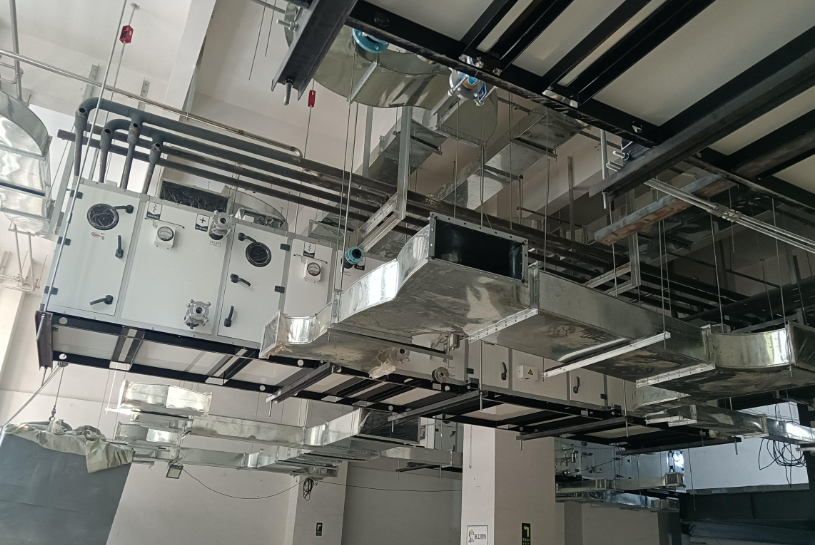

洁净室在进行取暖通风的设计策划中往往会遇见一些情况,如:通风体系可能会造成气体在室内传播的时候各个位置出现温度不匀,而导致室内温度呈梯度,也就会使得风存在大小的情况;也存在加热体系运行过程中部分设备异常的情况,不能够正常工作,进而不能够达到室内的策划温度。
暖通通风设计的不足与应对措施
取暖体系可分为机器轮回热水供热体系、自然轮回热水供热体系两种。其中机器轮回热水供热体系的动力来源主要是轮回水泵,此类体系基本不会受到锅炉地点以及长宽等的影响,同时管道内水流流速较快,整体管道数目众多,构成紧闭的轮回热水网,也是一个相当复杂的水轮回体系。而自然轮回热水供热体系的特点是依靠供应、折回水之间的密度差形成的压力来克服阻碍,其管道内的水流流速相对前者较慢,总压不大,这种自然体系最大的优势在于均衡以及调节方面更加方便简单。
2025
个别房间散热器异常
在供暖期间,大部分的房间散热器均正常运转,仅个别房间出现异常,究其原因大概是散热异常的设备中出现集气的情况。在热水体系运转中,水中所溶解的氮氧影响较大。热水体系中的空气存储主要是来源于,在向热水体系中灌水时,其管道内已经存有一定量的空气,此外还存在部分从热水中离析出来的气体。当管道内存有气体时,不利于热水在管道中进行顺利的轮回。并且与水相比较,气体的密度更小,故而气体大部分时间都是聚集于管道体系中最高的位置,所以在进行取暖体系的设计以及检验时,应当在体系的最高处进行放气阀门的设置,以方便对体系内气体的调整。若是出现其他房间的散热设备能正常工作,而个别房间散热设备不热的情况,应当将设备中的放气阀门打开,直至有水流出时再关闭放气阀门。
2025
供暖系统的设置
当整体供热体系装置完毕以后,在开始应用于供暖时常出现较多的不良状况,如:部分房间温度一直不能达到设计标准;当开启放气阀门,空气流出以后,在运行中一直有水流出,会造成地面大面积积水。据研究的结果显示,在自然轮回,供水与回水之间的密度差形成的压力差异是水在管道体系中流动的动力来源,若是压力差较小,不足以支撑水流顺畅的流动,就会导致温度不高,并且若是房间的管道设置不合理,坡度较小等情况,还可能出现倒灌的情况,会造成供暖体系排气不顺,使得散热设备中仍存在集气现象。故而在进行供暖系统设置时,应当合理增加供回水管道半径,可以有效降低水轮回的阻碍,同时管道的坡度设置应当进行合理设置。
2025
正常供热,但不能达到设定的温度
究其原因可能有以下三点:其一是在进行热压力计算中忽略了一些要素,如只计算了根本耗热量,未考虑外界的冷空气侵入消耗的热量;其二是管道使用的物料差,不能够达到策划的传导要求;其三是供回水的温度达不到策划值的要求。针对以上情况,在进行热压力计算的过程中应当具备全局思维,选用保温性能较好的管道构造,合理提高供回水的温度。
2025
4
供暖系统末端温度较低
通过分析研究,可以发现在供暖系统末端建筑物暖气不高的原因主要是热网出现水平失调。在进行设计时,水力平衡考虑还有一定的欠缺,导致在离锅炉比较近的地方流量比较多,也就造成了距离锅炉较远的建筑物流量较小。对于这一问题,其主要的解决手段是避免热网水平失调,在设计阶段进行对整体管网进行合理设计,并仔细进行水力计算,在那些余压过大的建筑物入口进行平衡阀的设计,同时适当增加管网末端的直径。
2025
5
风机运转时,空气的流量时大时小
造成这种情况主要有两方面的原因,首先是对于管网计算的阻碍值与实际值相差较大;其次是在选择风机时,未考虑到设备自身的全压值差异,各区的使用环境均存在一定的差异,也就导致风机运行肯定有差异存在,其中当风机的真实压力为负偏差时流量相对较小,当正偏差时流量相对较大。对此,需要优化技术,对真实的情况展开所需风量的计算,同时应当准备相关的风机速度。
2025
6
风机运行一段时间后出现流量不足
出现这种情况的原因主要是风机转动速度小,管道网络中存在缝隙或有堵塞等,也可能是轴承损坏导致的。对此,应当将风机的转动速度进行合适的调节,增大管径减小阻碍,更换损坏的配件等。
2025
洁净室的取暖、通风系统出现的问题会影响到整个供暖系统的顺利运行,文章对取暖策划中所面临的困难展开了探讨,并提出了一些能够解决这些困难的办法。同时,洁净室的暖通风与常规的还有一定的差异,其对空气质量存在要求,空气还需要经过设备的过滤,因此在供暖系统连接到洁净区时,还需要进行全面的评估,计算能否达到标准。
