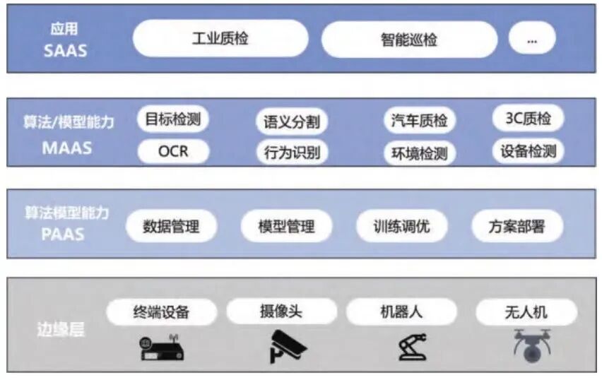

AI 视觉平台架构
AI 视觉平台是质检体系的核心,通过接口调用的形式提供设备接入、数据管理、算法 / 模型开发、模型部署等功能,可适配不同场景的检测需求,降低质检应用落地的门槛。
图 2 AI 视觉平台架构
AI 视觉平台架构如图 2 所示,由边缘层、PASS 层、MAAS 层和 SAAS 应用层组成。以轻量化、弹性伸缩、容器化为基础,进行工业多元场景数据的统一接入与分析,沉淀 AI 基础算法能力,将通用模型算法与特定应用需求解耦,提供可复用、可扩展的 AI 能力服务。可快速实现特定场景的快速微调、训练、迭代与发布。

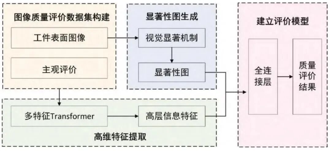

错误的光学参数设置可能会导致图像模糊、过曝、缺少目标区域等问题,因此成像效果评价方法的研究对于质检系统的稳定运转至关重要。本文将视觉感知特性与深度学习相结合,对图像不同区域给予不同关注,提高关键信息的利用率。通过模拟人类视觉系统的感知来判断工业质检中的图像是否适合后续缺陷检测。
图 4 融合视觉感知特性的光学评价框架
方法架构如图 4 所示,首先对工件图像进行主观打分,构建数据集;之后引入视觉显著机制生成显著性图,并结合 Transformer 特性提取图像全局高层信息特征;将获取的视觉显著性图与输出的全局特征融合,最终通过全连接层映射为质量分数评价结果。利用网格法罗列光源、相机的所有参数组合,并采用全自动轮询的方式拍摄不同参数设置下的工件图片,通过质量评价体系对图片集评级后选取最合适的硬件参数设置方案。

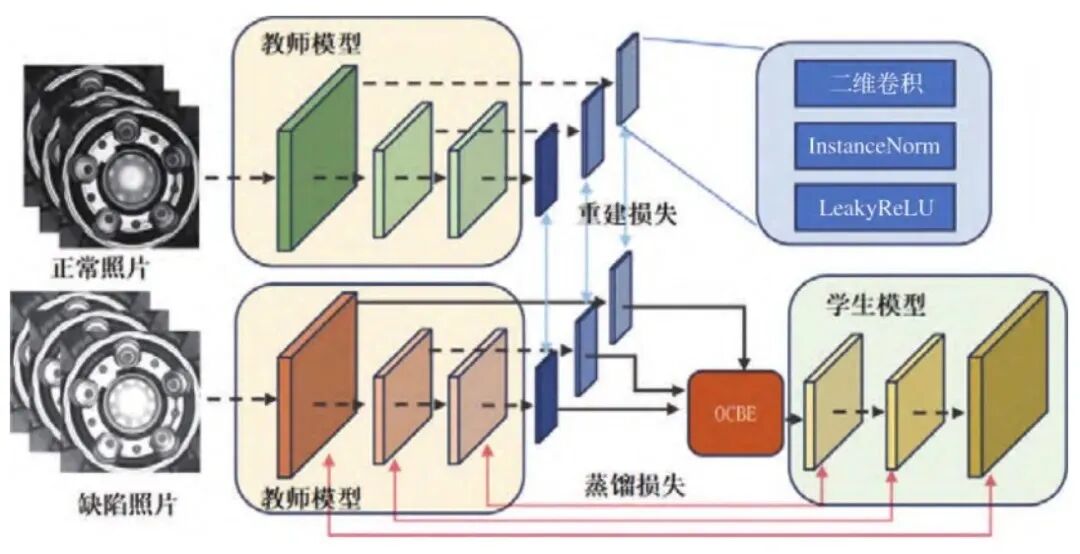

工厂对劣品检出率要求严格,然而现实生产中缺陷数据样本少、缺陷形态多样、且存在大量微小缺陷,对检测模型提出了挑战。针对该问题,本文采用半监督、自监督融合方式,构建神经网络学习非缺陷制品的特征,并以教师 - 学生网络结构通过逆蒸馏实现对缺陷敏感的编码器与对缺陷不敏感的解码器。当图像不含缺陷时,编码器的特征与解码器的特征服从同一分布;反之,在缺陷图像中,二者特征存在较大差异,因此可将差异部分作为缺陷并进行缺陷定位,具体介绍如下。
图 5 缺陷检测模型框架
如图 5 所示,缺陷检测模型包含教师网络 (编码器)、学生网络 (解码器)、单类瓶颈编码器、投影层。
(1) 网络输入为非缺陷数据时,直接计算教师网络和学生网络特征之间的相似性来训练学生网络,使用余弦相似性作为蒸馏损失,使得学生网络和教师网络在非缺陷数据上可提取同分布特征。
(2) 缺陷数据作为输入时,将教师网络提取特征通过投影层映射,并结合对比损失,经过掩码辅助消除缺陷特征,使得解码器的输入特征不含有缺陷相关特征,由此保证解码器对缺陷数据不敏感。
实际推理时,逐层获取教师网络与学生网络的对应特征并进行余弦相似度对比,将所有层的相似度进行融合获取最终差异特征比对图,图中若有差异则表明数据含有缺陷,差异大的位置则作为缺陷的定位。

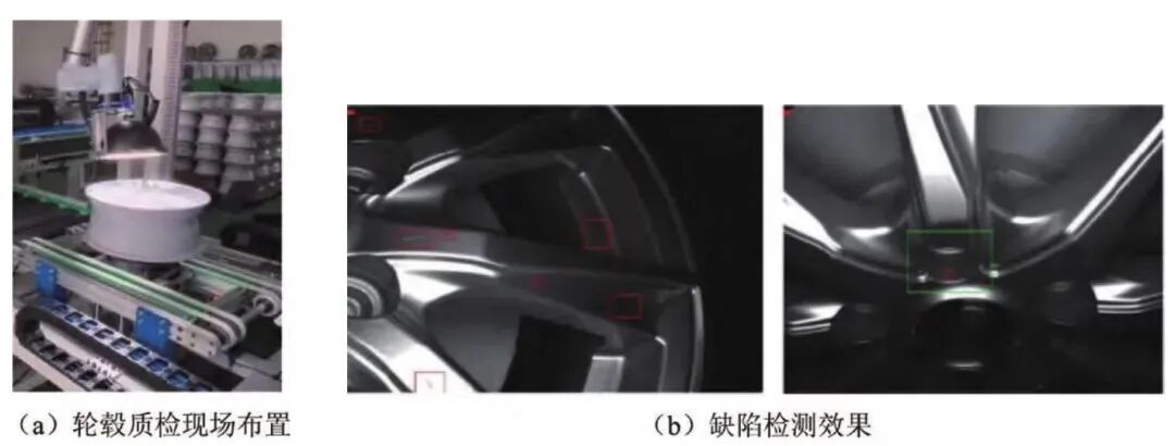

将本文所提出的质检解决方案在汽车轮毂场景中进行测试,轮毂生产过程常出现焊渣、起皱、凹坑、变形等缺陷,工件表面为多曲面高反光材质且结构复杂。针对该检测场景,采用 AI 视觉平台对质检系统进行快速部署,现场如图 6 (a) 所示,分为正面检测、反面检测、轮辋检测三个工位,由机械臂进行位置调控,实现工件表面的全方位高质量数据采集,由检测模型对图像数据进行缺陷识别,检测效果如图 6 (b) 所示。

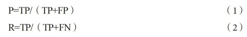

采用精确率 P 和召回率 R 作为检测效果的评价指标,计算公式如下:
式中,TP 为检测检出为缺陷的数量,FP 为误检为缺陷的数量,FN 为漏检测的数量。

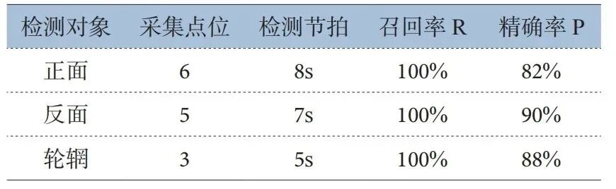

表 1 视觉质检应用测试结果
检测结果如表 1 所示,对于三个检测工位,召回率均为 100%,即本方案不会出现漏检现象,符合对于工件质量的严格高标准要求。然而,准确率在 80% - 90%,表明存在良品工件被识别为劣品工件的问题,需要人工对检出轮毂进行复筛。虽然该解决方案需要人工复检保障工件筛选的准确率,但相较于纯人工质检产线,大幅缓解了对人工的需求,具有实际应用价值,可有效助力工业制造的数智化转型。
