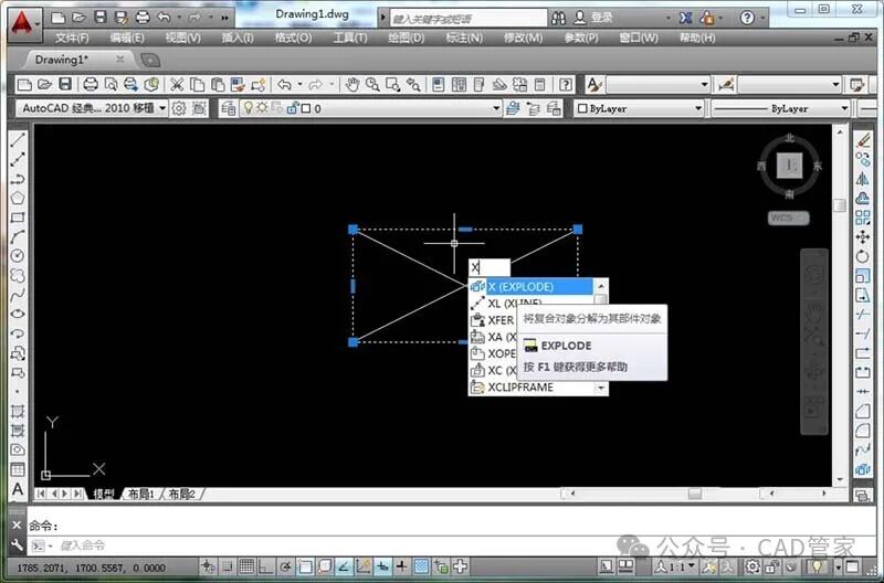

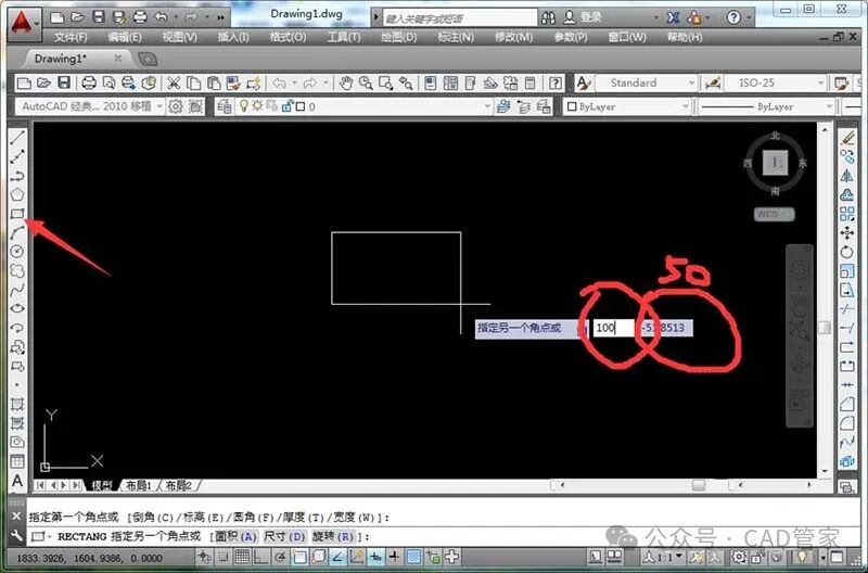

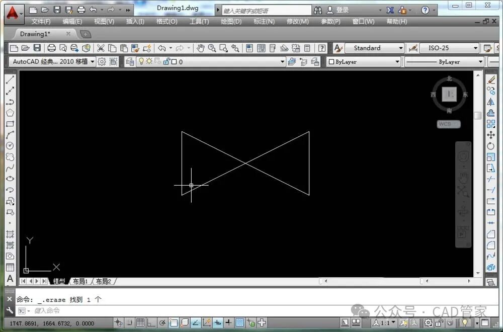

1、先用矩形工具绘制一个长100,宽50的矩形。在矩形内画出对角线;

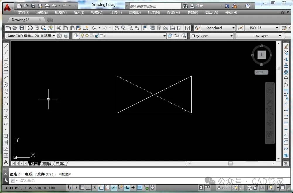

2、用快捷键【x】拆分矩形;删除矩形两条长边;

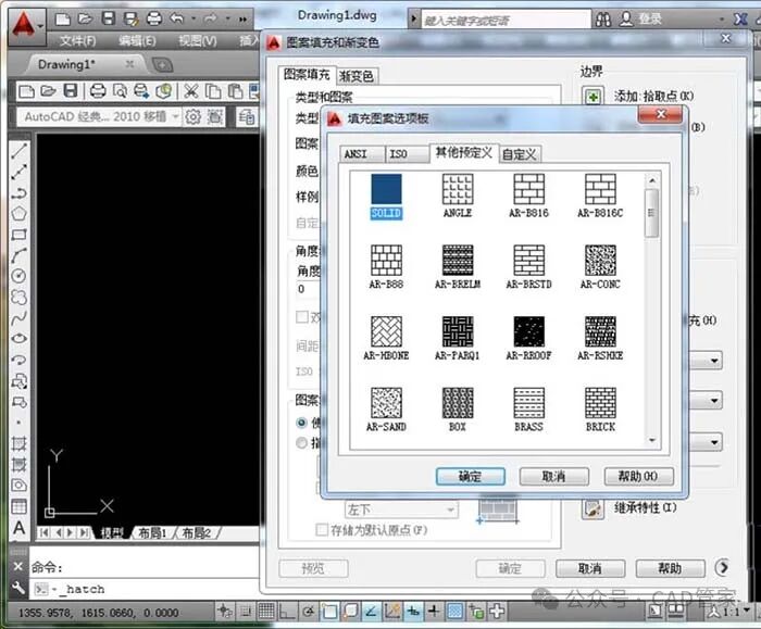

3、在矩形对角线相交处画一个半径15的圆,将圆填充黑色,连接管线;

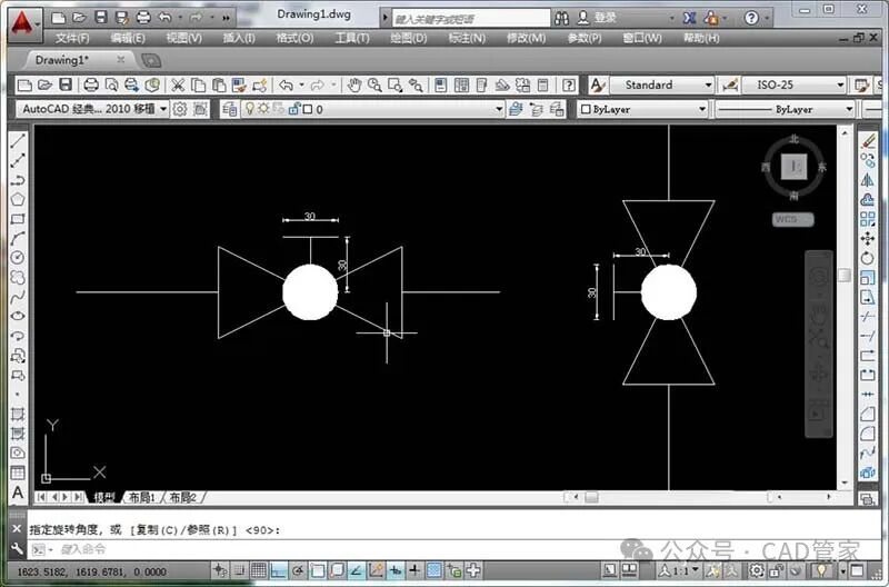

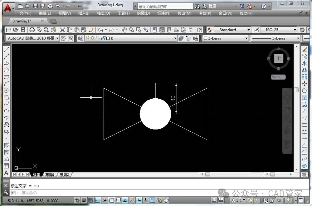

4、在圆的圆心画一条长30的竖线;
5、在竖线顶端两侧各画上长15的线。
6、方向旋转即可,大小可以等比例缩放。这就是给排水中的隔膜阀绘制。
