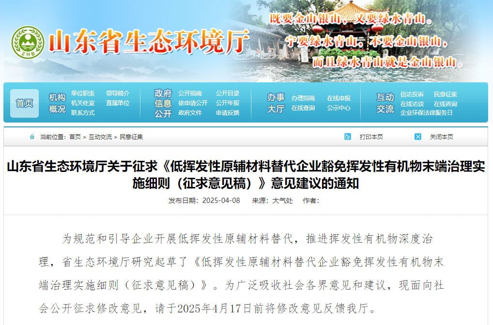

日前,山东省生态环境厅研究起草了《低挥发性原辅材料替代企业豁免挥发性有机物末端治理实施细则(征求意见稿)》(以下简称《实施细则》),旨在规范和引导企业开展低挥发性原辅材料替代,推进挥发性有机物深度治理。
