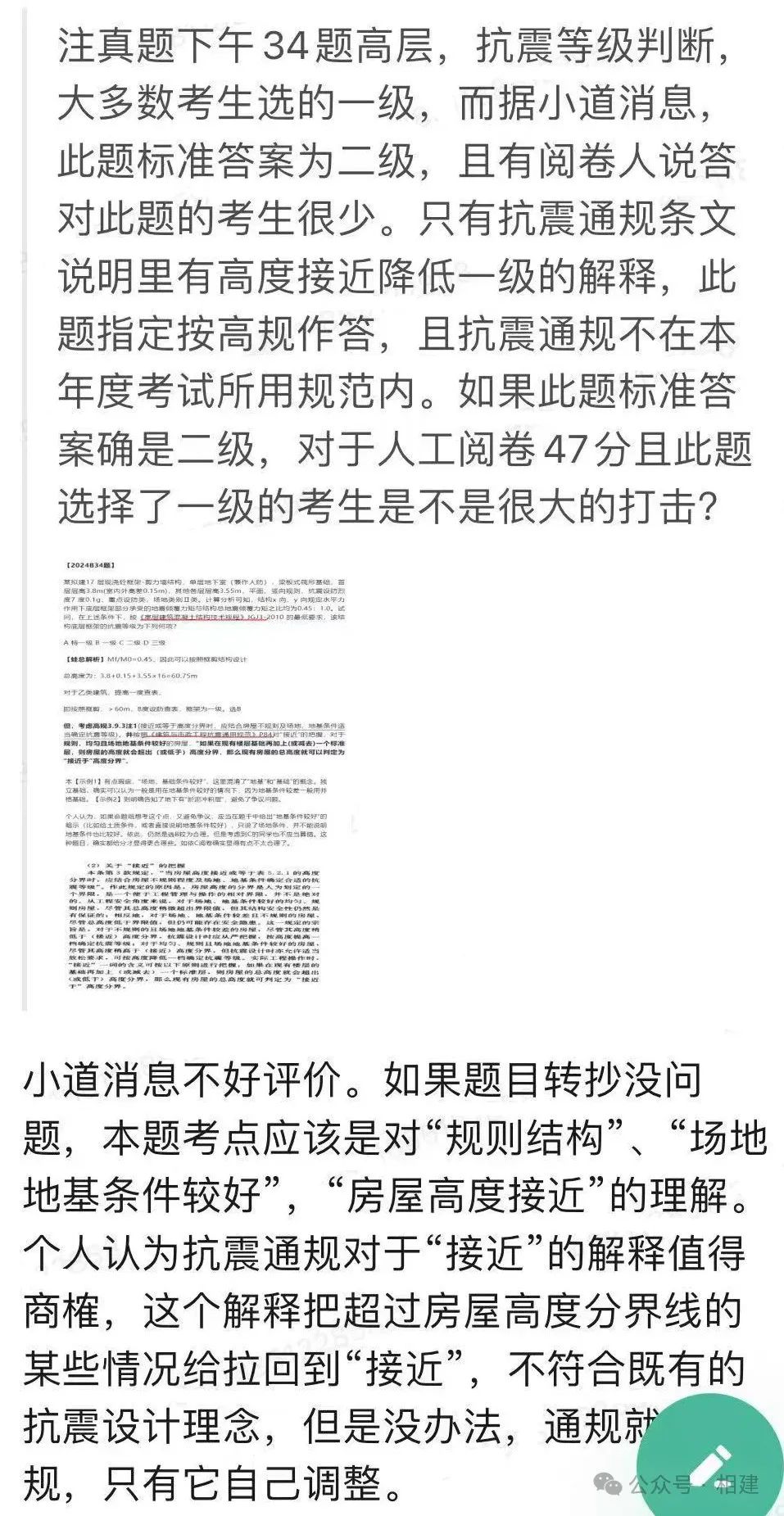

注册考试经常会有一些新颖新奇的题目,让人意想不到,如今年的这道74题,根据网传消息,此题机读选对的人极少,选对的人也有可能是忽略了重点设防类这个条件。
看题:
2024年一级结构题74:
某拟建17 层现浇砼框架-剪力墙结构,单层地下室(兼作人防),梁板式筏形基础,首层层高3.8m(室内外高差0.15m),其他各层层高3.55m,平面、竖向规则,抗震设防烈度7度0.1g,重点设防类,场地类别Ⅱ类。计算分析可知,结构X向、Y向规定水平力作用下底层框架部分承受的地震倾覆力矩与结构总地震倾覆力矩之比均为 0.45:1.0。试问,在上述条件下,按《高层建筑混凝土结构技术规程》JGJ3-2010 的最低要求,该结构底层框架的抗震等级为下列何项?

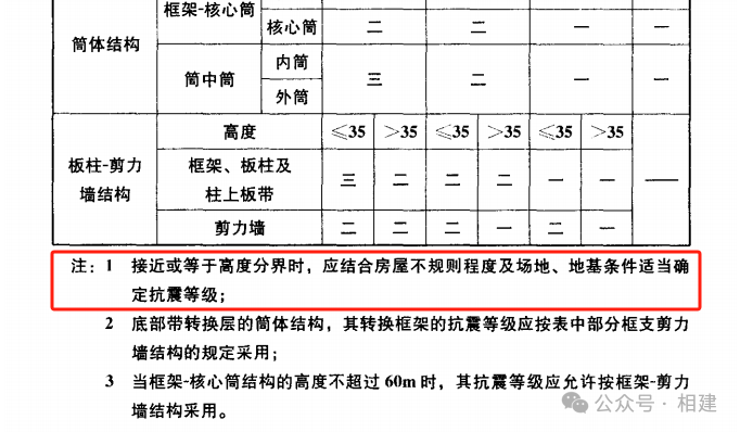

至此,已经完全掉坑里了,这就像是出题老师给了你一块糖吃又接着给了你一记耳光一样,很多人忽视了高规表3.9.3下的注1的特殊情况,“接近或等于高度分界时”,需要特殊考虑。

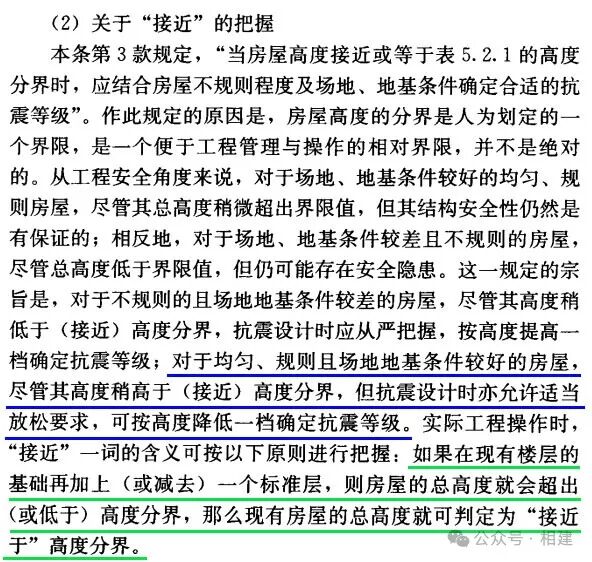

什么情况下属于 “接近或等于高度分界时”?我们发现条文说明中也没有说明,但是我们能在 通规的条文说明中找到答案。
本题的标准层高为3.55m,对于框剪结构的分解高度为60m,如果将现有的总建筑高度减去层高,H1=60.75-3.55=57.2m,则小于分界高度60m, 完美的符合了这种“接近”的情况。根据题目的其他条件,Ⅱ类场地,平面竖向规则,可以认为此题就是考察注1,即可降低一级,答案选二级。

  1. 通规又不在考试规范列表中,这种属于超纲。
    其实不然,如果说通规规定与高规的规定不同,那么毫无疑问肯定用高规的规定,但是此处高规并没有详细解释,只能说这是一个知识盲区,需要借助其他资料补全,而通规恰好有了这个知识点,毕竟你也不能说规范没有规定的力学题视为超纲吧。

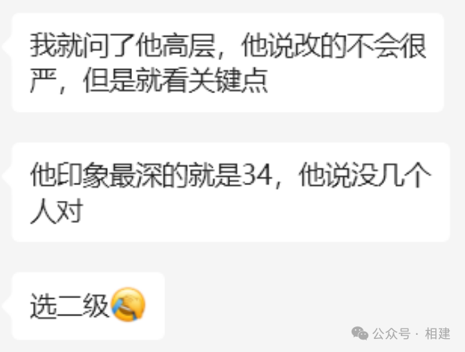

另外看到网上有人就该题向朱总提问,确实就像朱总所说,此题主要考察对“规则结构”、“场地地基条件较好”、“房屋高度接近”的理解,总的来说,题目有多个关键词引导了考生往这个方向前进。
