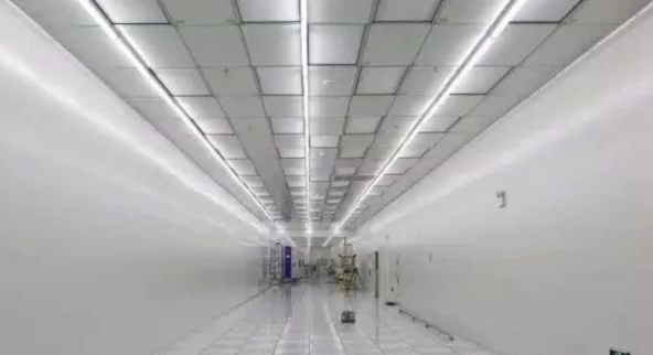

想给药品生产营造高质量的工作环境,就要结合药品生产对环境的具体要求,对洁净室的暖通空调进行科学合理的设计,将各种不利影响因素限制在合理的范围内,为药品的生产质量提供可靠保障,为企业带来良好经济效益。
药厂洁净室暖通空调设计关键点
暖通空调系统是药品生产质量控制系统的重要组成部分,能对生产环境中的空气温度、湿度、悬浮粒子以及微生物等重要因素进行实时的监控,并采取有针对性的调整控制措施,为药品生产提供良好的工作环境,避免出现空气污染和交叉污染。
因此,对于药厂洁净室的暖通空调设计而言,设计关键在于确保洁净室空间的环境质量符合各项生产要求。
首先,需对用户需求和整个生产工艺过程进行系统全面的分析研究,在设计过程中需要调查的重要信息有:产品种类、原料药、生物制品、血液制品以及中药制剂等相关信息;是否属于特殊药品,例如青霉素、疫苗、激素类以及抗肿瘤类化学药剂等。
其次,严格遵守药品生产质量管理规范对生产环境的相关规定,对空调系统进行科学合理的划分。
再次,设计初期要对药品生产的洁净度、微生物限度以及相应的监测要求进行系统全面的了解,对于无菌药品,根据新版GMP 附录中的规定,洁净度要求由高到低依次为 A、B、C、D4 个等级,在设计过程中要结合药品生产的具体要求进行有针对性的设计。
最后,综合考虑温度和相对湿度对各个洁净区的要求,对没有特殊要求的药品,温度控制在18~26℃,相对湿度控制在 45%~65%。

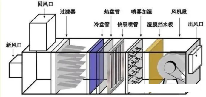

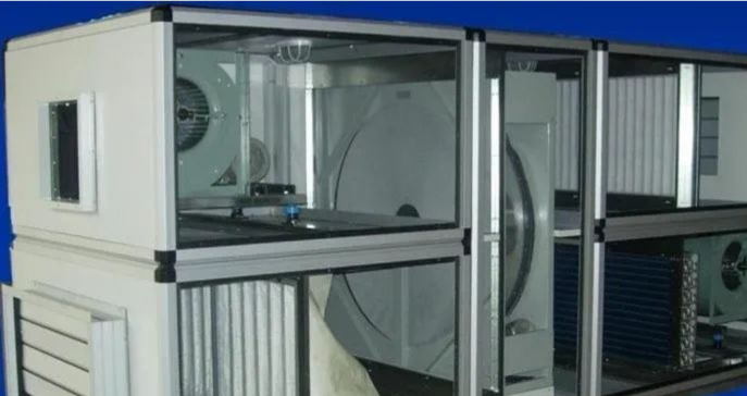

空气处理过程
常用的空气处理过程主要分为 2 种不同的形式:
一是新风预处理+混风再处理,在该种方式的处理过程中,再处理冷盘管主要为显冷负荷处理,整个处理过程只需要中温冷冻水温,所需要的总冷量较少,具有非常显著的节能优势。但是,其并不适用于室内湿负荷较大的房间,在实际的选用过程中,要予以充分的关注。
二是新回风混合集中热湿处理,该种处理方式具有非常广泛的适用性,尤其是对于室内湿负荷较大的环境也能获得良好的处理效果。但是,其整个实施过程需要消耗大量的能源,不符合当前节能的要求,为了降低能源的浪费,可以采用二次回风的方式,进而降低热量的消耗,提高能源的利用率。
在药厂洁净室暖通空调的设计过程中,需要进行具体问题具体分析,结合实际需求,进行有针对性的科学设计,为整个药品生产过程提供高质量的操作环境,确保所生产的药品质量,符合国家相关标准规范的要求!
