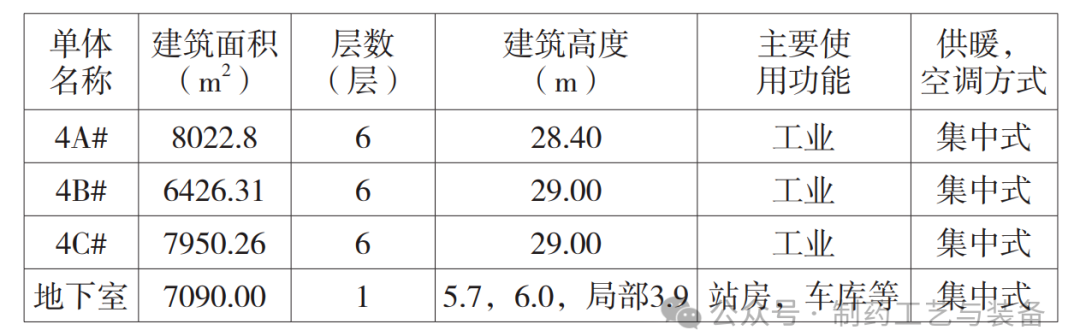

该工程位于上海市,未来将成为世界一流的溶瘤病毒、mRNA 和肿瘤疫苗研发、中试和产业化的平台。该文以 4#厂房产业化基地为实例,4#厂房产业化基地的建筑类型为丙类高层工业厂房,耐火等级不低于二级。按照功能用途将厂房划分如下:4A 为生物制品辅助车间;4B 为生物制品检测车间;4C 为生物制品中试车间,具体建筑概况见表1。
表1 建筑单体概况

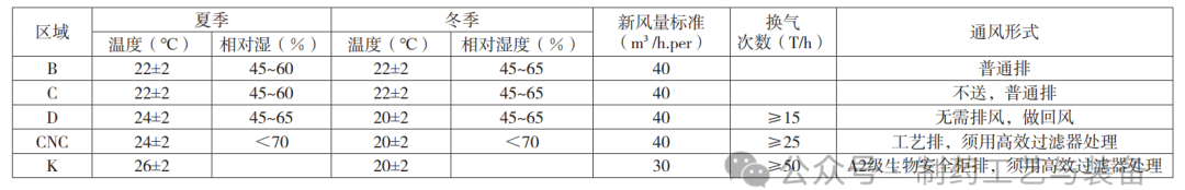

以《工业建筑供暖通风与空气调节设计规范》(GB50019—2015)为依据,对各个流程的环境控制要求见表2。
表2 生产工序分区环境控制要求
