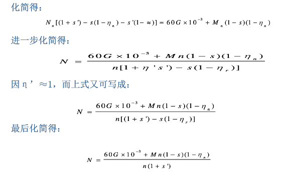

洁净室洁净度校核计算

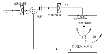

洁净室洁净度的计算按均匀分布理论计算,不均匀分布理论计算两种方式。
1,均匀分布理论计算
设洁净室系统的基本图示,如图所示:
系统假设:
A.认为室内含尘浓度是均匀分布的
B.设通风稳定
C.发尘量是常数
D.大气层浓度也是常数
E.忽略室内外灰尘的密度和分散度的变化对过滤器效率的影响
F.忽略灰尘在管路系统和室内的沉降作用等

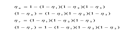

则通路上过滤器的总效率为:
根据上述图示和一系列假设,进入洁净室内的尘粒应由3部分组成:
A.新风带进室内的尘粒:在△t时间内每升空气由新风而增加的尘粒数量为:
B.由回风带进室内的尘粒:在△t时间内,由回风而增加的尘粒数为:
C.在△t时间内:室内发尘而使室内每升空气增加的尘粒数量为G*10-3 △t(Pc/L);在△t时间内室内每升空气由通风换气排出的尘粒数量为:

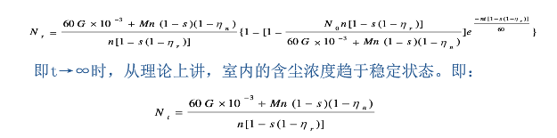

由以上分析可知,在△t时间内洁净室内含尘浓度的变化为:△Nt=进入的含尘浓度-排出的含尘浓度为:
根据初始条件,当t=0时,室内的含尘浓度即为洁净室原始含尘浓度N0,将此条件带入上式即可求出积分常数C,之后再带回原式即可求得洁净室含尘浓度瞬间式为:
应用此式时,需要注意系统中哪些过滤器组合效率是ηn,哪些是ηr,就可以较方便的列出某一系统的稳定式。

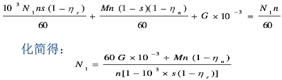

多室、有局部净化设备时的含尘浓度计算
A.多室含尘浓度计算。
如图,设第一洁净室的含尘浓度N1=3 pc/L,第二洁净室N2=3000pc/L。
一般多室系统总回风的含尘浓度不会超过该系统最脏的1个洁净室的含尘浓度,就本图而言,则不会超过N2=3000pc/L。若假定3000pc/L就是总回风含尘浓度,即比N1提高1000倍。所以对于多室系统的1室来说,极端情况相当于在回风含尘浓度提出1000倍条件下的单室系统的运行。其含尘浓度平衡方程式为:
由于回风通路上设有高校过滤器,对于不小于0.5um尘粒的效率达ηr=99.999%,即:
式中,N:单室系统时的含尘浓度。
上述分析推导说明,对于末级过滤器的空气净化系统,不管多室还是单室,均可按单室的稳定式求多室各室的稳定含尘浓度。www.iwuchen.com

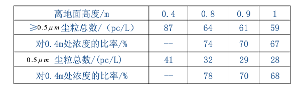

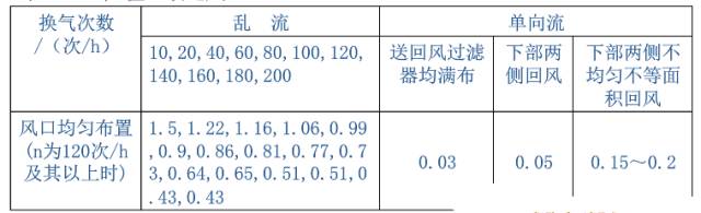

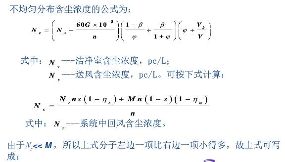

2,不均匀分布理论计算法
设发尘量是均匀的、稳定的,只是尘粒分布不均匀,即室内区域的浓度差。下面将针对单个送风口的房间的3区不均匀分布模型给予理论分析,如右图所示。
下表列出了室内尘粒分布的不均匀性和区域间浓度比变化。
工作区浓度和回风浓度的比率:
洁净室含尘浓度N-n通式的物理意义是:
N=Nr (60G*10-3)/n部分即为尘粒均匀分布条件下的含尘浓度。剩余部分令其为不均匀系数ψ。
由上式可以看出,按不均匀分布理论计算的含尘浓度等于按均匀分布理论计算的含尘浓度乘以不均匀系数。
若已知洁净室要求达到的含尘浓度,而求换气次数nv.

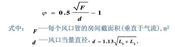

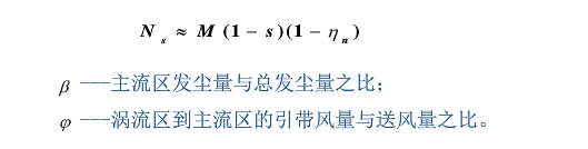

b.不均匀分布系数ψ的确定
Ψ=(β,φ,vb/v)
β=主流区发尘量与总发尘量之比。
Φ值的确定,对侧送封口:
vb/v:对于单向流洁净室,过滤器满布时,vb/v=0.02;
满布比为60%时,取vb/v=0.06;
满布比为40%时,取vb/v=0.12;
对侧送风口,取vb/v=0.5-0.7。
根据换气次数可查Ψ(顶送风口)
