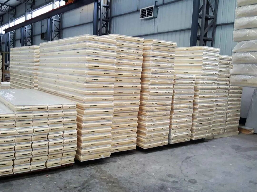

15、装配式中小型冷库库板的选择
国内市场目前可提供的室外型装配式冷库的库板主要有两类:
①采用塑料发泡材料作为保温隔热库板;
②采用聚氨酯发泡作为保温隔热板,正反面贴不锈钢面板或贴塑料钢板。
前者容盘小,导热系数大,保温性能较后者差距较大,但在中、髙温活动冷库中使用还是比较可靠的,而且价格也比较低;后者容重较大,导热系数小,保温性能十分好,能节约电能及延长活动冷库压缩机组使用期限,往往被采用在低温活动冷库上。

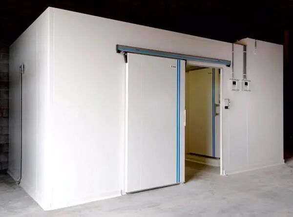

17、装配式冷库安装位置要求
装配式中小型冷库安装位置的要求是:可安装在室内或在一块地基坚实具有防雨、防晒的棚子下或通风采光条件好的室内。装配式中小型冷库一般配有成套的制冷系统和电器控制系统,压缩机一般多采用半封闭式。装配式中小型冷库安装示意如图所示。

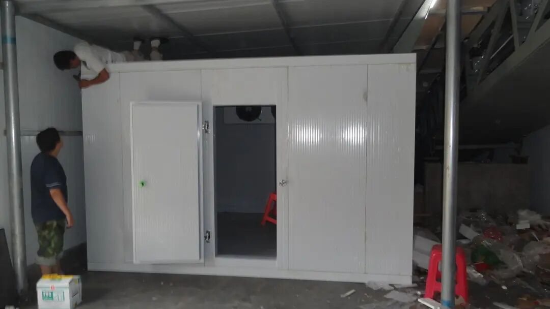

19、室外型装配式中小型冷库装配要求
室外型装配式中小型冷库装配要求有以下几个方面。
(1)地坪铺设时一般要求髙出周围地面200?400mm,以利于防止雨水等侵袭库底。对库温在-5?5℃的髙温库应进行一般的防水、防冻处理,对于库温低于-5℃以下的低温库应进行严格的防冻处理。
(2)室外型装配式中小型冷库在装配时,应设钢结构的骨架和屋盖,保证库体不受日晒雨淋和用以承受自重和雪、雨、风等载荷。
(3)室外型装配式中小型冷库的库门应背开风向,并远离污染源,
(4)室外型装配式中小型冷库地坪标高应高于周围地面,以防雨天库内进水。

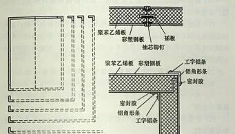

20、装配式冷库库板的连接方式
装配式中小型冷库有立式、卧式等形式。装配式中小型冷库库板的组装连接方式如图所示。
装配式中小型冷库的库板与库板之间连接是用闭锁钩盒连接而成,为的是拆装方便。装配式中小型冷库的库门要注意安装时要连接好电源线,因为库门框里边安装有防止门框发潮的热电加热器。

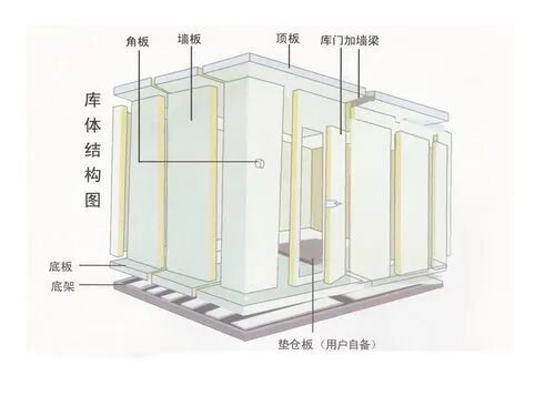

21、装配式中小型冷库库体装配流程
装配式中小型冷库库体在装配时的流程有以下7个方面。
(1)划定安装位置后,将木垫板(30mm厚,60mm宽)沿库长方向在地面摆平,垫板按500?200mm间距布置,垫板与地面之间缝隙用垫片调平。
(2)底板按顺序在木垫板上铺好,并旋紧挂钩,板与板接缝应紧密贴合,所有底板应使用水平仪检测是否位于同一个平面,并用垫片找平。
(3)安装角板。从一个角(通常从房间不便出入的那个墙角)的角板开始,依次向其他几面延伸(包括门框板)。再依次安装墙板,各板之间的合缝要均匀,墙板与顶部周围要找平。
(4)用环氧树脂溶液涂抹在各板接缝处粘合后,敷上铝片条,然后用铆钉铆合。库板一般是用锁紧机构进行连接的。操作时用内六角扳手深入锁紧库板的偏心连接机构,顺时针旋转是上紧,逆时针旋转是拆卸。
(5)库门安装时,应将库门从门框上卸下来,先安装门框板,最后再装库门。
(6)库体安装完毕后,装上下饰板。最后撕掉库板内外表面的保护薄膜,清洁库体。
(7)装配式中小型冷库常规库体顶板的安装顺序和底板一样,是用环氧树脂溶液涂抹在各板接缝处粘合后,敷上铝片条用铆钉铆合即可。库顶板的机械安装是用环氧树脂溶液涂抹在各板接缝处粘合后,按编号用铆钉直接固定到库梁上即可。
