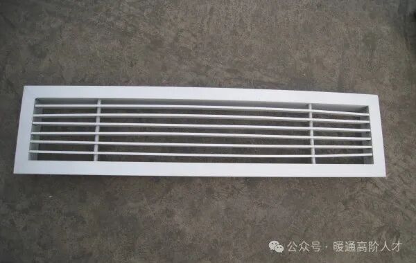

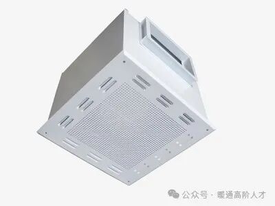

条形风口用在供热及供冷的空调系统中,可安装在侧墙上或天花板上。一般来说条形风口比较适合放在侧边,散风效果比较好。

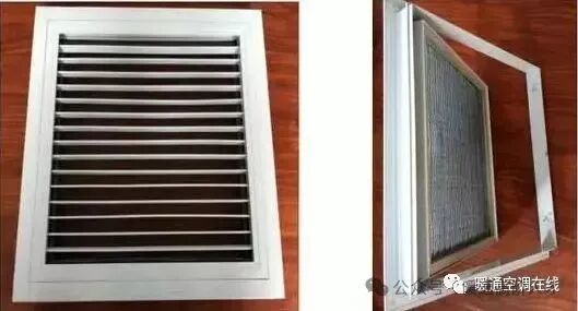

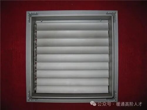

2 单层百叶风口
单层百叶风口可调上下风向,回风口可与风口过滤网合用,节片角度可以调节。固定式过滤网在清洗时可由滑道上取出过滤网,清洗后再从滑道推入后继续使用。
3 双层百叶风口
双层百叶风口一般作为送风口,也可直接与风机盘管配套使用,广泛用于集中空调系统的末端,还可以与对开多叶调节阀用以调整风量。

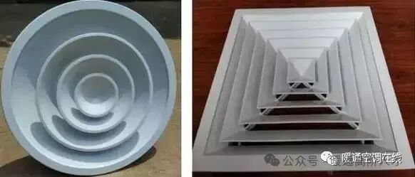

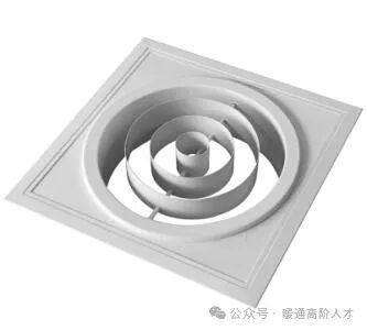

4 方形/圆形散流器
散流器是空调系统中常用的送风口、具有均匀散流特性及简洁美观的外形,可根据使用要求制成正方形、圆形或长方形,能配合任何天花板的装修要求。

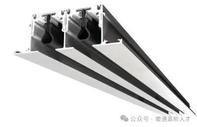

5 条缝型风口
风口在每个线槽内有两个可调的弧形叶片来控制气流方向,风口气流流型既可以调成平面流型,又可调成垂直向下流型。用于送风口送风时。该风口有单组型和多组型,与静压箱配合使用,安装在天花板、侧墙或其他位置。

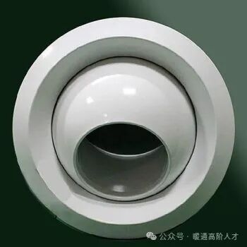

6 球形喷口
球形可调风口是一种喷口型送风口,高速气流在经过阀体喷口中对指定方向送风,气流喷射方向可上下左右方便地调节,气体流量也可通过阀门开合程度来调节。
球形可调喷口,多用于大空间公共场所、高大厂房及空调送风口与人员活动范围有较大距离的环境里。送风射程为5-30m。

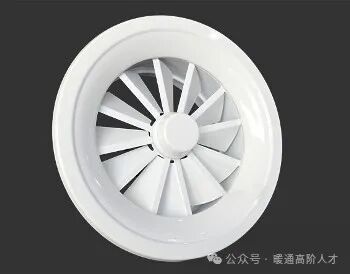

8 旋流喷口
旋流风口送出旋转射流,具有诱导比大,风速衰减快的特点,在空调通风系统中可用作大风量,大温差送风以减少风口数量,安装在天花板或顶棚上,可用于3米以内低空间,也可用二种高度大面积送风,高度甚至可达10米以上。
