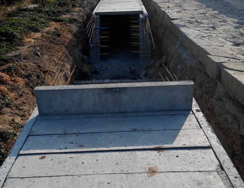

3.1.1过路电缆沟为1.2*1.2m钢筋混凝土整体现浇钢筋混凝土结构,内净宽1.2m,净高1.2m,底板、顶板均为0.2m厚钢筋混凝土,沟壁为0.3m厚钢筋混凝土,在寺瓦路路口及综合管线支管处电缆沟需根据要求下卧。槽开挖采用反铲式挖掘机开挖,墙、板均采用18mm厚的覆膜木层板作为模板;结构混凝土两步浇筑成型。混凝土采用商品混凝土,选用泵车输送方式进行对结构混凝土的浇筑施工。
施工存在的障碍:经过现场实地勘察,寺瓦路车流量大,为主要交通干道,电缆沟横穿寺瓦路路段施工时须对交通实行管制分流 。

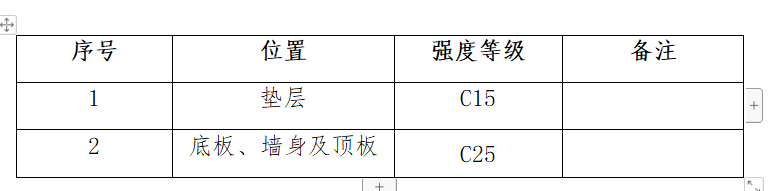

3.1.2电缆管沟工程基础按设计要求,电缆管沟砼采用商品砼,砼强度等级采用见下表:

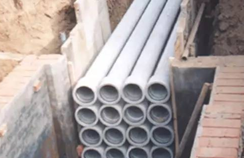

3.2.1 电缆管采用C-PVC管,分2层4列行车排管、3层4列行车排管、4层4列行车排管。

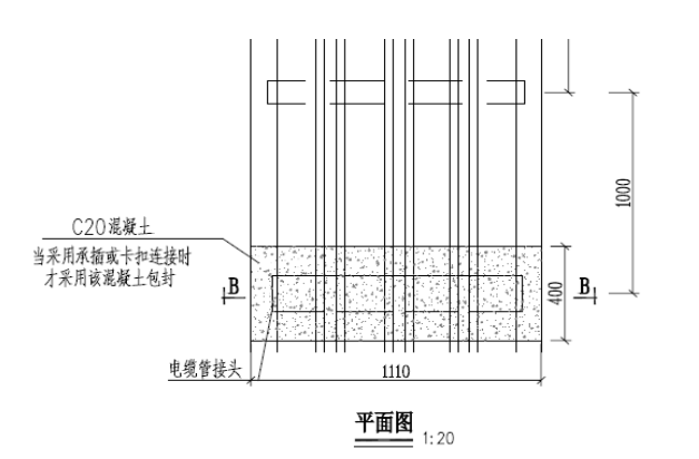

3.2.2 电缆管下为100mm厚C15混凝土,每隔两米设置管枕,当采用承接或卡扣连接时采用C20混凝土包封,宽度为400mm,高度为最上层排管上100mm厚的包封厚度。大样图见下图:

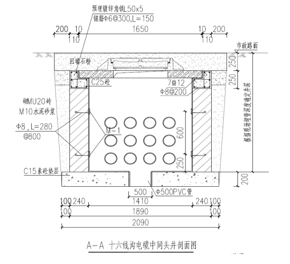

3.3.1 电缆井有直线井、转角井、三通井、四通井,底板为200mm厚C15混凝土垫层,井壁为240mmMU20砖M10砂浆砌筑砌体,底板及内壁15mm厚为1:2砂浆(5%防水剂)抹灰,部分井壁有预埋件。
3.3.2 砌体上为盖板,盖板使用C25混凝土浇筑,钢筋采用?-HPB300及?HRB400。
3.3.3 电缆井回填材料为石粉。大样图见下图:
