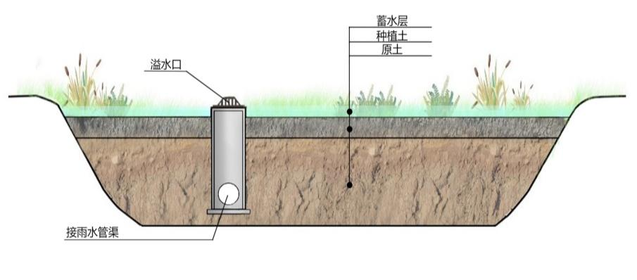

下沉式绿地的定义
下沉式绿地具有狭义和广义之分,狭义的下沉式绿地指低于周边铺砌地面或道路在200mm以内的绿地;广义的下沉式绿地泛指具有一定的调蓄容积(在以径流总量控制为目标进行目标分解或设计计算时,不包括调节容积),且可用于调蓄和净化径流雨水的绿地,包括生物滞留设施、渗透塘、湿塘、雨水湿地、调节塘等。

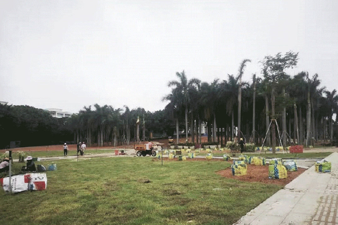

▲华侨公园项目改造前后

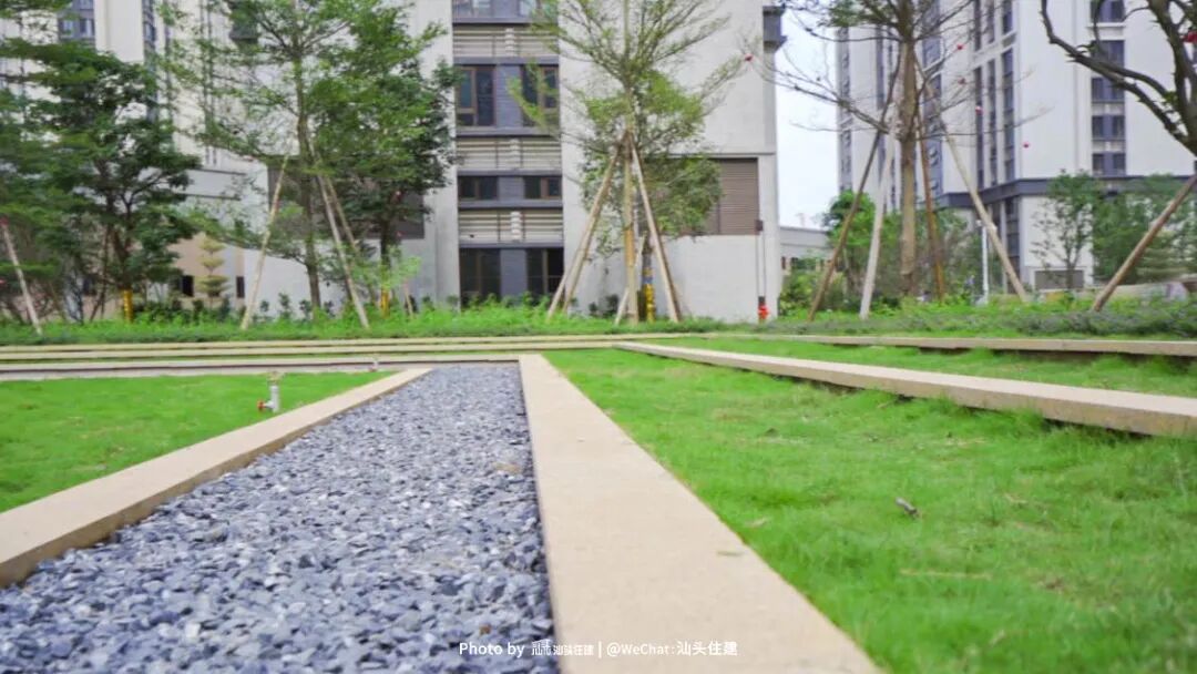

▲海璟天翡花园项目下沉式绿地

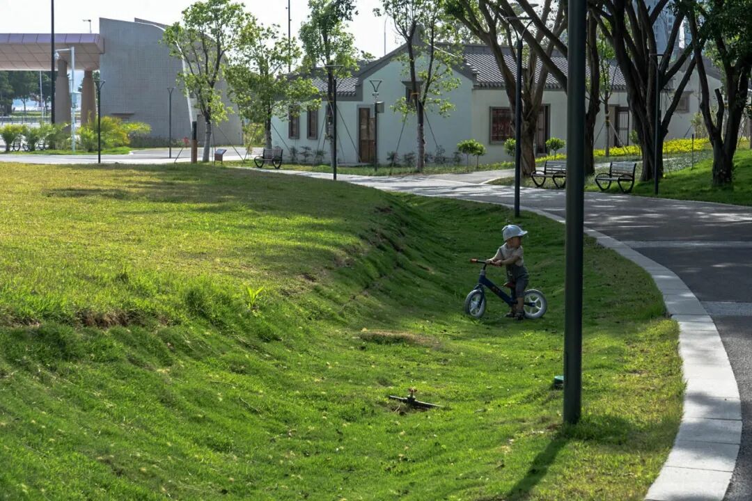

▲华侨公园项目下沉式绿地
