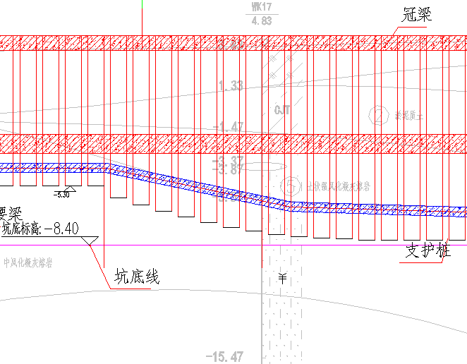

1. 工程概况
某沿海深基坑工程,总占地面积约6万㎡。基坑深度13.7米。地面土层为杂填土、淤泥质土,主要基坑支护构件立面简图如下:

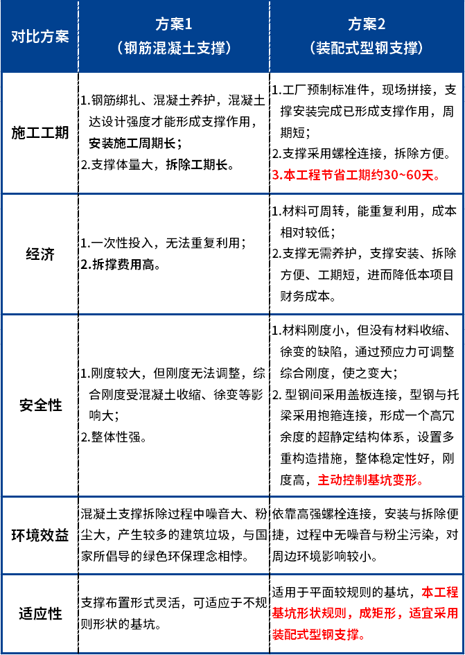

2. 支撑方案设计
3. 方案技术对比分析

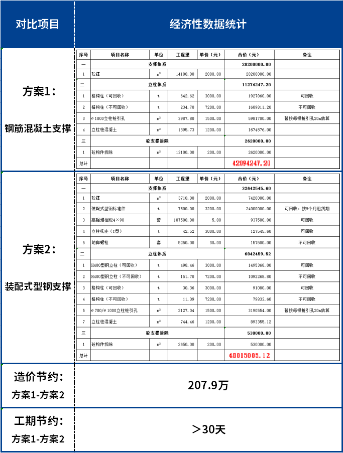

4. 经济性统计分析
结论/有得管理分享汇
采用部分可重复周转利用的装配式型钢支撑标准构件相对于传统钢筋混凝土支撑结构构件,工期及造价均有明显节省,现场文明施工程度也更高。
但要注意装配式型钢构件制作、施工、监测都有较高的专业技术要求,而且经济性又涉及到装配式型钢构件使用租赁期,在具体项目中应用选择时,需要考虑当地产业配套情况来综合决策。
