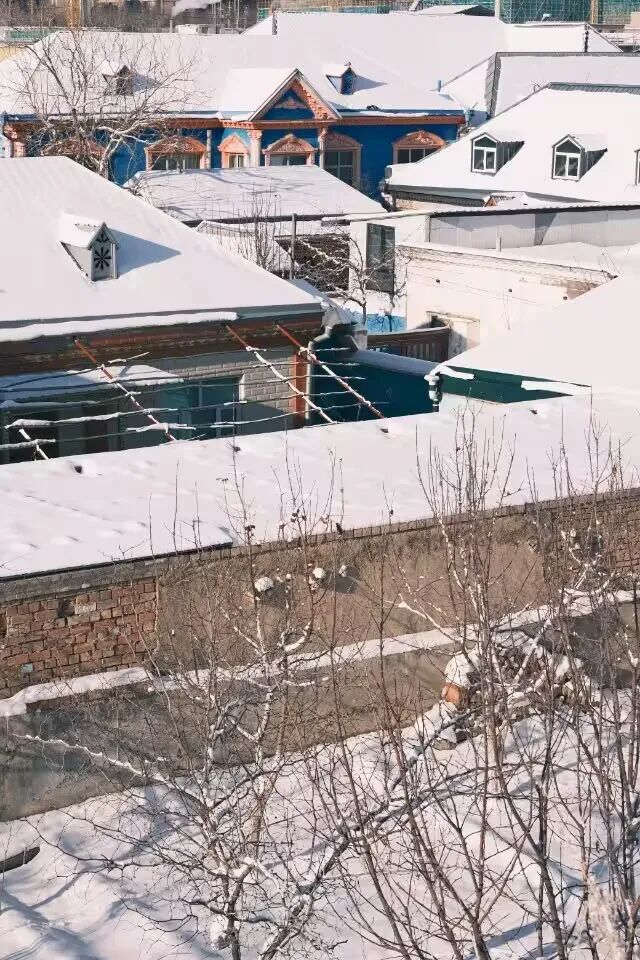

新疆伊犁雪景 拍摄:陈晓文
雪花本身并不重,5000到10000片雪花的总重量仅为1克。但遇到持续降雪天气,雪花会不断聚集,1立方米的新雪,是由高达60亿到80亿片雪组成的,其具体的重量已经很难用克计算了,所产生巨大重量,足以压垮树木,以及临时搭建物。

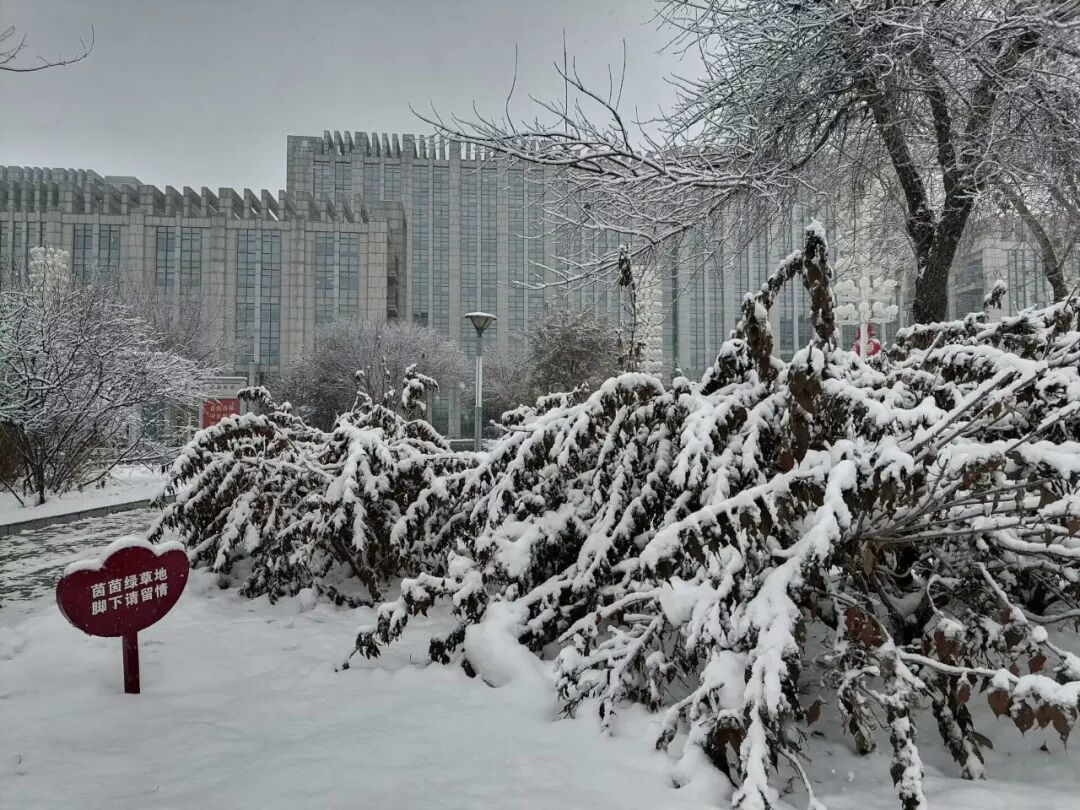

大雪过后,路边的树木被积雪压倒 拍摄:郭慧君

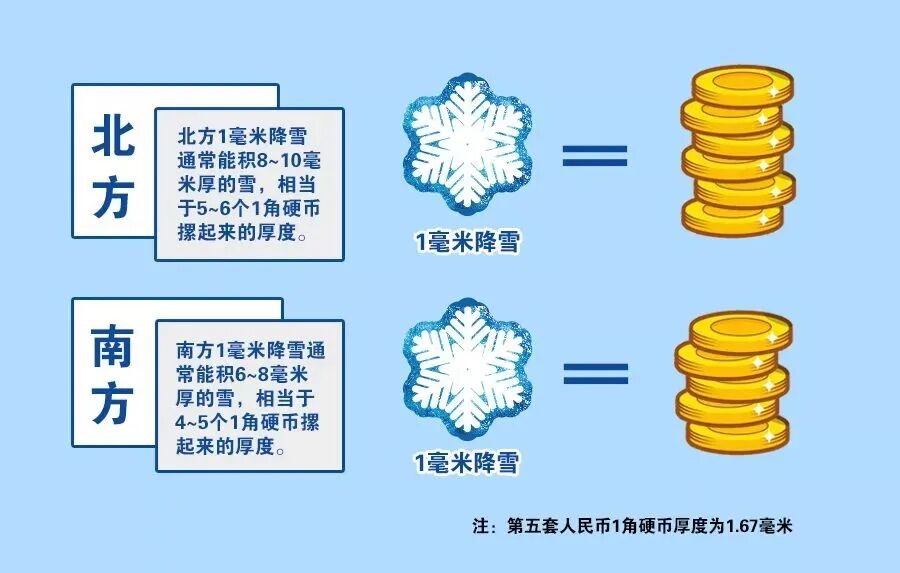

通常情况下,一毫米降雪能积多少雪,与地面温度和雪中的含水量等因素有关。如果地面温度较高,雪落到地面就立马会融化,也就不能形成积雪;如果雪中含水量大,积雪就相对薄一些;而含水量少,积雪深度就相对深一些。
数据显示,在通常情况下,1毫米的降雪量,在北方相当于下了8至10毫米厚的雪,在南方则相当于下了6至8毫米厚的雪,主要是因为北方雪的含水量比南方低。
1毫米降雪积雪量南北方差异对照
如果房子的雪荷载为0.7千牛每平方米,那么,就相当于房顶能承受每平方米70公斤的雪。如果按水的体积算,每平方米能承受约0.7米高的水,而水的质量一定比雪大得多。所以,房屋可以承受每平方米大于0.7米的积雪,至于大多少还要看雪的密度。
