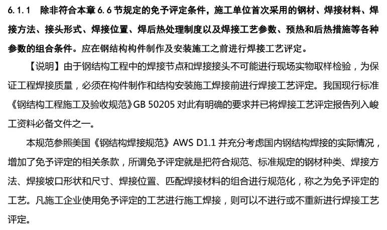

1、设计中应对所有焊缝明确质量等级和检测方法,并应按《钢结构焊接规范》6.1.1条进行焊接工艺评定。

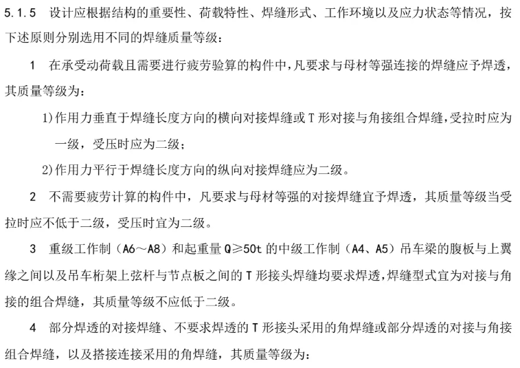

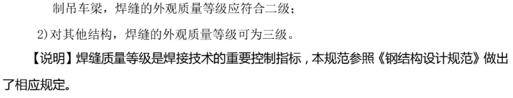

2、焊缝质量等级对应《钢结构焊接规范》5.1.5条。

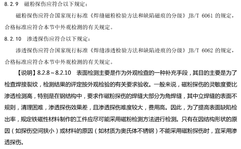

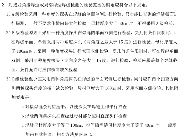

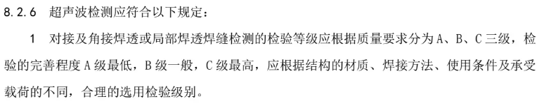

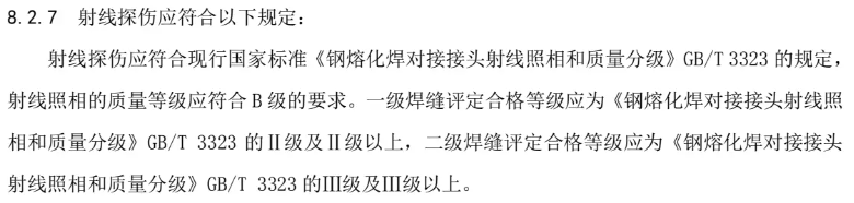

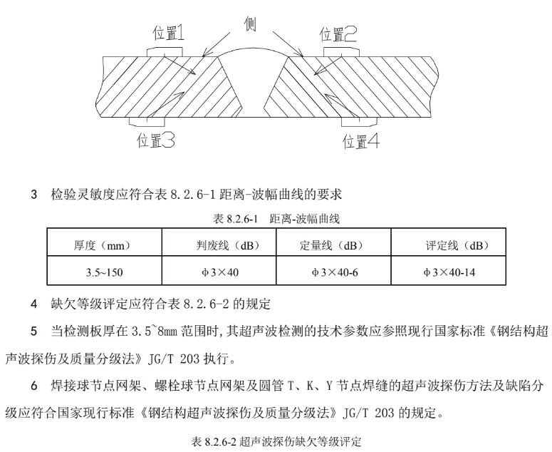

3、检测方法有外观检测(8.2.3条)、磁粉检测(8.2.7条)、渗透检测(8.2.8条)、超声波检测(8.2.6条)、射线检测(8.2.7条),各种方法的适用特点、要求不同,选用时要注意。

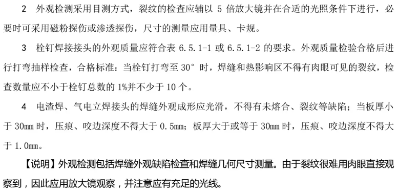

外观检测:
磁粉检测、渗透检测:

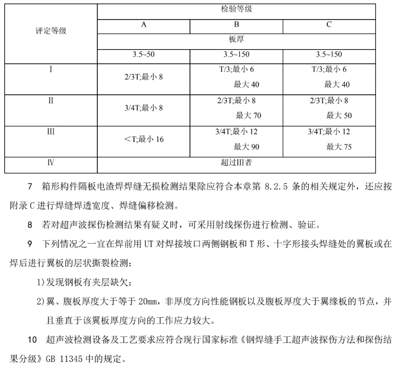

超声波检测:
射线检测:

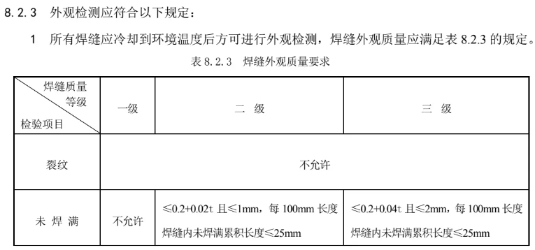

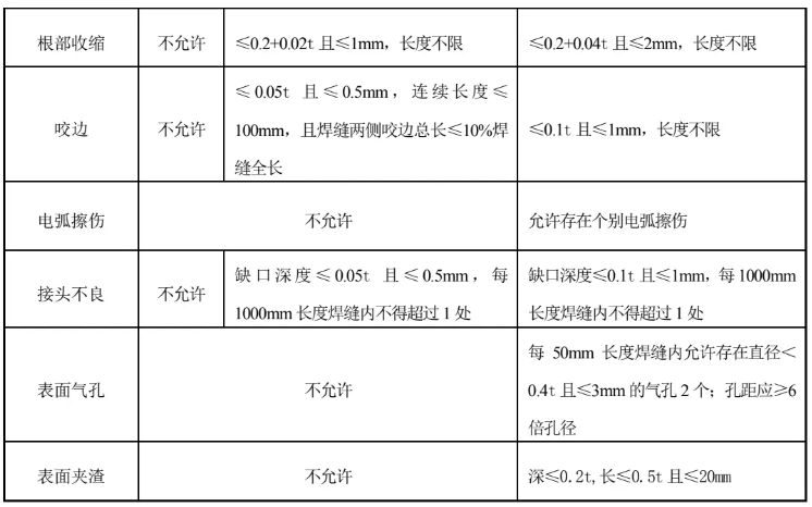

4、焊缝应进行100%的外观检查,且应满足《钢结构焊接规范》中表8.2.3的规定。

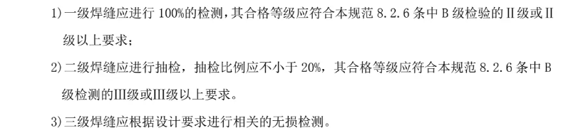

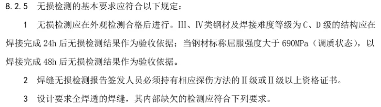

5、根据一、二、三级要求,按《钢结构焊接规范》8.2.5条的数量要求进行无损检测:一级焊缝应进行100%的检测、二级焊缝抽检比例不应小于20%。

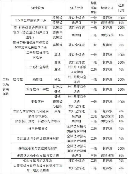

6、宜对工厂焊接、工地焊接的方式,区别设定等级及检验方法。

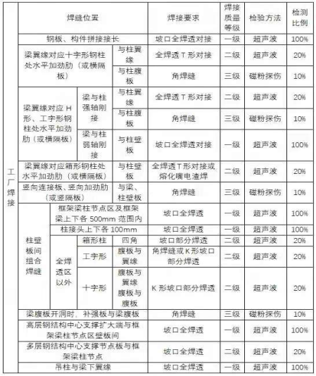

7、常遇焊缝焊接质量等级及其检测要求见下表。
表1 工厂焊接要求
表2 工地现场安装拼接
