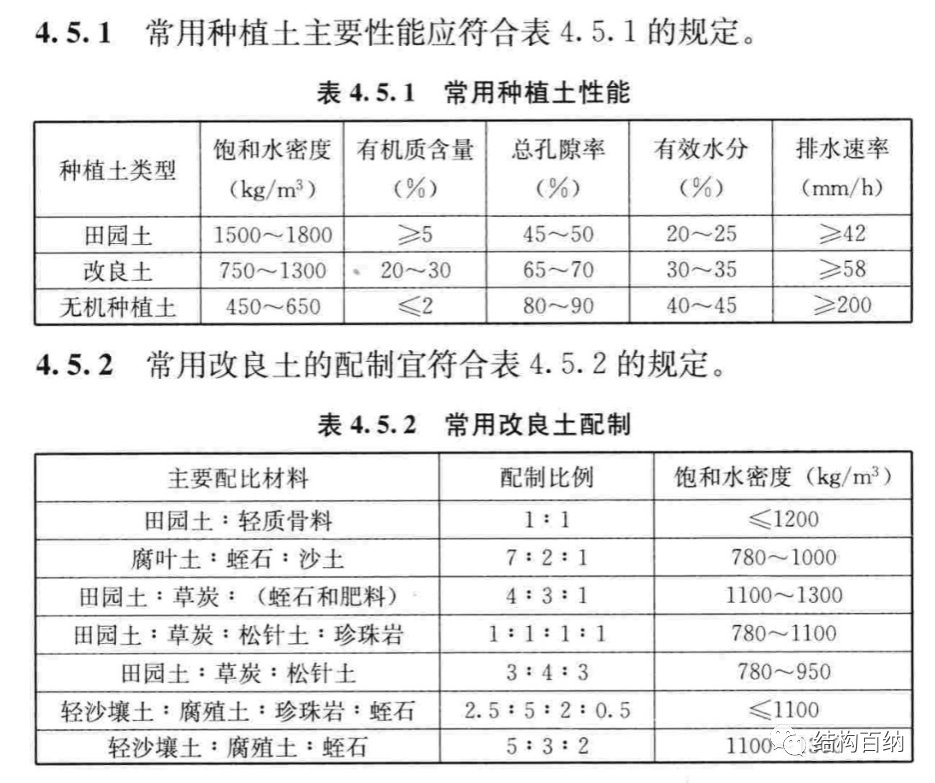

《种植屋面工程技术规程》JGJ155-2013
 问:抗浮计算时,地下室顶板的覆土容重按16kN/m?是否可行?覆土荷载是否需考虑抗浮力组合系数进行折减?
答:地下室顶板上的覆土容重可取16-20kN/m?(抗压取大值,抗浮取小值,如为种植土,则依据《种植屋面工程技术规程》JGJ 155-2013,容重可能更小),设计人员应在设计文件中注明覆土容重要求,且覆土厚度不得任意增减。地下室顶板的覆土抗浮力组合系数应按《建筑工程抗浮技术标准》JGJ 476-2019第6.3.7条执行。
