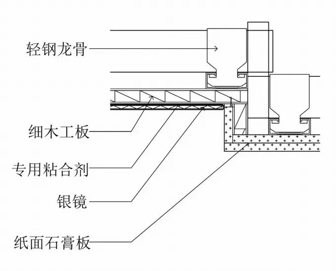

1、胶粘
  胶粘式做法是龙骨垫基层板,粘贴玻璃饰面。这种做法适用于小范围玻璃饰面的安装,不适用于大型或者超重玻璃的安装,同样也不适用顶面安装。

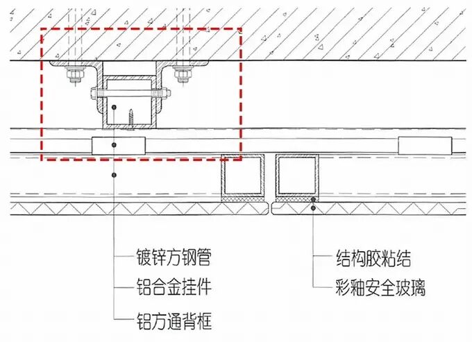

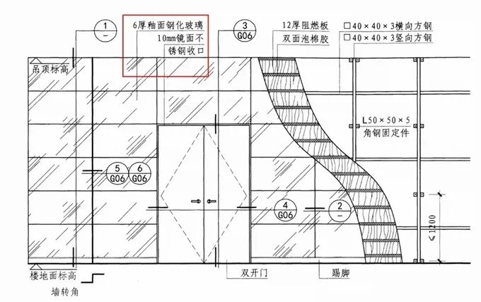

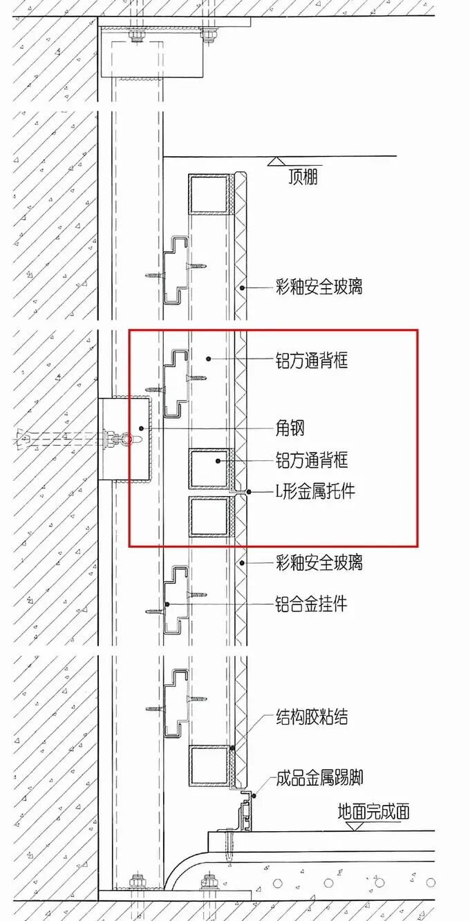

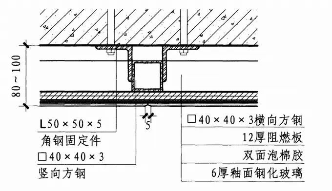

2、干挂

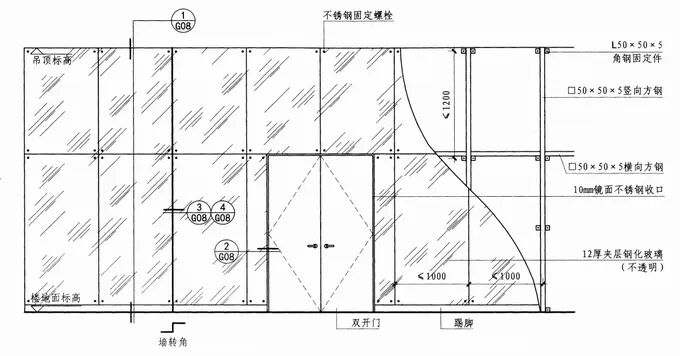

  干挂玻璃的做法是要配合不同的干挂件,还有玻璃框架型材,可以进行大面积玻璃(如夹胶玻璃、安全玻璃、背漆玻璃)安装,玻璃的规格尺寸要符合相关标准关于安全性的要求。

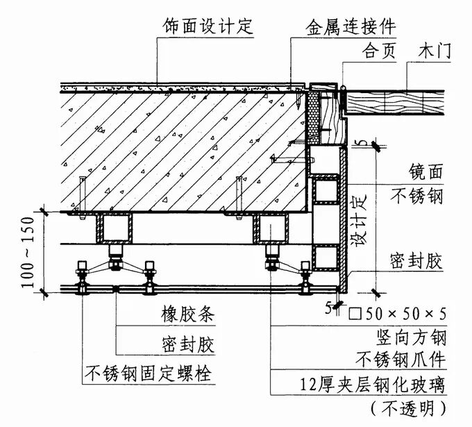

  点挂式安装是通过在钢架基层固定特定金属爪件,爪件穿过玻璃上预钻的孔有效固定玻璃,并且在金属紧固件和金属连接件的设计中,可以有效减小玻璃板孔边的应力集中,缓解因结构荷载产生的变形作用。

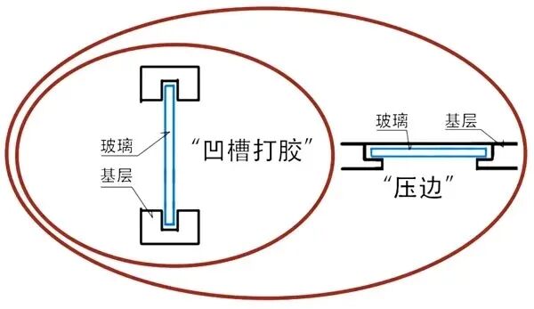

4、压边
  压边是通过玻璃周边的材料与玻璃进行收口,靠周边材料来压住玻璃,起到固定玻璃的作用。常见的用法是用于门窗、隔断、画框以及小规模玻璃吊顶等场合。
