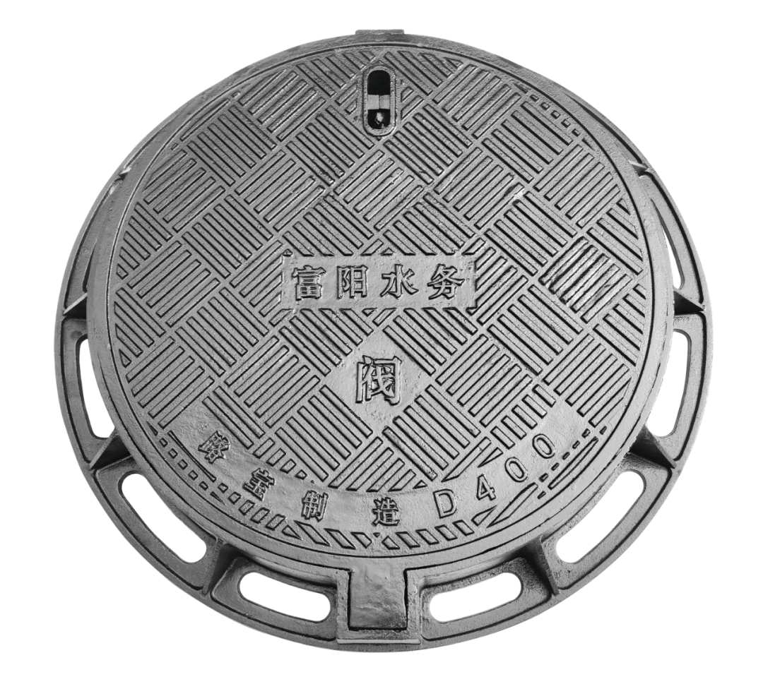

根据国家标准GB/T23858-2009《球墨铸铁排水系统产品》中的规定,球墨铸铁井盖的承重等级通常分为 A15、B125、C250、D400、E600和F900 六个等级。每个等级对应着不同的承重能力。
井盖承重等级
A15型井盖
适用于人行道、非机动车道等较低负荷场合。
B125型井盖
取决于井盖的设计和使用环境。可用于非机动车道,小区内部路等。
C250型井盖
适用于城市道路、停车场等中等负荷场合。
04
D400型井盖
适用于城市主干道、高速公路、快速通道等高负荷场合。
05
E600型井盖
适用于机场、港口等高负荷场合。
06
F900型井盖
一般适用于特殊道路或场所。
