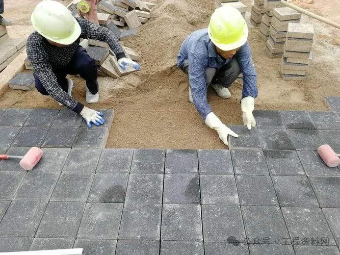

1、 施工前,按设计进行人行道的定位及标定高程。
2 、面层施工控制标志施放按下列要求施工:
a) 铺装控制网格采用5.0m×5.0m;
b) 设置标高控制点,控制点间距5m;
c) 相邻标志点间拉通线。
3、 按放线高程,在方格内按线砌第一行样板砖,然后以此挂纵横线,纵线不动,横线平移,依次按线及样板砖砌筑。
4、 直线段纵线向远处延伸,纵缝直顺。曲线段砌筑成扇形状,空隙部分用切割砖填筑,也可按直线顺延铺筑,然后填补边缘处空隙。
5、铺装时避免与路缘石出现空隙,如有空隙应甩在建筑物一侧,当建筑物一侧及井边出现空隙用切割砖填平。
6、 切割砖时,弹线切割;遇到连续切割砖的现象,保证切边在一条直线,偏差不大于2mm。
7、 铺装时,砖应轻、平放,落砖贴近已铺好的砖垂直落下,不能推砖,造成积砂现象,并观察和调整好砖面图案的方向。用木锤或胶锤轻击砖的中间1/3 面积处,不应损伤砖的边角,直至透水砖
顶面与标志点引拉的通线在同一标高线,并使砖平铺在找平层上稳定。铺砌时应随时用水平尺检验平整度。
8、 直线或规则区域内两块相邻透水砖的接缝宽度不大于2mm。
9、 透水砖面层铺砌完成并养护24h 后,用填缝砂填缝(当缝隙小于2mm时不进行填缝),分多次进行,直至缝隙饱满,同时将遗留在砖表面的余砂清理干净。
10、 透水砖铺装过程中,不得在新铺装的路面上拌和砂浆、堆放材料或遗撒灰土。面层铺装完成到基层达到规定强度前,设置围挡,维持铺装完成面的平整。
11、 每班收工时应做收边处理。
12、 铺砌后的砖面应平整一致,同时坡向要根据施工现场利于排水而调整。
13、 对基层强度不足产生的沉陷、破碎损坏,先加固基层,再铺砌面层砌块。
14、 面层砌块发生错台、凸出、沉陷时,将其取出,整理基层和找平层,重新铺装面层,填缝。更换的砌块色彩、强度、块型、尺寸均要求与原面层砌块一致,砌块的修补部位宜大于损坏部位一整砖。
15、 检查井周围或与构筑物接壤的砌块切块补齐,不宜采用切块补齐的部分要及时填补平整。 填缝后及时洒水直至灌缝密实,保证透水砖面的清洁;铺设后的养护期不少于2d。

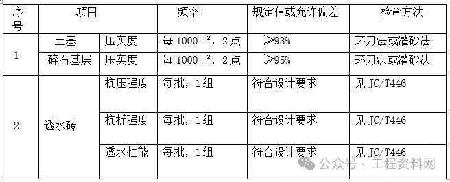

2.5.2 主控项目
1、 透水性道路外观不应有污损、空鼓、掉角及断裂等缺陷。
2、 透水砖块形、颜色、厚度、强度应符合设计要求。
3 、透水砖以同一块形,同一颜色,同一强度且以20000块为一验收批;不足20000 块按一批计。每一批中应随机抽取50 块试件。
4 、接缝、找平层、垫层用砂分别以200m3或300t为一验收批,不足200m3或300t按一批计。
5、 透水砖路面施工主控项目允许偏差值应符合下表要求。

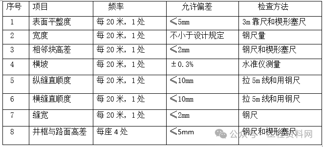

2.5.3 一般项目
1 透水砖铺砌应平整稳固,不应有翘动现象。灌缝饱满,缝隙一致。
2 透水砖表面应整洁美观,砌缝直顺。
3 透水砖与路缘石及其它构筑物应接顺,不应有反坡、积水现象。
4 透水砖表面的坡度应符合设计要求。
5 透水砖路面施工一般项目允许偏差值应符合下表要求。
