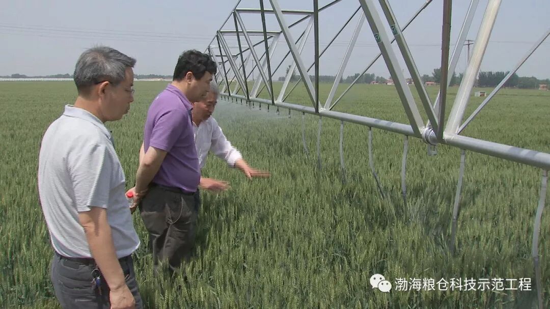

淋灌机正在灌溉
淋灌技术的原理是什么?
在缓慢移动的桁架上安装有淋灌喷头,喷头均匀的将水流喷洒到农作物下的地面上,散成水滴均匀降落。随着桁架不间歇地移动进行均匀的淋洒作业。增加植保装置施肥装置、调整系统压力还可以用于植保、施肥作业。

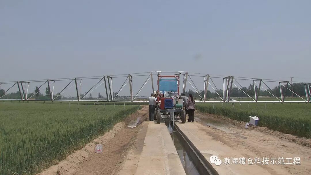

GFZ-80Q自走式淋灌施肥植保一体机
功能简介
GFZ-80Q自走式淋灌施肥植保一体机,是一种新型农业田间管理设备(国家专利201420812321.7),包括智能灌溉、追肥和植保功能。该设备主要由自走式动力底盘、桁架、桁架支架、水泵、喷水装置、过滤装置、动力传动装置、施肥系统、打药系统、升降装置、自动导航系统、驾驶室等组成。
该机在水渠旁的固定道路上行走,一次作业幅宽达80m。水渠为防渗水渠,水源为地下水或渠水;桁架上安装有淋洒式喷头,水以水滴状态淋洒到农作物植株上或地面,可有效降低水分蒸发;淋灌作业时行走动力为变频电机驱动,行走速度0~3km/h。该机配置喷药系统,可用于打药作业。
该机为系列产品,供水方式可分为明渠、卷盘和拖管三种方式。

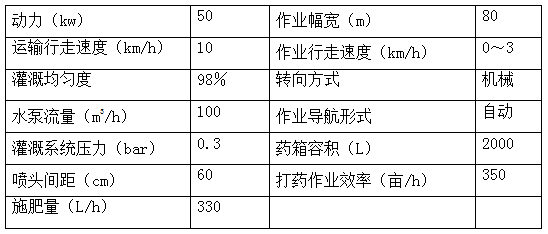

技术参数

工作原理
作业时,该机沿水渠旁的固定道路直线行走,由水泵将水渠中的水直接泵起,经管道直送到桁架处,桁架上安装有淋喷头,水被均匀的散成大水滴淋洒到农作物植株上或地面,随着桁架的缓缓移动对作物进行喷洒作业;在淋灌过程中增加施肥装置可进行追施肥作业,实现水肥一体化;通过控制系统由灌溉模式转换到喷药模式,调整作业速度可以实现植保打药作业。一次作业幅宽达80m。
