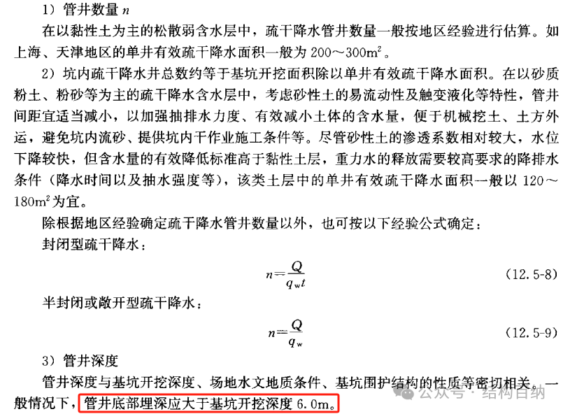

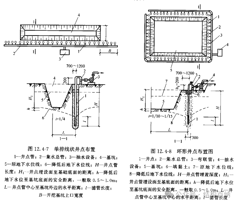

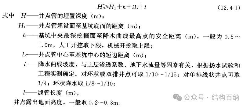

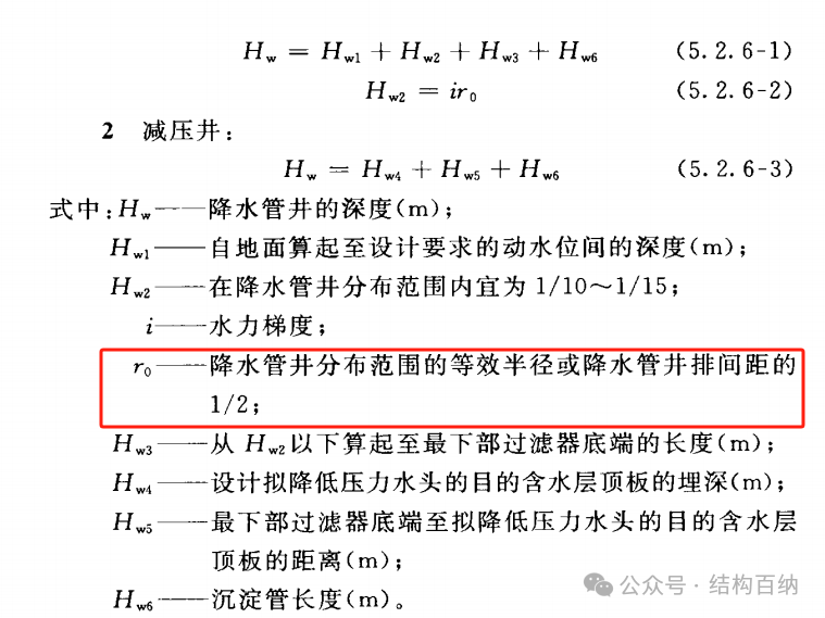

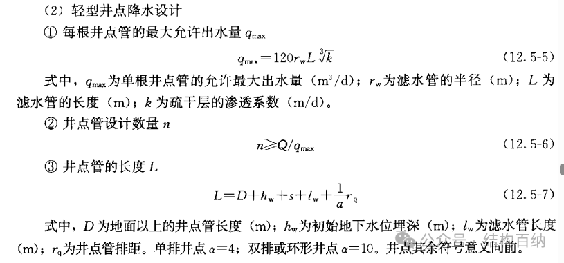

降水管井深度计算
发布于:2025-02-28 11:36:28 来自:给排水工程/给排水资料库 [复制转发]
深基坑工程设计施工手册-龚晓南
GB50296-2014 管井技术规范
