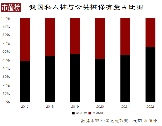

随新能源车销量的增长,自2018年来私人桩数量占总量比重就已超过一半。截至2022年10月,全国新能源充电桩共470.8万台,私人桩占比增长至64.3%,公共桩占比不足四成,其中又有一半多是慢充桩。
这种结构弱化了远途出游的便利性,导致节假日返程或出游的高峰期,“排队四小时,充电一小时”成为常态。

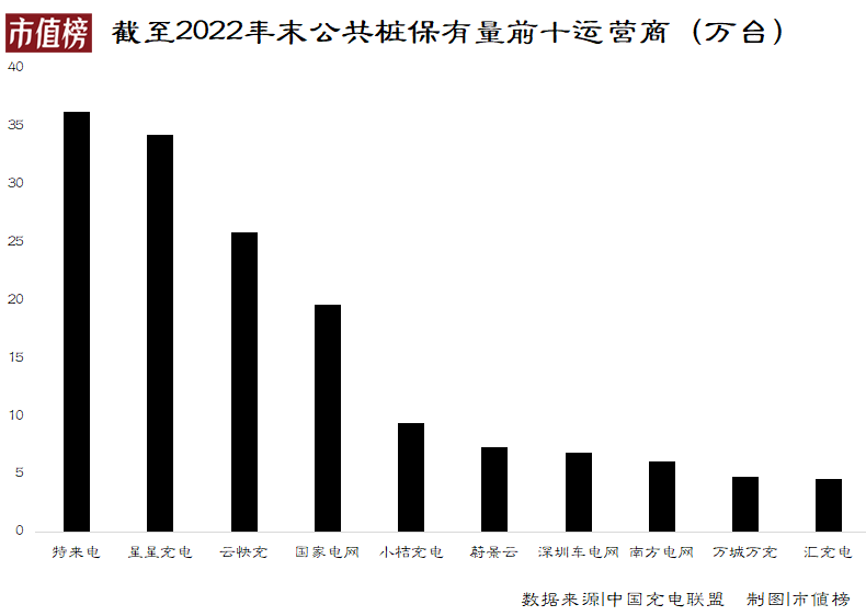

目前蔚来公共桩保有量有1.36万根,是保有量最多的车企,但这点数量还不及运营商特来电的5%。
运营商是提供公共充电服务的主体,特来电、星星充电、国家电网、云快充等四家头部运营商和平台,占据六成市场份额。

据特来电母公司特锐德财报,2022年特来电充电桩保有量36.3万台,反超星星充电成为公共桩市占率最高的品牌,但2022上半年特来电净利润亏损1.11亿元。
随着市场玩家持续增长,星星充电和特来电的市占率均从25%降至19%左右,盈利会不会由此变得更加困难,关键点落在单个充电桩的利用率上。

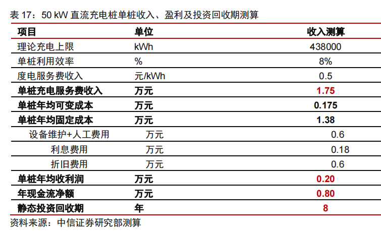

据中信证券测算,包括设备和安装成本在内,目前投资一个50kW直流充电桩的初始投资成本约为6万元。
假设初始投资资金一半来自贷款,折旧期限为10年,每年为此投入6千元设备维护和人工费,每个充电桩年成本为1.38万元。
按市场行情,假设充电桩平均利用率8%,也就是按每天充两小时电收费,0.5元/kWh,并将其中的10%支付给场地管理方。由此可以计算出,单个充电桩的静态投资回收期约为8年。
也就是说,企业基本要到充电桩报废了,才能勉强收回成本。
