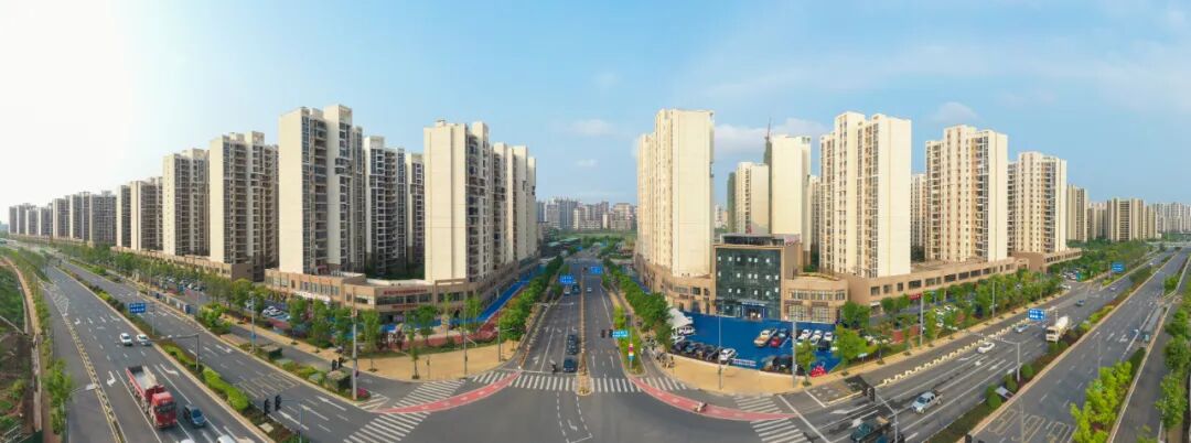

图片 赣州蓉江新区保障性住房一期项目

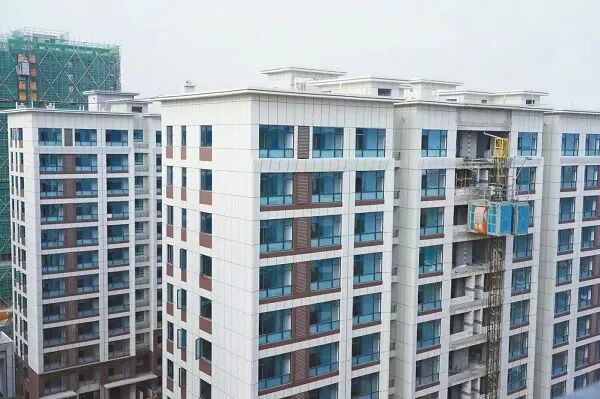

项目前期开展了深入的可行性研究工作,充分分析了技术可行性、经济合理性和实施可能性,施工过程中制定了科学周密的施工计划,稳步推进项目进展。目前主体结构已全部完成,2025年3月完工。
精心规划设计。项目坚持绿色节能。采用钢结构装配式建筑,装配式建筑面积达100%,装配率达61%。小区绿色建筑星级达二星级,绿地率达32.6%。幼儿园屋顶进行绿化处理,采用微喷节水喷灌方式,相比传统喷灌节水率达30%~50%。同时,利用小区周边规划河流,建设下凹式绿地,融合海绵城市建设理念,有效调蓄利用水源,实现绿色人居建筑目标,营造舒适的居住环境。项目坚持低碳环保。屋顶将加装太阳能光伏板,面积达370平方米,前期规划充分考虑楼间距和日照计算,确保每栋楼都能满足日照要求,使光伏板充分发挥作用。与普通钢筋混凝土构件相比,项目采用钢结构装配式建筑在生产和施工过程中能耗更低,后期加固改造便利性高,回收利用率也更高,节约资源,减少对环境的影响。在水电方面,采用节水器具和节能电器,进一步降低能源消耗,实现低碳环保的生活理念。项目凸显智能便捷。构建多维智能监管平台,对小区多场景进行管理。在主要出入口设置人脸识别和车牌识别系统,确保小区安全性,形成智能化管理模式,提高小区的安全性和管理效率。项目强化安全保障。小区建筑采用钢结构装配式,强度大、承载力好,抗震性能优越。在小区主要出入口、电梯前室、走廊等位置进行防滑处理,保障人员安全,特别是老人和小孩的出行安全。地下室设置一氧化碳监测系统,防止安全隐患,结合智能物联安防系统,共同构筑小区安全防火墙,为居民提供安全可靠的居住环境。
户型满足不同需求。小区分为两种户型,有716套一居室,面积分为40~50平方米和50~70平方米两种;有64套两居室,面积分为70~80平方米和80~90平方米两种,能满足不同家庭的住房需求。其中,一居室进门处设置衣柜和玄关柜,增加储物功能。厨房面积较大,采用砖砌石材柜体,防水防潮性能好,储物空间丰富。卫生间配备水槽、马桶、淋浴等设施,预留插头插孔,方便业主使用,满足业主拎包入住的需求。起居室通风采光良好,居住环境舒适。阳台进行封窗处理,采用断桥铝合金型材和中空玻璃,同时设置洗手台、洗衣机位和吊柜,满足日常生活需求,实现了小而精的设计,功能分区合理,干湿分离。两居室进门处同样设有玄关柜,餐厅空间较大,厨房柜体可后期安装。卫生间防水到顶,设施齐全。餐客厅采光通风好,阳台比一居室的稍大,可放置衣柜等,储存功能更强,并进行封窗处理,保障安全和保温性能。南卧室设有飘窗,增加功能性和储物空间。户型整体空间利用率高,功能分区合理,为居民提供舒适的居住体验。
周边环境与配套设施完善。项目位于城市核心区,是未来经济发展的重要区域,也是理想的宜居新区。选址坚持规划先行、优化选址,满足15分钟生活圈要求。南侧和西侧为公园用地,北面是公园绿地,距离白鹭湖公园两三百米,为居民提供了良好的居住环境和休闲空间。在交通出行方面,小区出门就有公交站台,距高速公路出入口较近,东侧有快速路上下道闸口,能快速到达市政府、机场和高铁站,交通十分便捷,便于居民的日常出行和对外交通联系。在教育资源方面,周边有丁香路小学、天行阳明高级中学等学校,教育资源丰富,为居民解决了子女教育的后顾之忧。在生活配套方面,小区附近有中医院、农贸市场等,生活配套设施齐全,满足居民的衣食住行等生活需求,提高了生活的便利性和舒适度。在小区内部配套方面,小区配备幼儿园等,规划了学径道路,保障幼儿安全上学;规划300平方米居家养老用房,供老人休闲娱乐;规划300平方米健身房等空间,满足年轻人运动需求;设置200米左右遮雨休闲长廊,配建1100多个电动车车位及充电设施,实现人车分流;每栋楼出入口、室内无障碍电梯、卫生间等设计详细,符合无障碍城市建设要求,为居民提供全年龄段友好的居住空间,提升居民的生活品质和幸福感。
