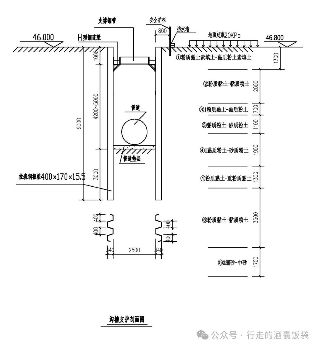

根据勘察报告,在勘探期间于钻孔内(20.00m深度范围)实测到2层地下水。第1层地下水类型为潜水,稳定地下水水位标高为39.51m~42.89m(地下水埋深为3.70m~7.30m);第2层地下水类型为层间水(具有承压性),稳定地下水水位标高为35.24m~39.43m(地下水埋深为7.30m~11.20m)。
3)沟槽开挖支护介绍

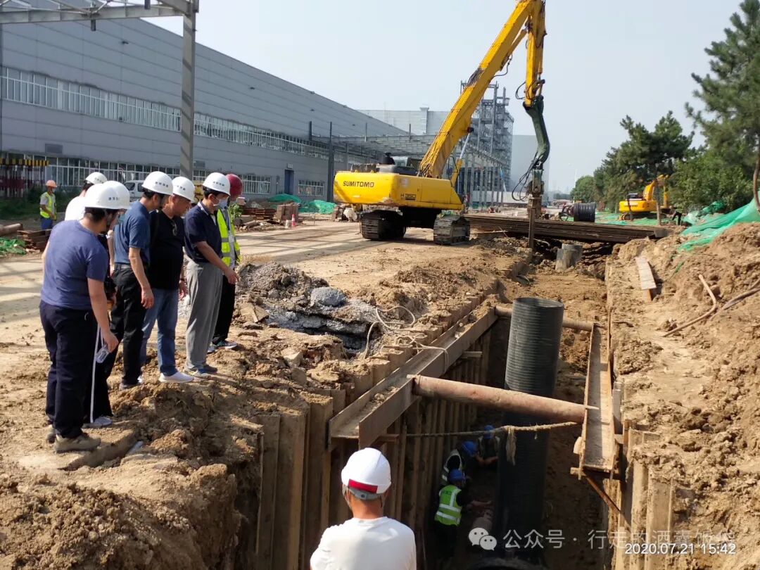

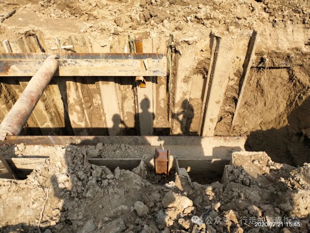

沟槽开挖深度4.2m~5.0m,沟宽2.5m,采用9.0m的拉森钢板桩+内支撑的形式进行支护,内支撑纵向间距为6.0m,见下图。
图2 现场施工检查
图3  沟槽支护结构
沟槽开挖支护模块化、工业化程度高,如内支撑、拉森钢板桩等,在长距离沟槽开挖过程中可重复利用。由于沟槽利用时间相对较短(开挖沟槽,铺设垫层及管沟等),管理人员存在麻痹大意不按照方案施工的情况,这应该是管沟槽壁坍塌事故高居不下的一个重要原因。
