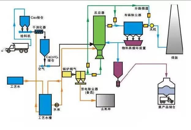

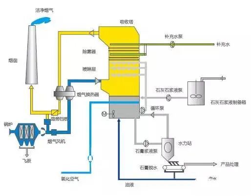

低浓度SO2废气的净化处理
干法脱硫
该法是使用粉状、粒状吸收剂,吸附剂或催化剂去除废气中的80%。
优点:治理中无废水、废酸排出,减少了二次污染。
缺点:脱硫效率较低,设备废大,操作要求髙。
湿法脱硫
该法是采用液体吸收剂如水或械溶液洗涂含SO2的烟气,通过吸收去除其中的SO2。由于使用不同的吸收剂可获得不同的副产物而加以利用,因此湿法脱硫是各国研究最多的方法。
优点:湿法脱硫所用设备较简单,操作容易,脱硫效率较高。
缺点:脱硫后烟气温度较低,于烟囱排烟扩散不利。

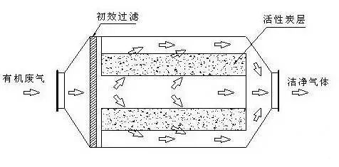

吸附法
作为净化碳氢化合物废气的吸附剂有活性炭、硅胶、分子筛等,利用吸附剂对有机物进行吸附,其中应用最广泛、效果最好的吸附剂是活性炭。
特点:
①可以相当彻底地净化废气,即可进行深度净化,特别是对于低浓度废气的净化比用其他方法显现出吏大的优势;
②在不使用深冷、髙压等手段下,可以有效地回收有价值的有机物组分。

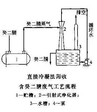

冷凝法
利用物质在不同温度下具有不同饱和蒸汽压这一物理性质,采用降低系统温度或提高系统压力的方法,使处于蒸汽状态的污染物冷凝并从废气中分离出来的过程。
特点:
冷凝净化法适用范围冷凝净化法适于在下列情况下使用。
处理高浓度废气,特别是含有害物组分单纯的废气;
作为燃烧与吸附净化的预处理;特别是有害物含量较高时,可通过冷凝回收的方法减轻后续净化装置的操作负担;
处理含有大量水蒸气的高温废气。
