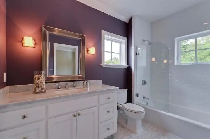

②双人洗漱台
如果家里超过两个人,或者更多,数装君强烈建议设计一个双人洗漱台。在不考虑台面收纳的情况下,两个台盆的尺寸约在70cm,算上两个人的活动范围,最好预留110cm的净空间来安置洗漱台,否则使用起来就会显得很局促。
我们可以选择一体式的双人台盆,盆体与台面连成一体,没有藏污纳垢的缝隙。
或是两两并排的洗漱台,需要注意的是,并排式双人洗漱台的中间至少留出200mm的间隔,会更为合理哦~
双人洗漱台的好处不仅在于节省时间,有效提高洗漱效率,它还能连女业主专属的化妆间都因此省去,让你和伴侣之间亲密地享受快乐的盥洗时光。

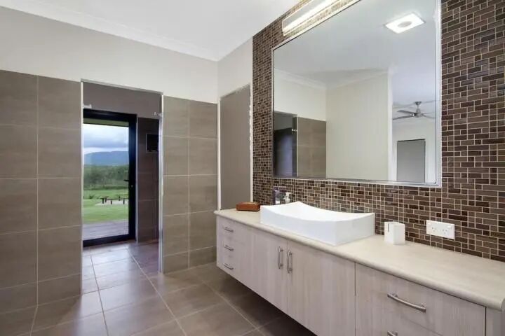

①挂墙式洗漱台
相信你也见过不少挂在墙上的洗漱台~挂墙式设计深受网友们的喜爱,主要是因为它底部悬空的区域不仅方便清理,还可以防止卫生间的湿气进入柜体,延长洗漱柜的使用寿命。
但我们在装挂墙式洗漱台时,首要注意的是应当选择一面承重墙或实心砖墙,考虑到洗漱台的重量,悬挂在这两种墙上的洗漱台会更加安全!
其次,挂墙式洗漱台的高颜值也得益于它墙排的模式,将排水管完美地隐藏在墙体之内,避免水管直触地面,影响视觉美观。
所以,在安装挂墙式洗漱台前,必须要做好排水处理,否则后期维修会带来很多麻烦。

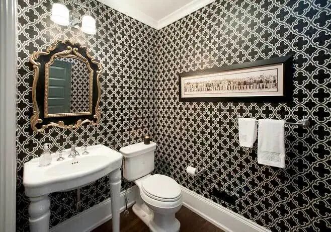

③立柱式洗漱台
立柱式洗漱台经常出现在美剧里,非常适合面积较小的卫生间安装使用,能释放更多的使用空间!
这类洗漱台的外观设计简洁、大气,能营造一种简约又精致的感觉。面盆下方的区域开阔且易于清洁,与此同时,它还能将下水管道隐藏在面盆的柱体中,同样适合那些已经做了地排水,不想大费周章改动的业主们~

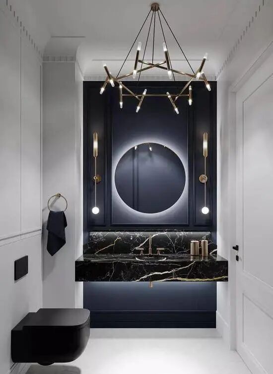

①天然石材洗漱台
天然大理石有丰富多样的纹理,适合各种家装风格,大理石台面自带光泽感,能给人以高端奢华的视觉体验。
这种材质的硬度高、耐磨性强、不易划伤,不怕酸、碱液体的侵蚀,作为洗漱台材质是一个的不错选择。但它缺点是吸水率高、易产生裂纹,且价格偏贵。此外,我们在清洗天然石台面时,应使用中性清洗剂,防止清洗剂侵蚀台面,减少其使用寿命。

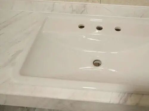

③陶瓷一体洗漱台
陶瓷一体洗漱台的优点是经济实惠,耐腐蚀,不变色,易清洁,适合现代和欧式风格的卫浴空间。
缺点就是尺寸较为单一,无法满足个性化的定制需求。选购陶瓷洗漱台时,我们要着重关注两个方面:吸水率和釉面。吸水率决定产品结构是否稳定,吸水率越低产品结构越稳定,越不容易发生变形;
而釉面则决定了产品的抗污性,釉面质量越好,表面密度越高,产品就更加光滑,污垢不易渗透进去。
陶瓷一体的洗漱台长时间使用很容易积聚污垢,可以用切片的柠檬,洗檫台盆表面,待一分钟后再用清水冲净,即可变得光亮。
