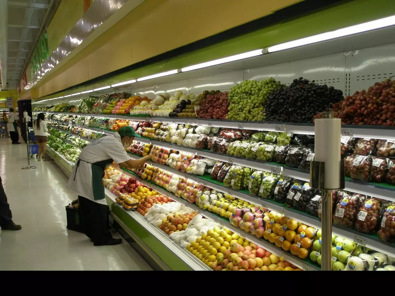

立风柜简介
  立风柜也有人称为 风幕柜,它的制冷原理是 利用冷气从背部吹出,让冷气均匀的覆盖到风幕柜的各个角落达到产品保鲜的效果。
适用范围
  立风柜正常设定的温度在2~8度之间,在超市里主要放饮料,酸奶,牛奶,真空包装的肉食,熟食,水果等, 不适合放裸装食品。
适用范围
立风柜分为 内置机和 外置机两款
内置机优点:方便移动
   缺点:有噪音(噪音大小跟家用空调外机差不多)适用于小型超市、便利店、水果连锁店等;
外置机 优点:噪音小,长度能做很长,整体美观大方
    缺点:移动不方便,维修不方便。适用于大型超市,酒店等。
