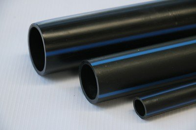

(图一:PE给水管示意图)
定义:PE给水管,即聚乙烯给水管,是一种采用高密度聚乙烯(HDPE)为主要原料制成的塑料管道。因其优异的耐腐蚀性、耐磨性、高韧性及良好的密封性能,被广泛应用于城市供水、农业灌溉、工业用水等领域。

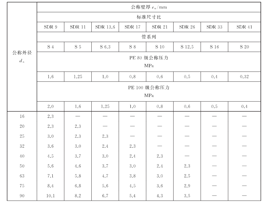

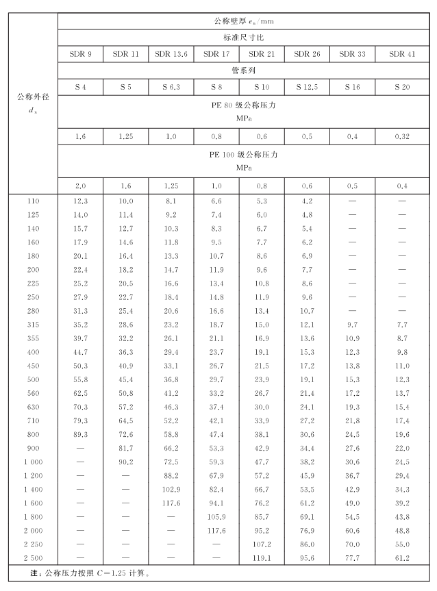

附录:1、PE给水管规格参数
