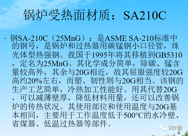

SA-210C(25MnG):是ASME SA-210标准中的钢号,是锅炉和过热器用碳锰钢小口径管,珠光体型热强钢。我国于1995年将其移植到GB5310,定名为25MnG。其化学成分简单,除碳、锰含量较高外,其余与20G相近,故其屈服强度较20G高约20%左右,而塑、韧性则与20G相当。该钢的生产工艺简单,冷热加工 性能好。用其代替20G,可以减薄壁厚,降低材料用量,还可以改善锅炉的传热状况。其使用部位和使用温度与20G基本相同,主要用于工作温度低于500℃ 的水冷壁、省煤器、低温过热器等部件。

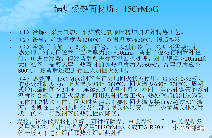

15CrMoG:是GB5310-95钢号(对应的是世界各国广泛应用的1Cr-1/2Mo和11/4Cr-1/2Mo-Si型 钢),其铬含量较12CrMo钢高,因此在500-550℃具有较高的热强性。当温度超过550℃时,其热强性显著降低,当其在500-550℃长期运行 时,不产生石墨化,但会产生碳化物球化及合金元素的再分配,这些均导致钢的热强性降低,钢在450℃时抗松驰性能好。其制管和焊接等工艺性能良好。主要用 作为蒸汽参数550℃以下的高、中压蒸汽导管和联箱、管壁温度560℃以下的过热器管等。其化学成分 C0.12-0.18,Si0.17-0.37,Mn0.40-0.70,S≤0.030,P≤0.030,Cr0.80-1.10,Mo0.40-0.55;正回火态下强度水平σs≥235,σb≥440-640 MPa;塑性δ≥21。

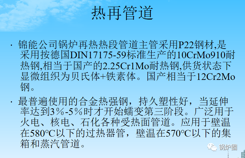

T22(P22)、12Cr2MoG:T22(P22) 是ASME SA213(SA335)规范材料,我国GB5310-95将其列入。在Cr-Mo钢系列中,它的热强性能比较高,同一温度下的持久强度和许用应力甚至于 比9Cr-1Mo钢还要高,因此其在国外火电、核电和压力容器上都得到广泛的应用。但其技术经济性不如我国的12Cr1MoV,因此在国内的火电锅炉制造 中用得较少。只是在用户要求时才给予采用(特别是按ASME规范设计制造时)。该钢对热处理不敏感,有较高的持久塑性和良好的焊接性能。T22小口径管主 要用作为金属壁温580℃以下的过热器和再热器等受热面管等,P22大口径管则主要用于金属壁温在不超过565℃的过热器/再热器联箱和主蒸汽管道。其化 学成分C≤0.15,Si≤0.50,Mn0.30-0.60,S≤0.025,P≤0.025,Cr1.90-2.60,Mo0.87-1.13;正回 火态下强度水平σs≥280,σb≥450-600 MPa;塑性δ≥20。

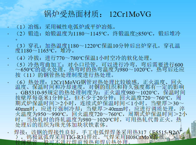

12Cr1MoVG:是 GB5310-95的列标钢,是国内高压、超高压、亚临界电站锅炉过热器、集箱和主蒸汽导管广泛采用的钢种。化学成分和力学性能与12Cr1MoV板材基 本相同。其化学成分简单,总合金含量在2%以下,为低碳、低合金的珠光体型热强钢。其中的钒能与碳形成稳定的碳化物VC,可使钢中的铬与钼优先固溶存在于 铁素体中,并减慢了铬和钼从铁素体到碳化物的转移速度,使钢在高温下更为稳定。此钢中的合金元素总量只有国外广泛使用的2.25Cr-1Mo钢的一半,但 在580℃、10万h的持久强度比后者却高40%;而且其生产工艺简单,焊接性能良好,只要严格热处理工艺,就能得到满意的综合性能和热强性能。电站实际 运行表明:12Cr1MoV主蒸汽管道在540℃安全运行10万h后,仍可继续使用。其大口径管主要用作蒸汽参数565℃以下的集箱、主蒸汽导管等,小口 径管用于金属壁温580℃以下的锅炉受热面管等。

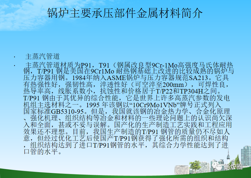

SA-213T91(335P91):是ASME SA-213(335)标准中的钢号。是由美国橡胶岭国家试验室研制开发的、用于核电(也可用于其它方面)高温受压部件的材料,该钢是在T9(9Cr-1Mo)钢 的基础上,在限制碳含量上下限、更加严格控制P和S等残余元素含量的同时,添加了微量0.030-0.070%的N、以及微量的强碳化物形成元素 0.18-0.25%的V和0.06-0.10%的Nb,以达到细化晶粒要求,从而形成的新型铁素体型耐热合金钢;其为ASME SA-213列标钢号,我国于1995年将该钢移植到GB5310标准中,牌号定为10Cr9Mo1VNb;而国际标准ISO/DIS9329-2列为X10 CrMoVNb9-1。因其含铬量(9%)较高,其抗氧化、抗腐蚀性能、高温强度及非石墨化倾向均优于低合金钢,元素钼(1%)主要提高高温强度,并抑制铬钢的热脆倾向;与T9 相比,改善了焊接性能和热疲劳性能、其在600℃的持久强度是后者的三倍,且保持了T9(9Cr-1Mo)钢 的优良的抗高温腐蚀性能;与奥氏体不锈钢相比,膨胀系数小、热传导性能好、并有较高的持久强度(如与TP304奥氏体钢比,等到强温度为625℃,等应力 温度为607℃)。故其具有较好的综合力学性能、且时效前后的组织和性能稳定,具有良好的焊接性能和工艺性能,较高的持久强度及抗氧化性。主要用于锅炉中 金属温度≤650℃的过热器和再热器。其化学成分 C0.08-0.12,Si0.20-0.50,Mn0.30-0.60,S≤0.010,P≤0.020,Cr8.00-9.50,Mo0.85-1.05,V0.18-0.25,Al≤0.04,Nb0.06-0.10,N0.03-0.07;正回火态下强度水平σs≥415,σb≥585 MPa;塑性δ≥20。

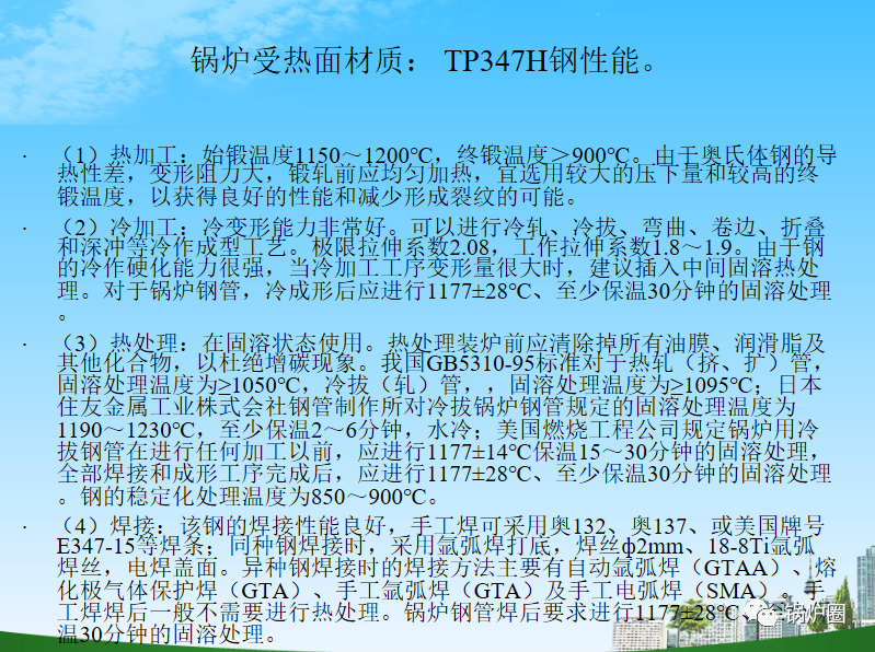

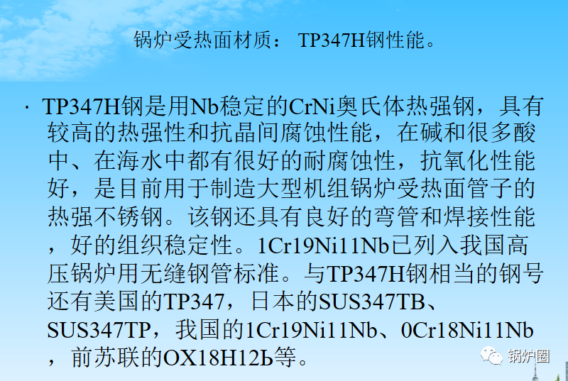

TP347H:也是ASME SA-213中的钢号,为铬镍铌奥氏体不锈钢;我国GB5310-95将该钢列入其中,牌号为1Cr19Ni11Nb, 此钢也为成熟钢种。由于该钢是用铌稳定的奥氏体钢,故其具有较好的抗晶间腐蚀性能、较高的持久强度、良好的组织稳定性和抗氧化性能,此外还具有良好的弯管 和焊接性能;其综合性能优于TP304H。但由于合金元素较多,与TP304H一样,容易产生加工硬化,使切削加工较难进行;其热膨胀系数高,导热性差;故在与异种钢焊接并在高温下使用时,须考虑两种材料的膨胀系数和高温强度匹配问题。TP347H钢管性能优良。主要用于制造亚临界、超临界压力参数的大型 发电锅炉的高温过热器、高温再热器、屏式过热器的高温段以及各种耐高温高压的管件等部件;对于承压部件,最高工作温度可达650℃;对于抗氧化部件,其最 高抗氧化使用温度可达850℃。但由于具有奥氏体钢所具有的缺点,此种耐热钢用于承压部件上时,同样有可能在某种程度上,被T92和HCM12A部分替代
