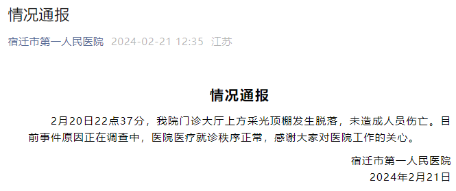

这两天,宿迁市第一人民医院门诊大厅的采光顶棚发生脱落,事件原因尚在调查。不过因为20号夜里宿迁下了大雪,人们纷纷猜测是不是大雪惹的祸。

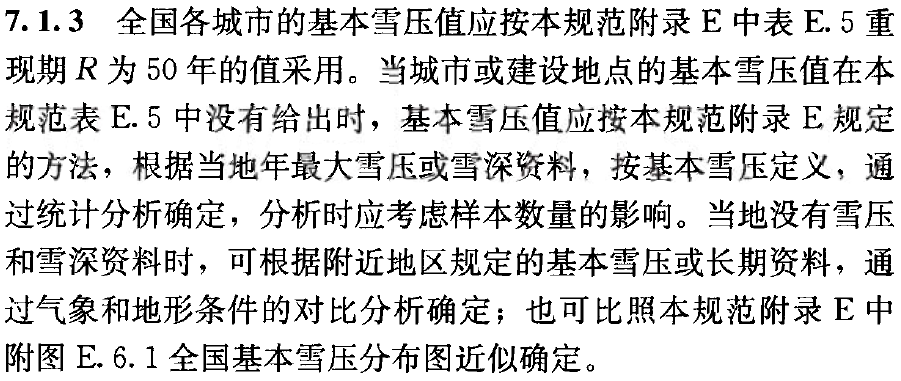

荷载规范第7.1.3条规定了基本雪压的取值方法,对于表E.5中没有给出数据的城市,要根据当地气象资料或者比照附近地区的基本雪压加以确定,也可以从基本雪压分布图中获取。

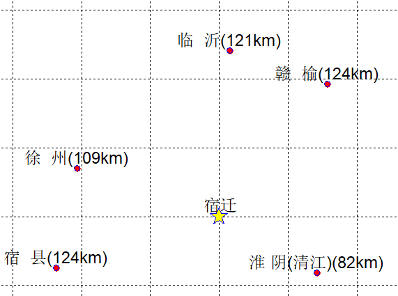

规范表E.5中没有给出基本雪压的地区可以按照荷载规范第7.1.3条的规定来取值。以宿迁为例,我们可以考察一下宿迁周边基本站的结果。附近的基本站中,徐州和赣榆的基本雪压是0.35kN/m2,其他3个站的0.40kN/m2。所以宿迁的基本雪压可以偏安全的取0.40kN/m2。

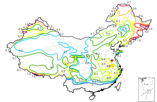

同样,我们也可以从规范的基本雪压分布图看看怎么取值。从荷载规范的附图E.6.1中可以看到,宿迁位于0.3等值线和0.4等值线之间,因此同样可以偏安全的取为0.40kN/m2。
