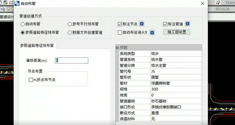

自动布管里面有“参考平行线布管”以及“参照道路特征线布管”。平行线布管的意思是我选择一根线,根据我的线布置一条直的水平的管线。参照道路特征线布管是根据参考线进行布管,下面看具体操作。
一、参照道路特征线布管
1、设置布管参数
1)参照道路特征线布管的具体操作,例如需要布一个给水管,在道路上想布置一个消防管,然后设置完成之后直接确定。
2)在平面中选择路线,选择要布置的起始位置、结束位置,然后选择参考线后点击回车。会把同一侧,就是道路右侧同一图层下都选中,都给我这个参考线。确定之后直接回车确定。
3)设置偏移方向,人形道往上偏移,在人形道下面1米的位置,布置了这样一个给水管。这是这样一种自动布管的方式。

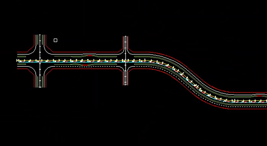

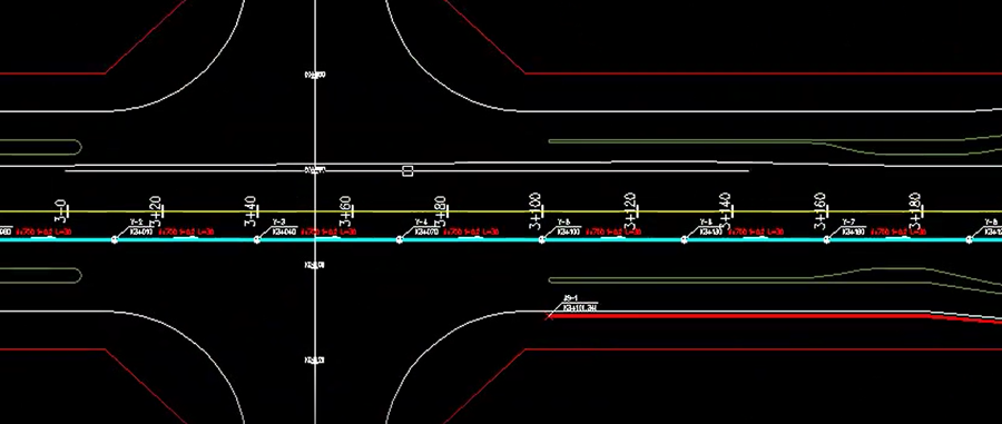

2、沿特征线布管
自动布管沿着一些特征线布管。这种布管方式是起点有一个节点,中间会按照参数线进行设置拐弯等一些处理,最后有一个节点。中间我们如果想插入节点的话可以用其他的命令来布置节点。

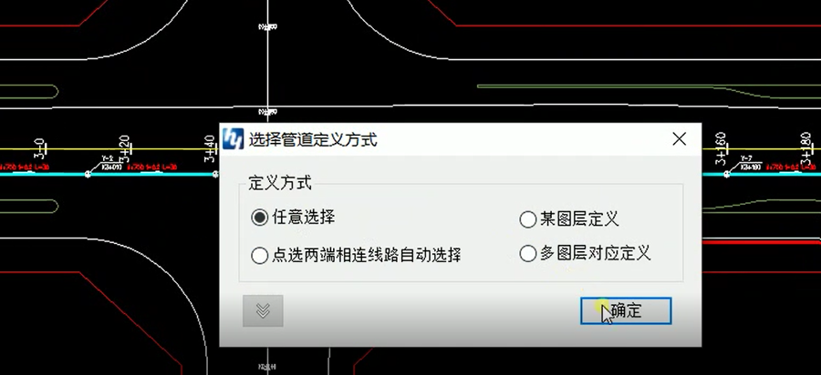

二、定义管线
1、平面上画一条线
定义管线其实是把我们的CAD属性的线条来定义成我形式的管线。例如我在平面上随便画一条线,画完之后用定义管线功能。
2、设置管线参数
1)点击管道设计——定义管线。选择管道定义方式,“任意选择”。选中后确定,在定义管道中,把他定义成污水管,选择污水管。
2)设置污水管的参数,勾选PL折点布节点,中间的节点会把这条线自动的定义成污水节点。双击数据可以看节点属性的数据。
