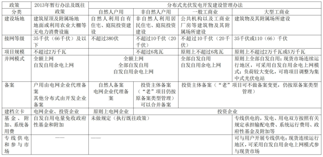

细化分布式光伏分类,体现精细化、差异化管理方向。《管理办法》第四条基于建设场所、装机容量、电压等级将分布式光伏项目划分为自然人户用、非自然人户用、一般工商业和大型工商业四种类型,后续条款则针对这四类分布式光伏提出了备案管理、消纳模式、电网服务等差异化规定要求(见附表),以实现精准精细管理,符合不同性质和形式的分布式光伏项目开发建设和商业运行需求。如,此前对于户用光伏没有明确的接网电压等级和容量的规定,出现采用自然人申请但实际建设在厂区、装机高至数百千瓦的户用光伏系统的情况,再如一些企业集中采用租赁屋顶方式开发运营的户用光伏,由于没有明确的规定,各地采取的管理方式不一,且随着分布式光伏渗透率增加地方采取的方式变化,引发争议。《管理办法》将自然人户用和非自然人户用做了清晰的界定,并通过分类规范管理措施,解决了这一问题。

2025年1月17日,《分布式光伏发电开发建设管理办法》(国能发新能规〔2025〕7号)(以下简称“管理办法”)印发,并于同日施行。11年前,2013年11月18日国家能源局发布《分布式光伏发电项目管理暂行办法》(以下简称“暂行办法”),新版管理办法和暂行办法相比,在分布式光伏的分类、上网模式、备案、开发建设等方面做出了调整和新要求,顺应了分布式行业发展变化特点,鲜明的反应出了国家主要管理部门对于分布式光伏下一步规范、高质量发展的指导思想。管理办法的出台,使得无论是开发企业、用电企业、电网企业还是农户居民都得到了一个清晰明确、符合市场情况的纲领性管理文件。本文针对管理办法的几项变化进行解读,分析其对分布式光伏尤其是户用光伏产生的影响以及意义。
一、明确分布式光伏发电项目分类
管理办法将分布式光伏分为4种类别,自然人户用分布式光伏、非自然人户用分布式光伏、一般工商业分布式光伏、大型工商业分布式光伏。同时规定了各种类型分布式光伏项目的建设场所、电压等级和装机容量上限。明确四种分布式光伏发电项目类型,顺应了行业发展变化特点,也为后续对不同类型分布式项目实施更加精细化、针对性管理打下基础。

自然人户用、非自然人户用分布式光伏可选择全额上网、全部自发自用或自发自用余电上网模式。
一般工商业分布式光伏可选择全部自发自用或自发自用余电上网模式。
大型工商业分布式光伏原则上选择全部自发自用模式。在电力现货市场连续运行地区,大型工商业分布式光伏可采用自发自用余电上网模式参与现货市场。
管理办法对4类分布式光伏做出了不同的上网模式要求,明确规定只有自然人户用和非自然人户用可以选择全额上网。

管理办法对于不同类型的分布式光伏项目做了不同的备案要求。
对于自然人户用光伏,由自然人本人自主选择备案方式,可由电网企业集中代理备案,也可由自然人自行备案。
对于非自然人户用、一般工商业、大型工商业分布式光伏发电项目,必须由投资主体进行备案。同时,明确非自然人项目不得假借自然人名义备案。
为约束开发企业按规定备案,管理办法在第14条中要求,同一用地红线内,通过分期建设、不同投资主体分别开发等形式建设的工商业分布式光伏发电项目,不得新增与公共电网的连接点。
此外,管理办法在第15条中提出“大型工商业分布式光伏的电力用户负荷发生较大变化时,可将项目调整为集中式光伏电站,具体调整办法由省级能源主管部门会同电网企业确定”,在工商业取消全额上网的背景下,此条款也为大型工商业的上网模式和消纳提供了更多选择空间。
