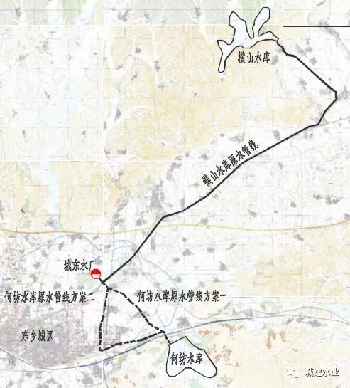

1、管线布置
根据实际地形及现场查勘,结合东乡道路规划,为使原水管线尽量少占农田,增加管道敷设安全性,横山水库原水管线考虑单一输水线路方案,即沿208省道敷设,线路全长13.7km。何坊水库原水管线提出东线方案(方案一)和西线方案(方案二)。东线方案中,原水管线沿水库检修道路直线敷设至新建水厂,线路全长约3.7 km;西线方案中,原水管线沿城区外沿公路敷设至新建水厂,线路全长约6.1 km。原水管线走向示意图见下图。
对何坊水库原水管线两种方案比较可知,采用西线方案,虽然管线可沿现状公路敷设,施工较方便。但管道线路较长,管材直接费用投资大,且管道沿程及局部水头损失均较高,末端可利用水头较低,水力条件较差。从工程长期运行及节省工程投资考虑,何坊水库输水线路采用东线方案。

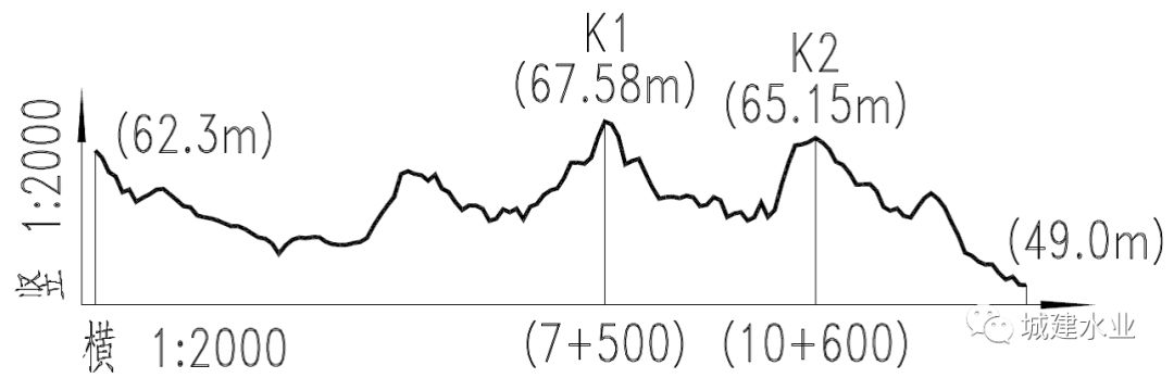

4、管径确定
结合横山水库原水管线沿线地形,在原水管线桩号7+500处,存在地形极点K1,该点地面高程为67.58 m;在桩号10+600处,存在地形极点K2,该点地面高程为65.15 m。本工程中,横山水库采用取水浮船取水,浮船泵站吸水管按深入水库最低水位(最不利工况)3 m计,则地形极点K1和K2两处的可利用水头分别为-8.28 m和-5.85 m。
自地形极点K2后,沿线地形逐渐降低至管线末端(13+700)49.0 m,横山水库原水管线纵断面示意图见下图。
当管径为DN400 mm时,应急输水规模下原水管线在极点K1、K2处所需压力明显过大;当管径为DN800 mm时,正常输水或应急输水时的管道流速明显过小。因此,考虑对DN500、DN600和DN700三种管径进行比选。
原水管线工程设计使用年限取50 a,基础收益率取6%,电费按0.6元/(kw·h)计,分别计算不同管径下的最小年值。经比较,当横山水库原水管线的管道直径为DN600 mm时,管道计算年值最小,经济更优。因此,横山水库原水管线管径采用DN600 mm。
